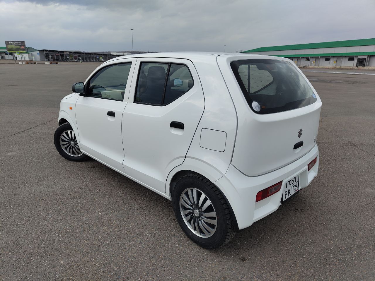

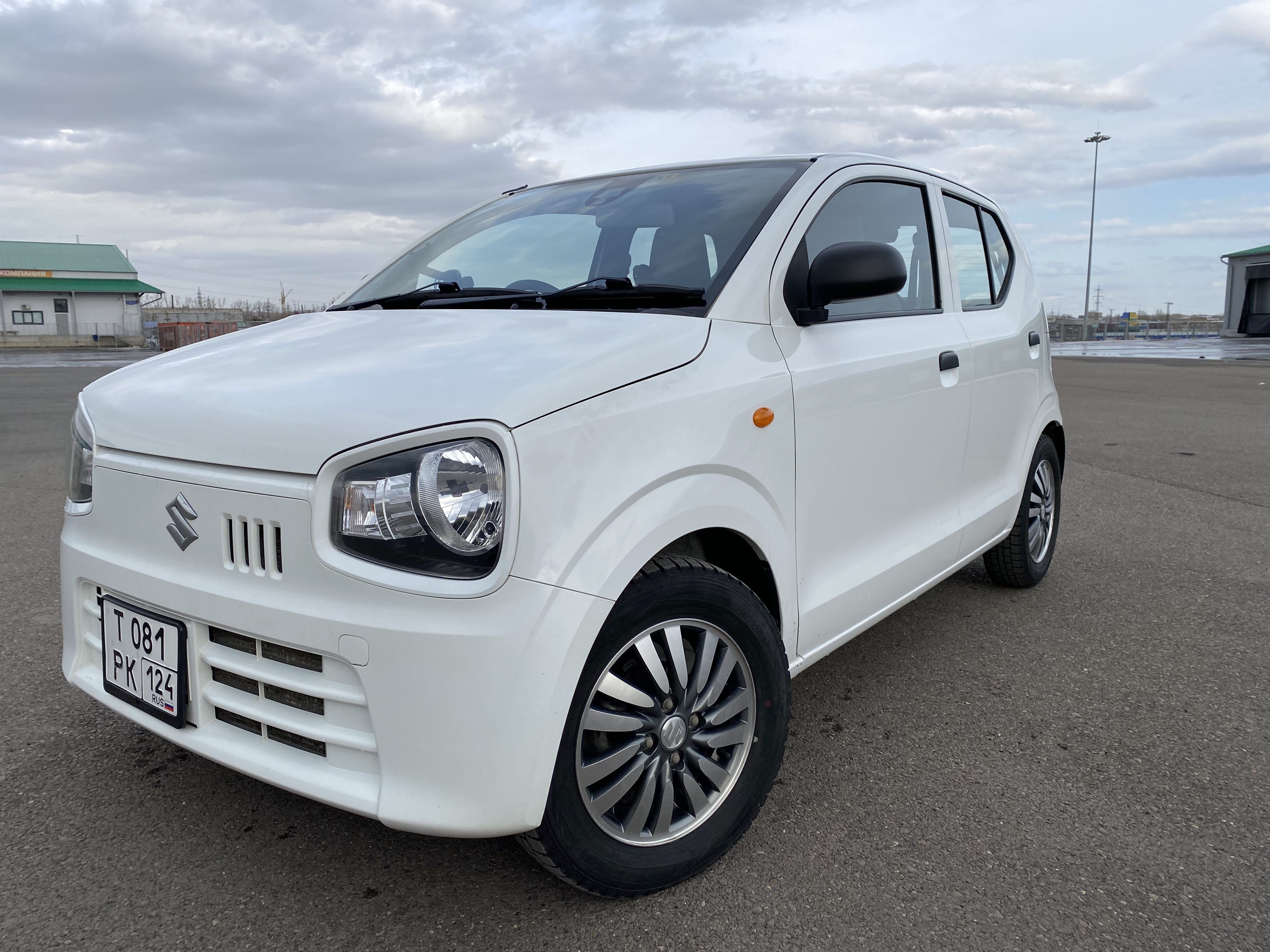

Короче говоря сабж такой - хотел найти диски побольше на замену были следующие варианты:
1. По заводу допустимые r15, 5.5j со ступицей 54.1, понимаю что ступица вообще неважно, так что можно и упустить этот момент, шины 155, 55 под этот диск, но найти такой вариант либо трандец как дорого в Ростове-на-Дону ( имею ввиду заказ в какой нибудь колеса даром или вирбак или что то типа того)
2. R14, 5.5j, как условились можно и переходник на ступицу поставить, резина 165, 55 влезть вроде должна.
3. R15 6j, резина 160 или 165, 60 вот такой конфиг самый доступный у нас и адекватный по цене, но вопрос влезет ли...
Может кто ставил 3й вариант и у кого какого размера получилось вкрячить? Заранее спасибо!
Сергей Даурский
18 Июнь 2023
29
Suzuki Alto 8G 2017, Suzuki Ignis 2016, Suzuki Jimny jb23w 2017
165/70 R14 литье сузуки 4.5J чуть-чуть задевает о лонжерон, но только если сильно прям повернуть колесо.
