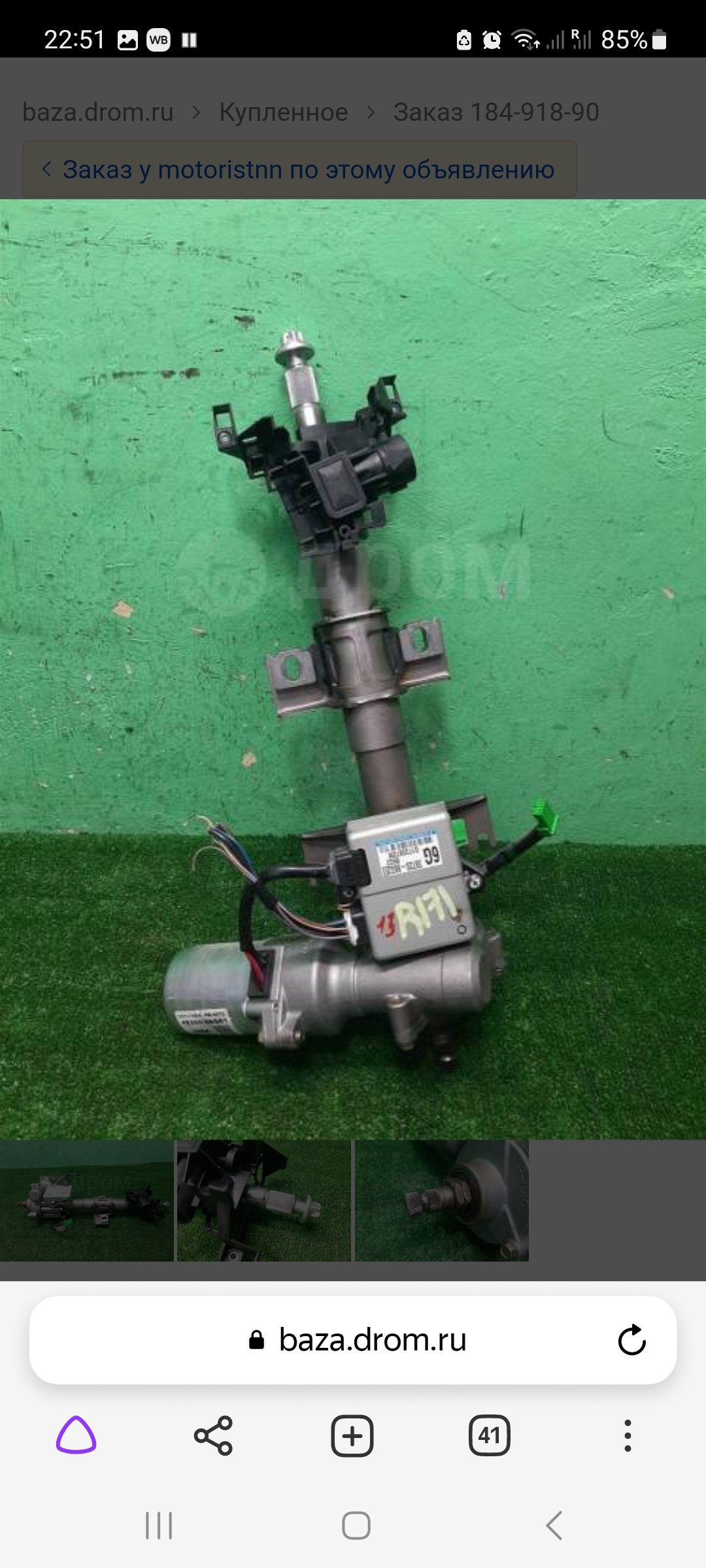

Всем доброго дня!СУЗУКИ ИГНИС1.5 4X4 2006 Возникла необходимость замены электроусилителя руля!Установка "0"может кто подскажет как сделать?Спасибо!

Дмитрий, добрый день! Предстоит замена рулевой колонки вместе с электроусилителем(шум,скрежет внутри двигателя),электрик сомневается в установке нуля на данной машине.Хотел с вашей помощью получить подсказку.Город наш маленький(специалистов нормальных практически нет)поэтому приходится контролировать.Спасибо!
Сомневаюсь что он сможет переставить замок зажигания с одной колонки на другую ничего не сломав. На то он и замок чтобы иметь свои хитрости и секреты.
Ничего подобного ни у кого еще не было. Ну уж коли так, можно переставить сам моторчик.
Не понятно мне что имелось ввиду. Очень похоже на "лапшу на ушах".
И лучше почитайте сначала тему про подрулевой шлейф. Чем чревато бездумное влезание в рулевую колонку.

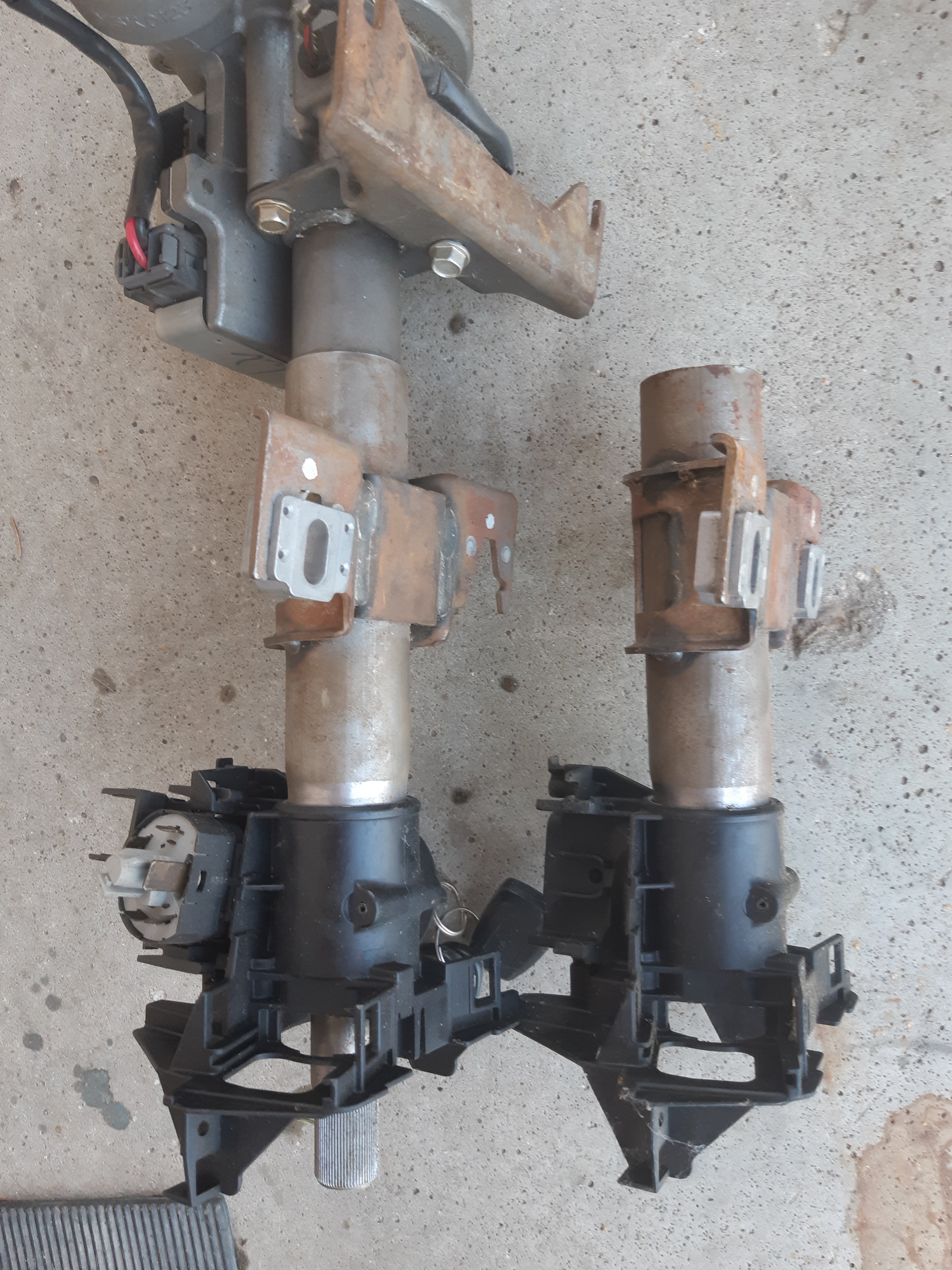

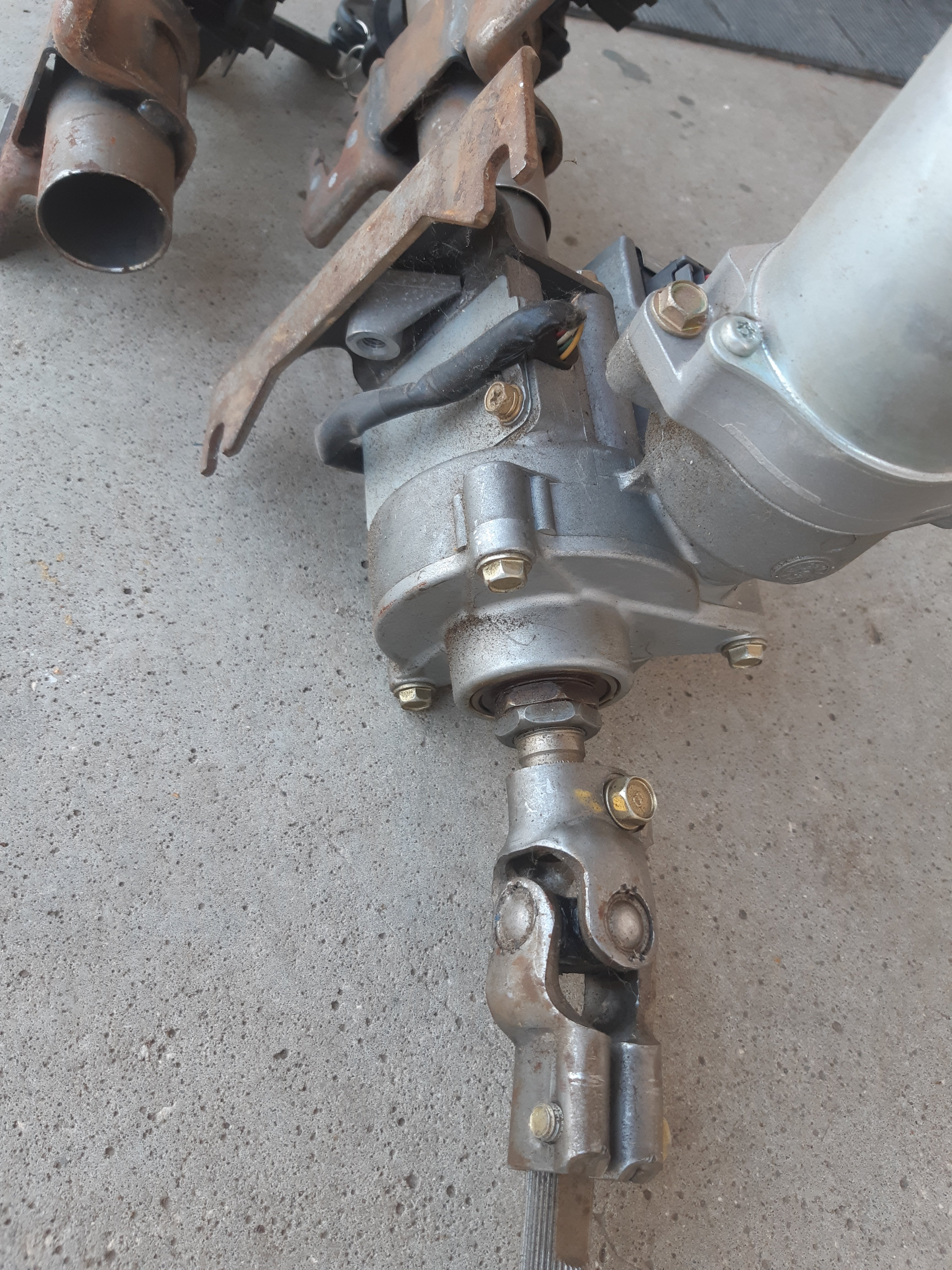

Посмотреть вложение 205826 Посмотреть вложение 205827 Потроха можно поменять не снимая рулевой колонки.
Дальше все интереснее, Спасибо!Без пресса можно обойтись(разборка-сборка)?колонка из двух частей состоит?Если знаете как разобрать на две части,подскажите пожалуйста!
Огромное спасибо за участие и подсказки!Глаза боятся-руки делают!Сложностей особо не было.С колонки снял разъём,подключил к донору,работает .Разборка-сборка1,5 часа времени .Установка колонки в сборе Личинка,контактная группа от Opel(снятие- установка новых без проблем-описание в интернете).Ошибки не выскочили,при вкл.зажигания руль вправо до конца,руль влево до конца,проехал круг в право в лево .Вот и весь ноль.Всем добра и благополучия!
