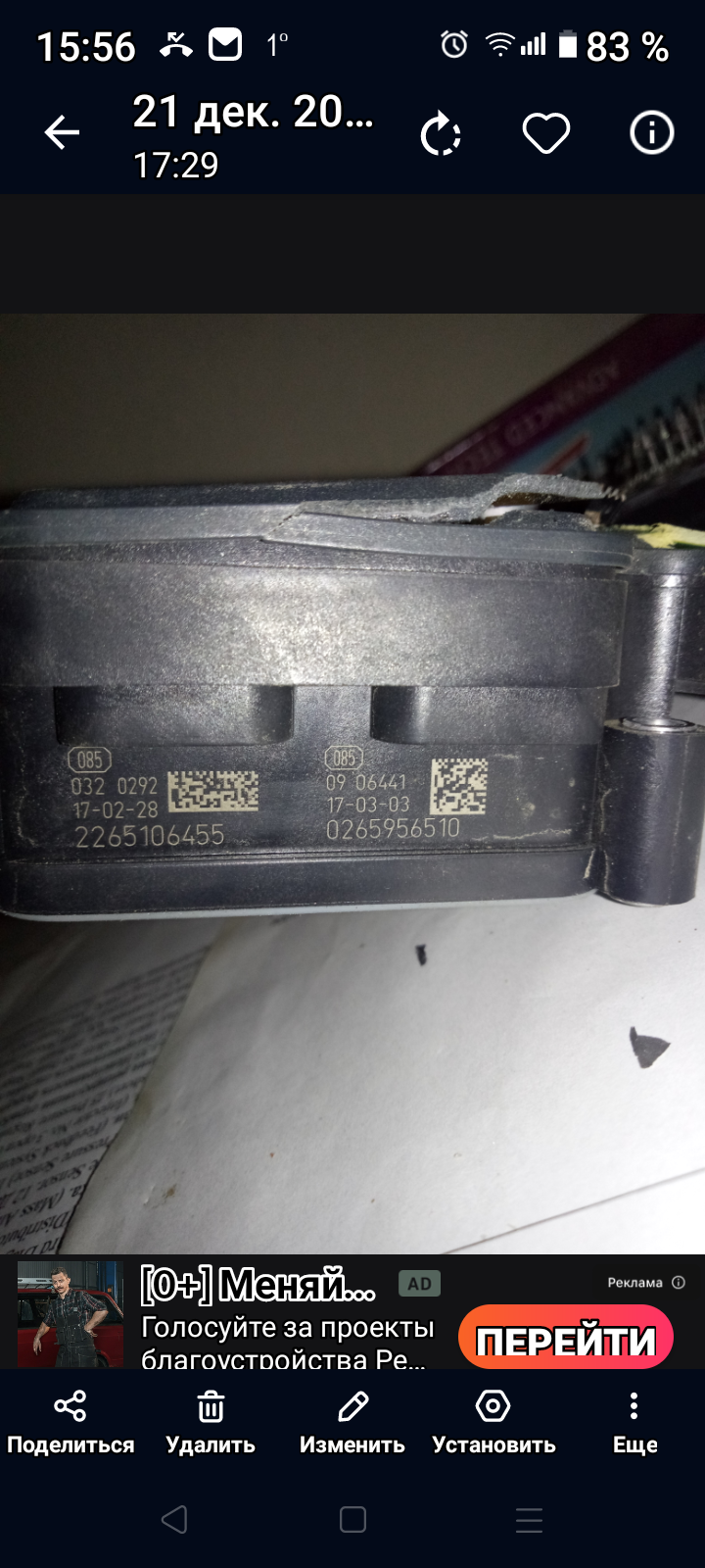

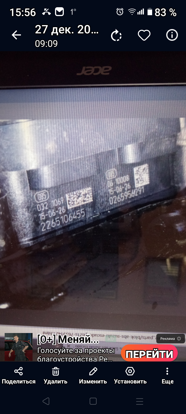

Вы сравнили номер с номером родного блока?
Какие-то глюки. Не могу прикрепить фото.

Вижу, две фотографии. Один блок с трещиной, другой без. Блок, что без трещины - почему вы полностью не установили в замен сломаного?

Механическая часть разбитого блока не пострадала, тормозные трубки не откручивали. Открутили четыре болта и сняли пластиковую часть с разбитыми потрохами. От пришедшего блока также окрутили пластиковую часть с колодкой и соединили с родной механической частью.
