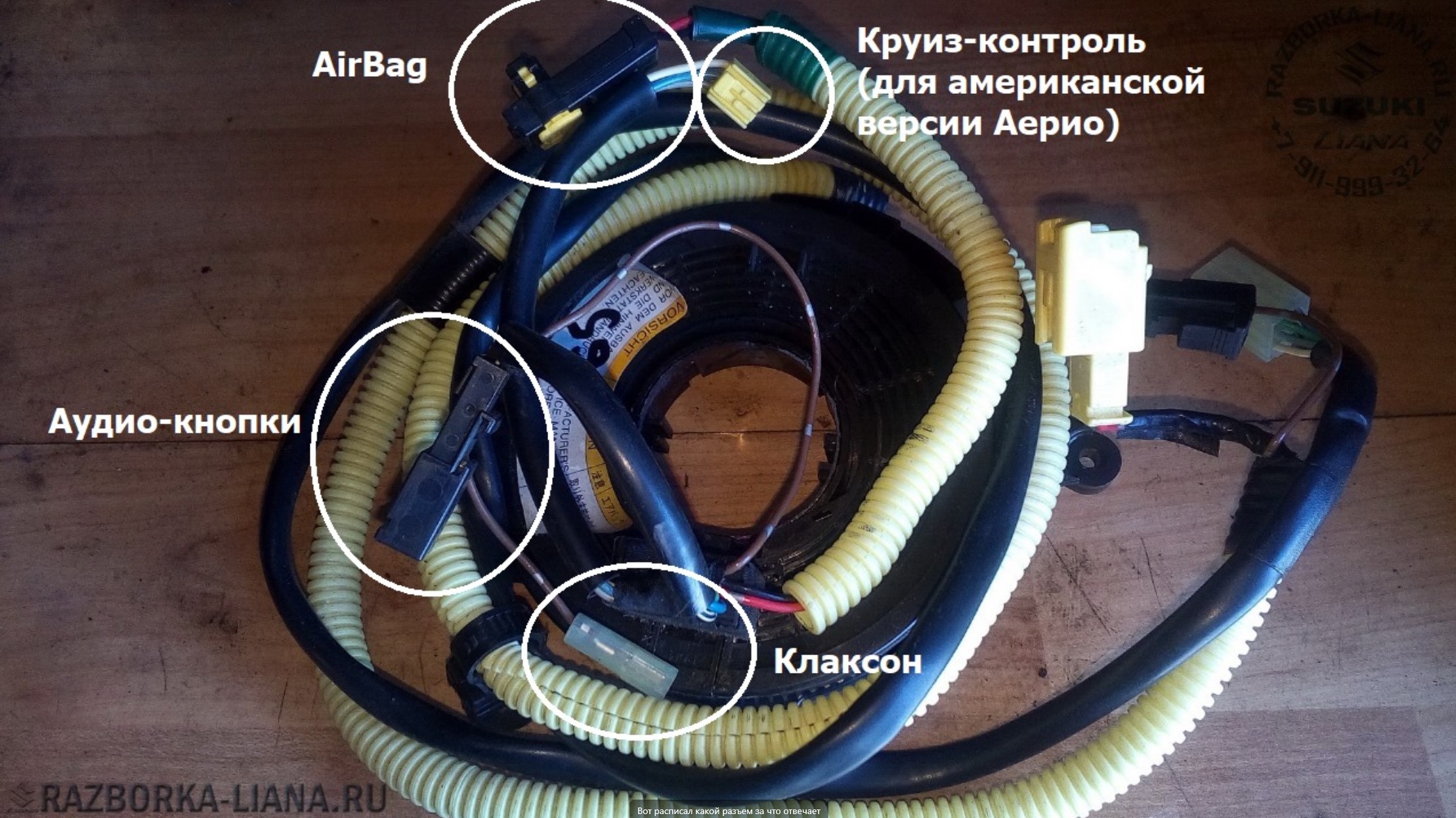

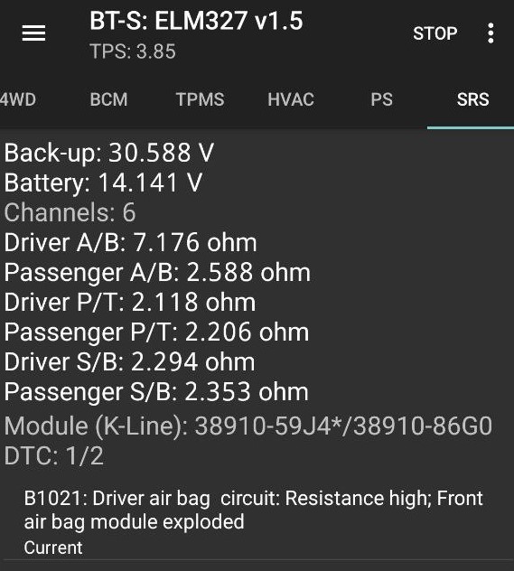

У меня тоже такая проблема . Номер ошибки прикрепил . По отзывам причина в 90 % случаев улитка в руле и шлейф в ней. По этому поводу пообщался с авторитетным человеком - "Касик" на этом форуме (https://razborka-liana.ru/category его сайт ) , он объяснил, как выбрать правильную улитку . Они бывают с поддержкой кнопок на руле и без. Картинку прикрепил в сообщение , возможно кому то эта информация поможет купить правильную версию.
