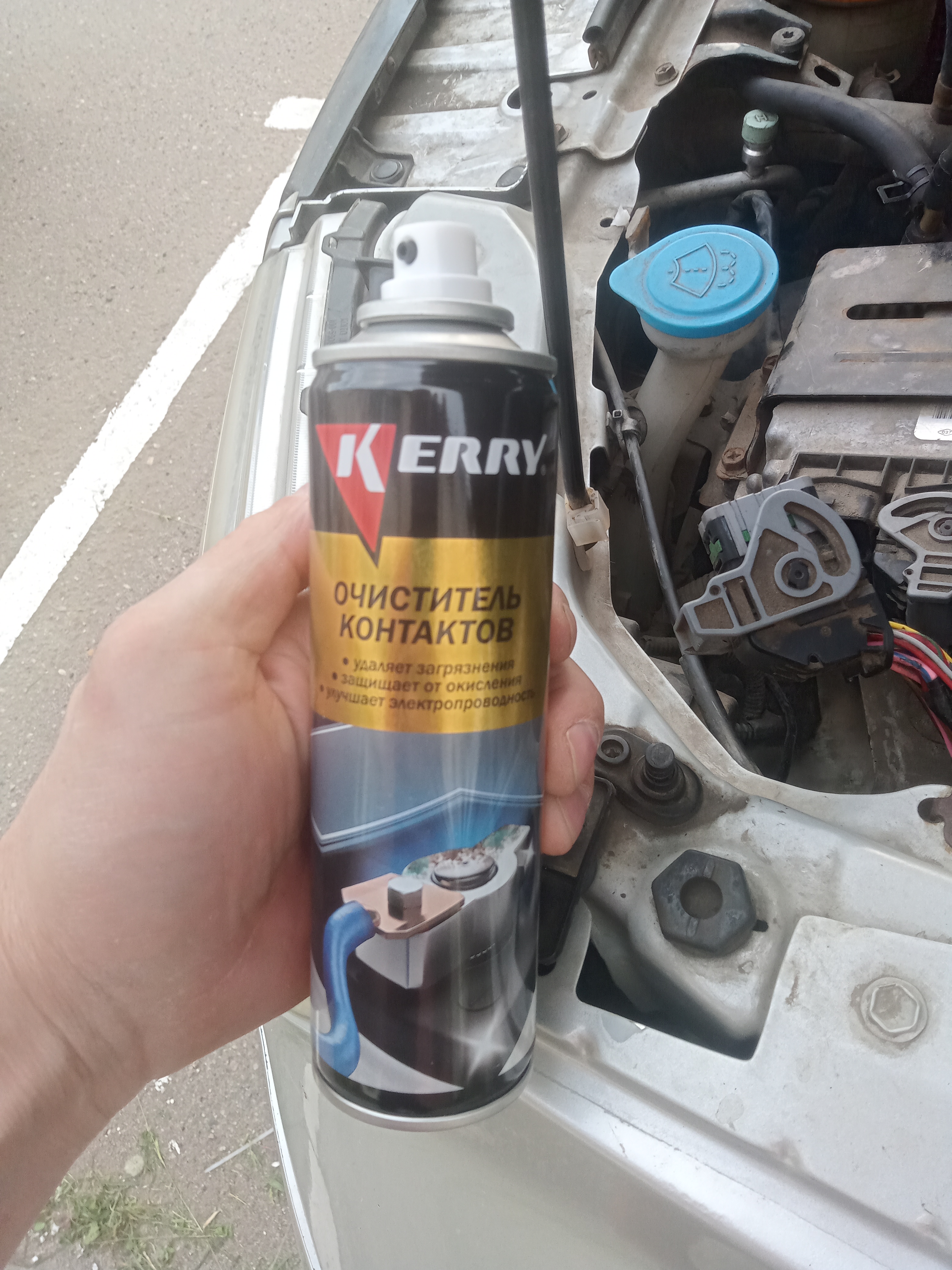

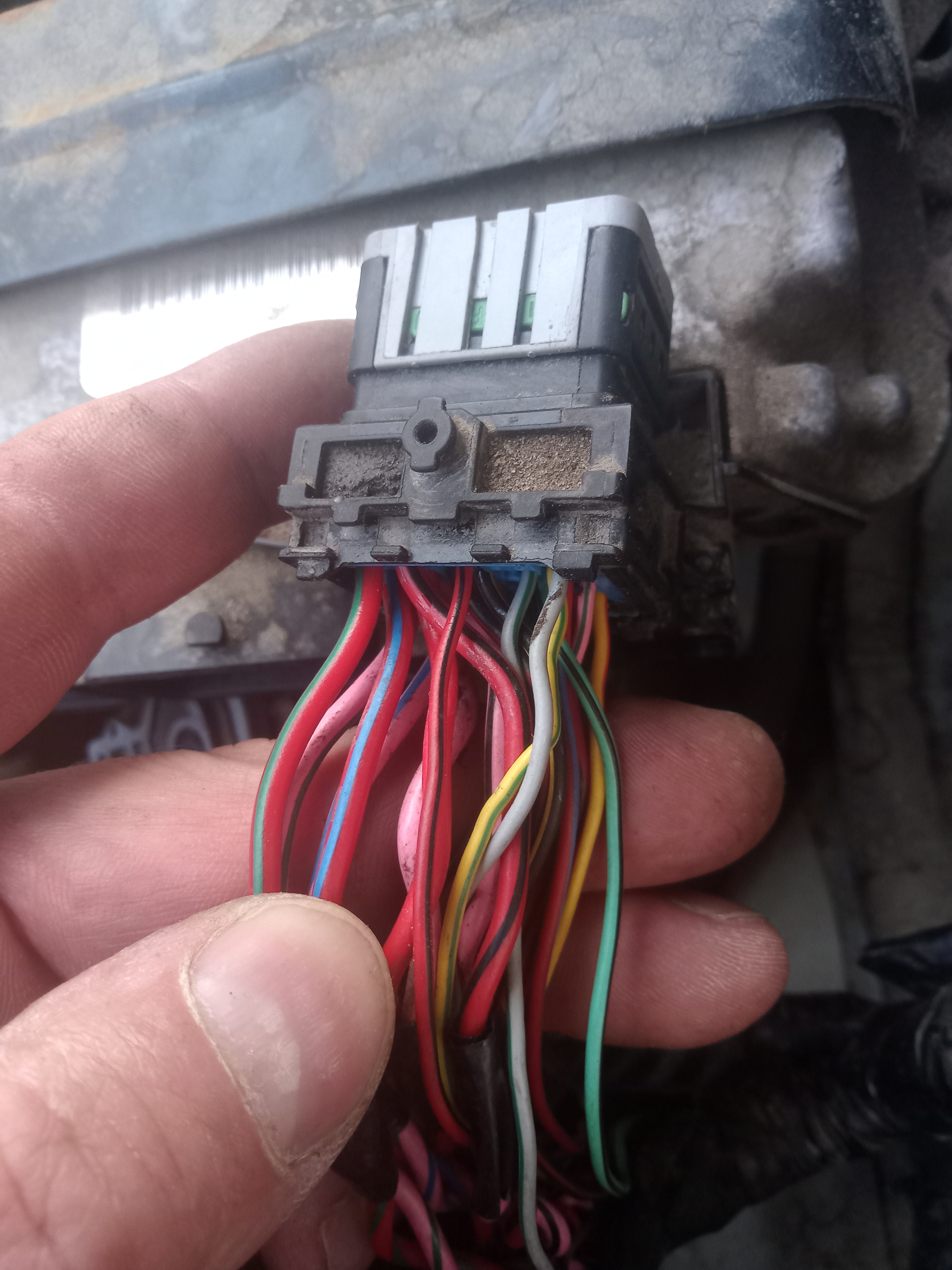

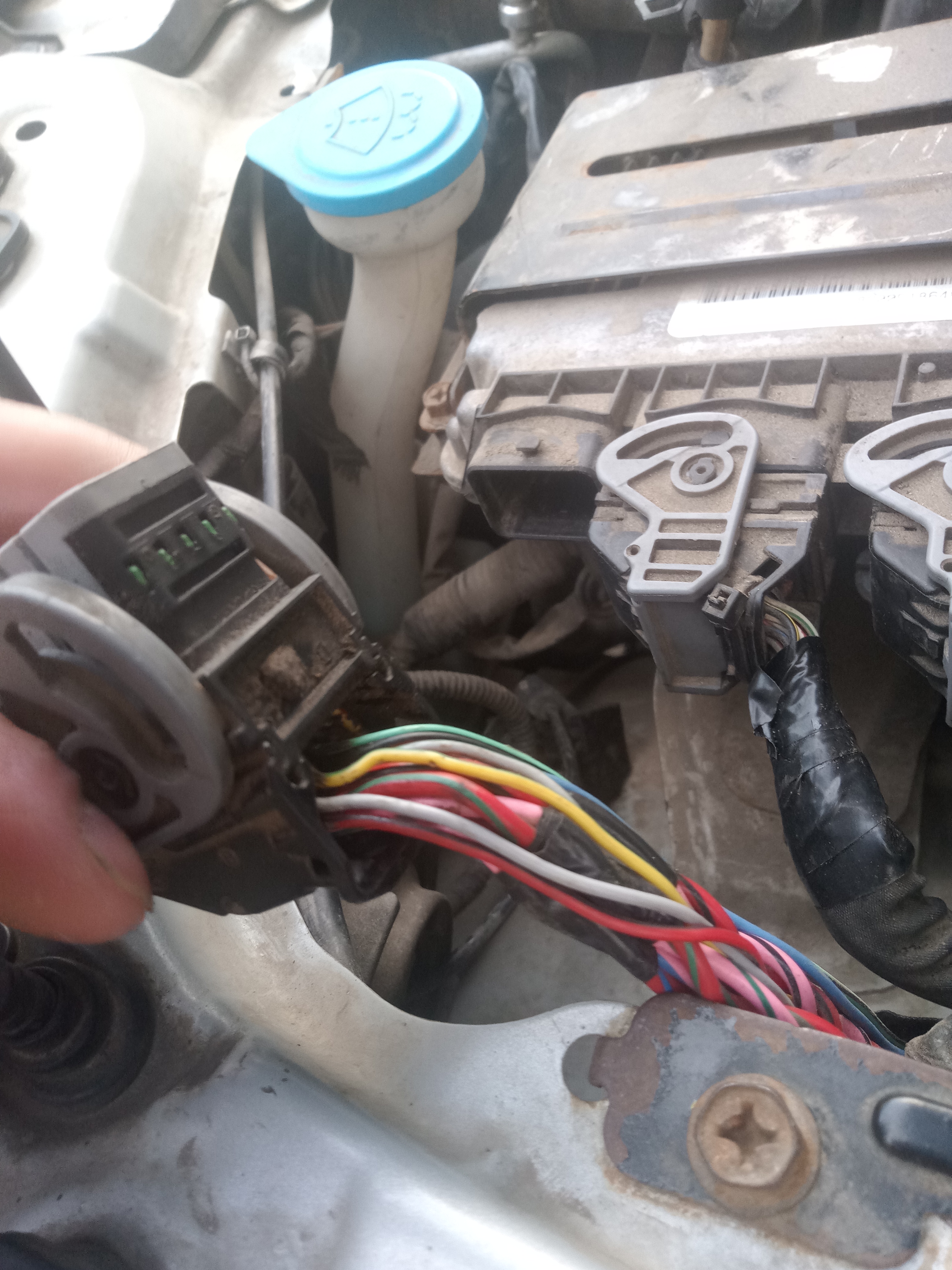

Залес под капот снял разъём, все разъемы, почистил.

Выехал на трассу проверить и воля свершилась.

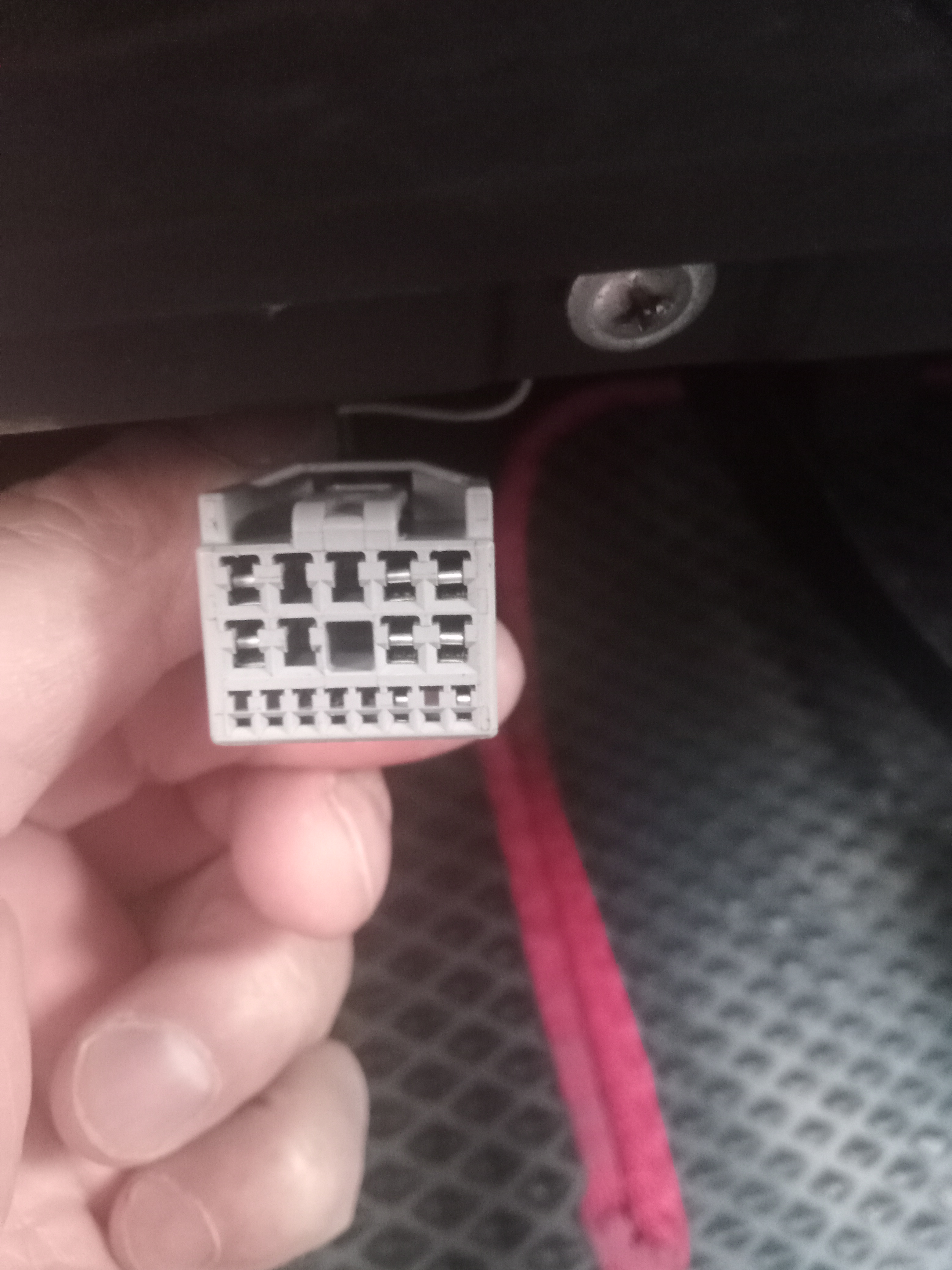

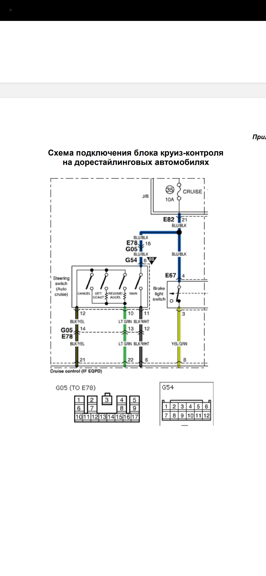

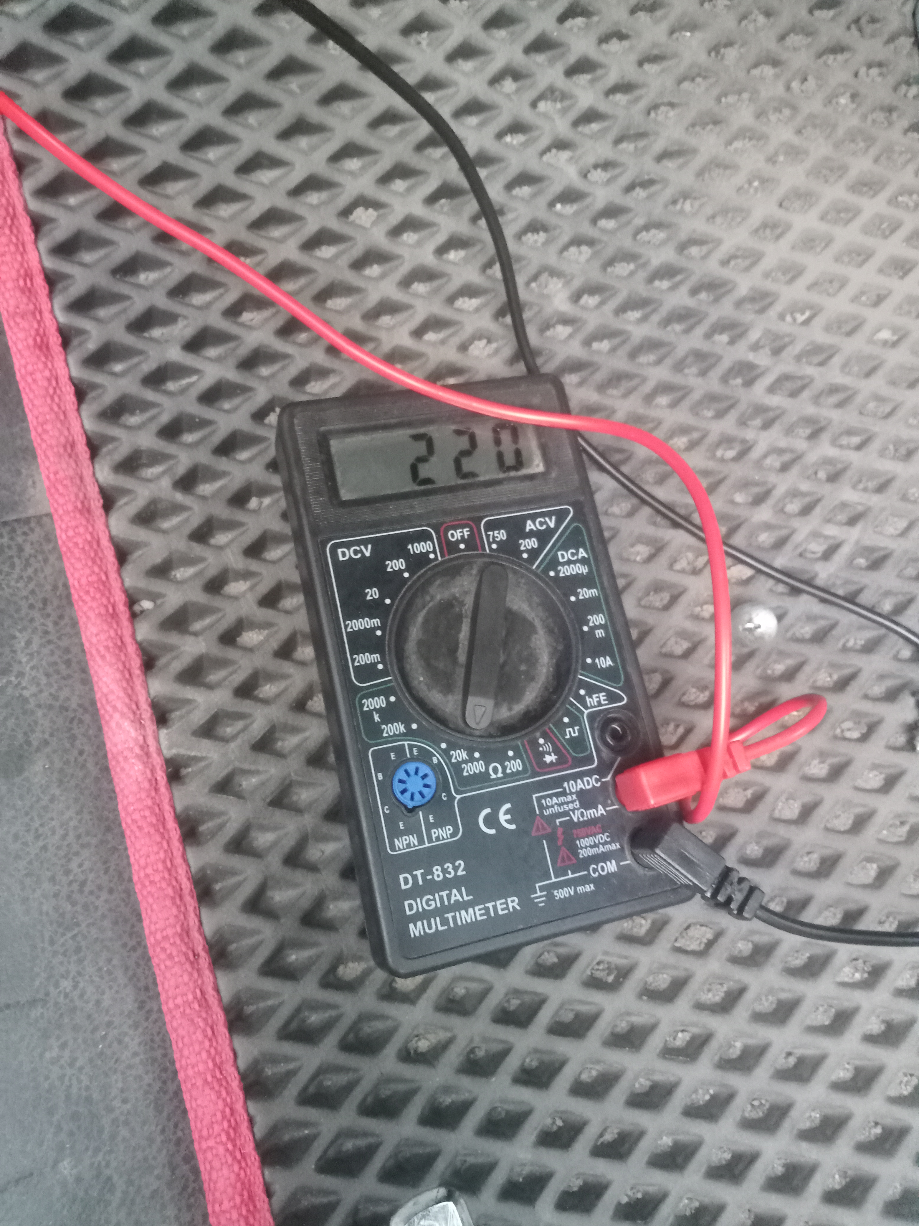

Чуть анализа
Сопротивления кнопок до g05 (что в ногах) - в норме. Т.е кнопки и шлейф ни при чём.
Что остается - проводка от разъема в ногах до эбу. Вот там что-то где-то плохо контачило. Подвигал, почистил - заработало. -)

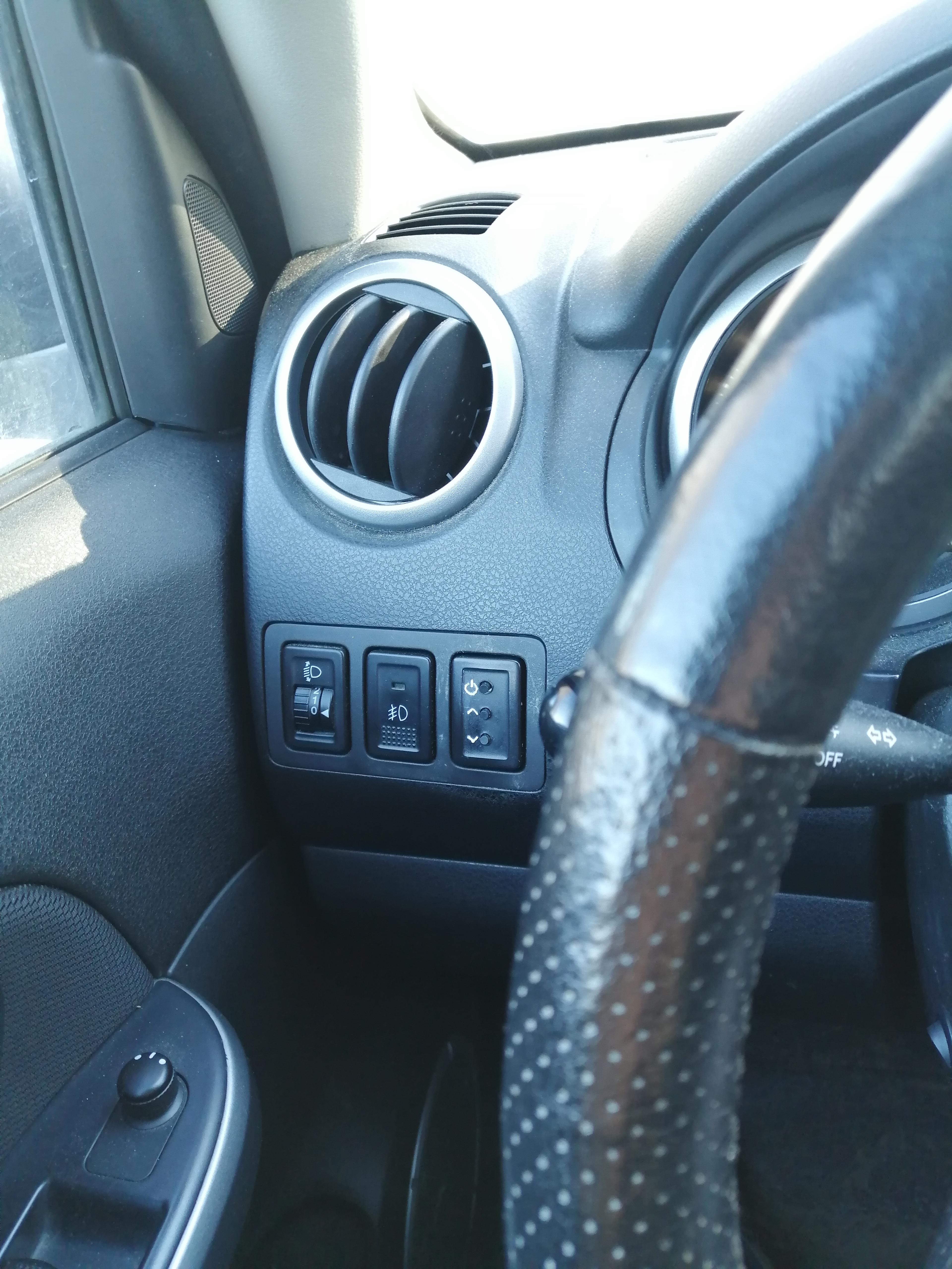

P. S. Таки опубликую про бюджетный круиз на заглушке кнопки с прямым подключением к g05. Выходит дешевле кнопок и остаются провода в шлейфе на подогрев руля.(на фото кнопка подогрева видна справа внизу на кожухе рулевой)
