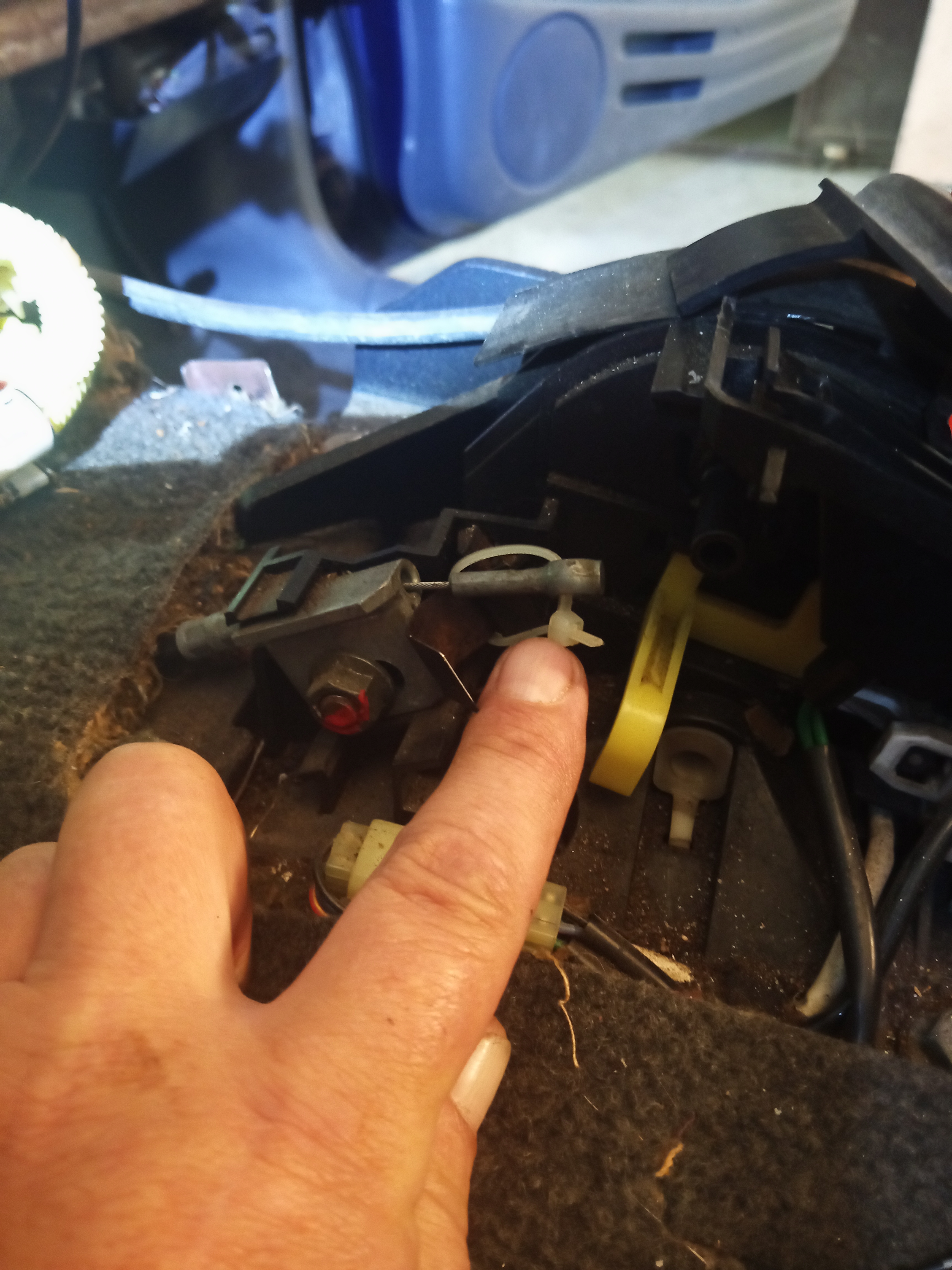

Подскажите, пожалуйста.что Это?
Сигма
16 Сентябрь 2023
Шевроле Треккер 2002
Что за тросик и,, для чего,,?

По фото сложновато понять место съемки, соответственно, и назначение тросика. В салон выходит трос управления АКПП, помнится, круиз-контроль рядом с педалью акселератора...
Круиз кнопками включается
Как бы все работает и крутится. Тут печку поменять озадачился. Разобрал- обнаружил)))

Само собой. А работает-то он как? ;)
Ведь у Вас не электронный дроссель, соответственно, включается моторчик, который тросиком шевелит педаль акселератора.
Как бы все работает и крутится....Разобрал- обнаружил)))
Ну и плюньте тогда.
Вы бы еще комплектацию свою указали, Бог его знает, чем там Ваша машина изначально укомплектована была

Не верится. :)
Любопытный давно бы уже пошевелил и снизу (он же вниз к АКПП уходит?) посмотрел, куда трос ведет.
И?
Что мне это даст?
Акпп- работает, круиз работает...
Тросик - вроде как ,, отглушен,,.
И?
Что мне это даст?
Разобрать коробку- докапаться до истины?)))
Была мысль. Может он как то с подключением привода связан?

Так он же к чему-то присоединен, вот и увидите. Ну, или увидите свободный хвостик, по нему(и по месту его нахождения) тоже можно версии о его назначении накидать.
Еще раз: Вы про машину свою в подпись инфу не хотите? Ну и фото чуть более издалека тоже добавит конкретики. Я вот уже плохо помню, но вроде разблокировка селектора тоже тросиком, не?

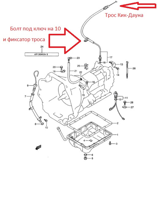

Разве кик даун не с педали газа?
Тросик кикдауна крепится к сектору дроссельной заслонки и уходит в АКПП, т.е. все в подкапотном пространстве и под машиной. У Вас же фотография из салона? Да и ушка на тросике кикдауна нет, он к сектору поперечной бобышкой крепится.
Сигма
16 Сентябрь 2023
Ptizelov
27 Апрель 2011
3,601
613
Москва ЗАО
Tracker J20 АКПП 99 гв
Как я поверхностно понял , им отстраивают Кик Даун
Да? По моему (как я уже написал выше), тросик кикдауна проходит от сектора дроссельной заслонки до АКПП. Каким образом он в салоне у Вас оказался? Ну и любой конец этого тросика на Ваше фото не похож.
Гляньте ради интереса здесь про кикдаун на V6, там фото есть
Сигма
16 Сентябрь 2023

Это тросик блокировки ключа зажигания, и соединен он и с педалью тормоза и с замком зажигания.
с педалью тормоза точно нет никакой мех. связи.
там через соленоид работает.
если я не ошибаюсь.
alex 73
8 Октябрь 2016
297
suzuki GRAND ESKUDO 2001
Соглашусь насчет тормоза. Есть с соленоидом, есть и напрямую через тросик , но к замку зажигания везде видел тросик.

А Вы попробуйте вынуть ключ из замка зажигания на включенном на селекторе R N D 2 L ( кроме P ) и узнаете насколько он "отглушен".
А ведь верно! Я и забыл про этот 28551-65D30.
Так у него же этот тросик откинут, получается, такая страховка не задействована.

Это как статус "всё сложно" надо пальчиками смотреть к какому разуму это чудесные белые стяжки прицеплены и какой в них вложен функционал.
Ptizelov
27 Апрель 2011
3,601
613
Москва ЗАО
По фото это минимальный вылет троса. Думаю, имитация положения "P".
Впрочем, там и другой конец тросика откинут может быть.
alex 73
8 Октябрь 2016
297
Хотя судя по длине он как раз где то в положении парковки и стоит.
В славные 90 года чудо рукоблудники делали такие противоугонки. Скидывали тросик с селектора и цепляли к нему проволочку. двигали её по своим меточкам и были счастливы, что замок не поворачивался

Все верно! Бинго!
Идет к замку зажигания
