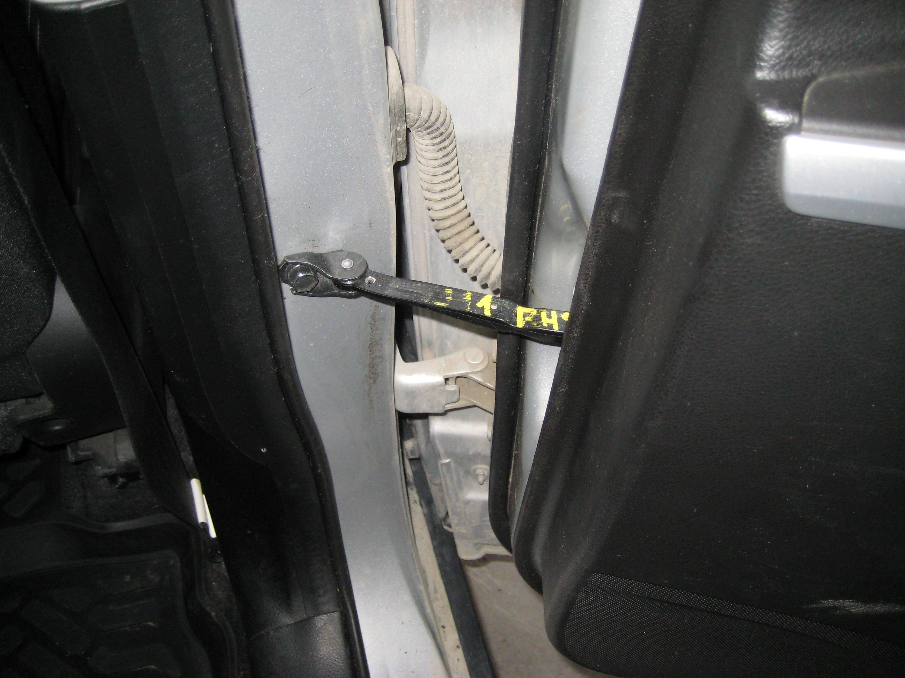

Здравствуйте, коллеги!

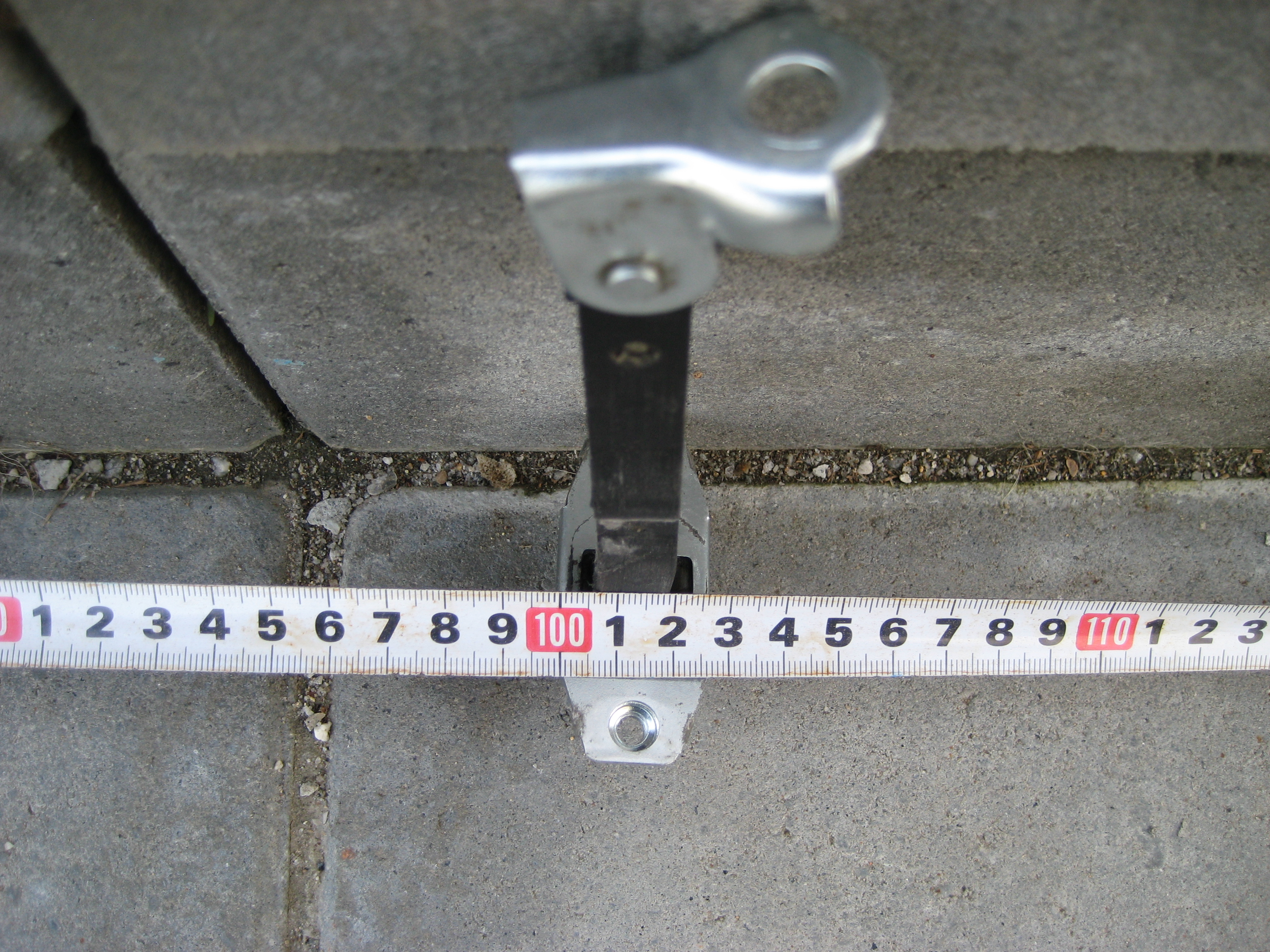

Ну вот, и закончился мой проект по замене ограничителей дверей автомобиля: в воскресенье было +19, что тоже поспособствовало...

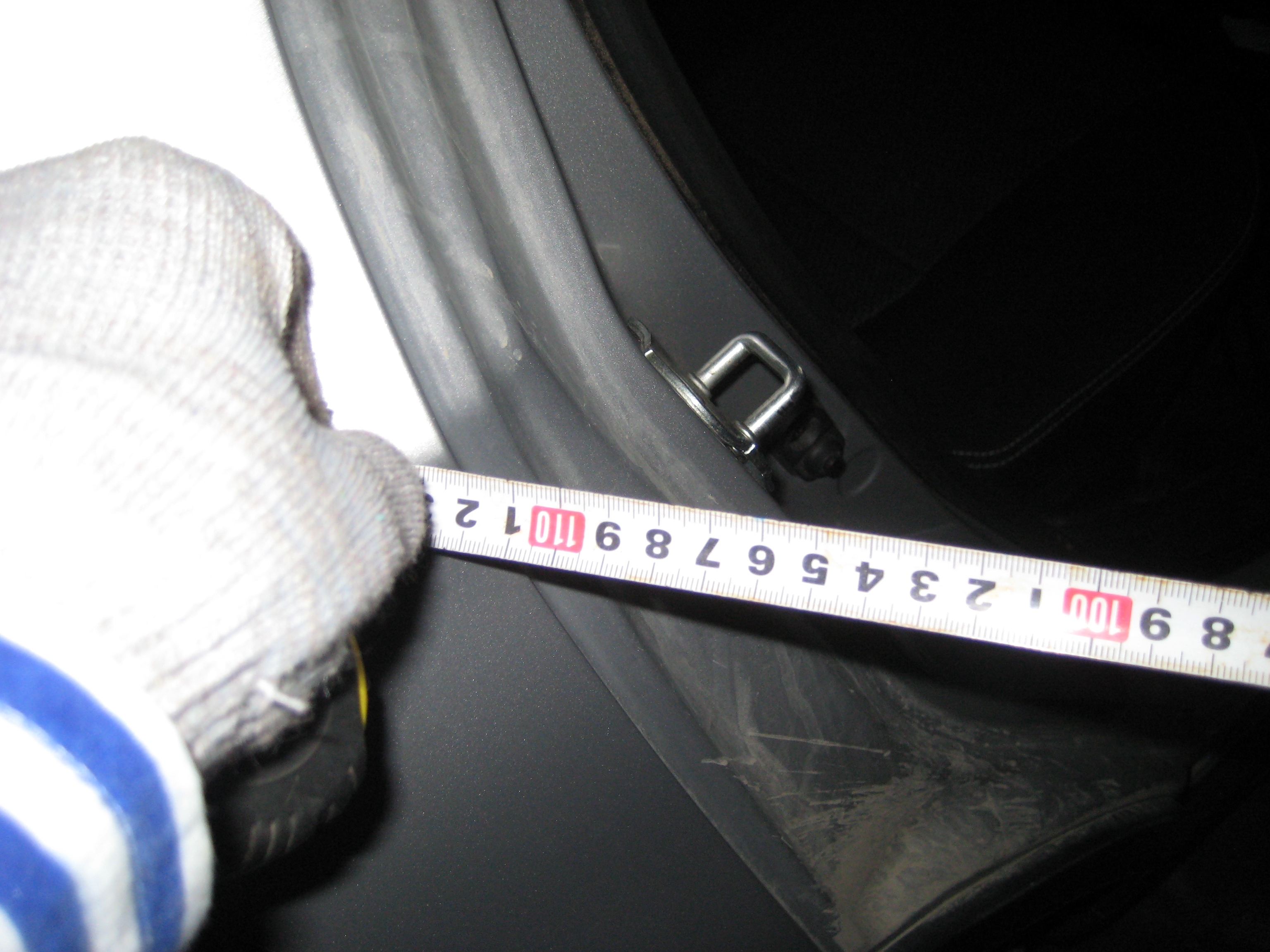

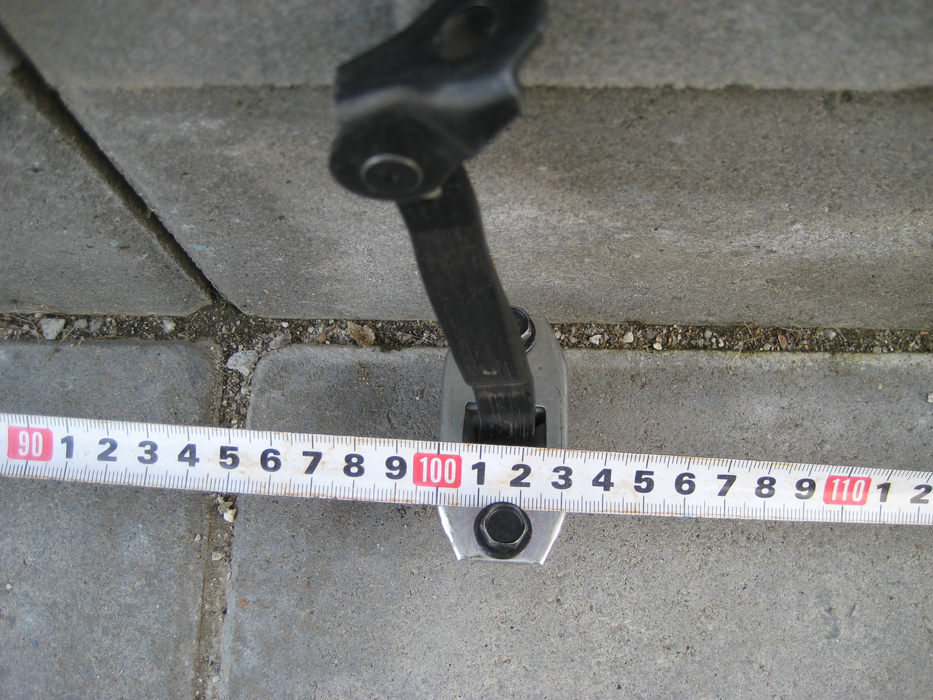

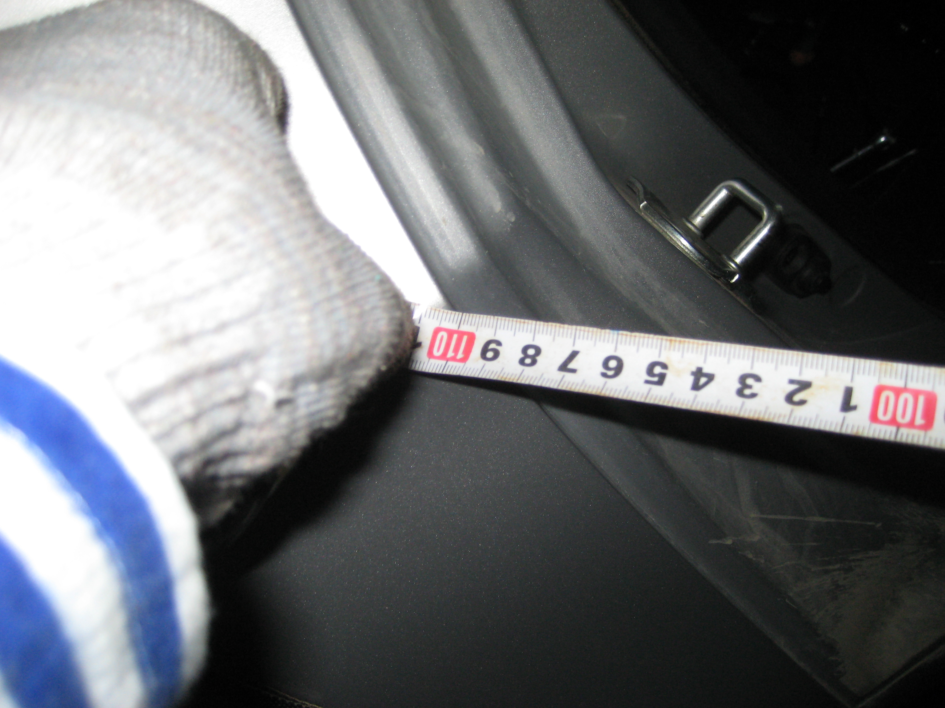

Набив руку на передних дверях, на работу с задними я потратил менее 3-х часов (включая фотосессию). Все манипуляции производил по отработанной схеме (описал её выше). Вот результат: ограничители от Кашкая прекрасно встали и на задние двери. При родных ограничителях задние двери распахивались на 112,5 мм, а с новыми – на 110,5 мм. Устраивает более чем!

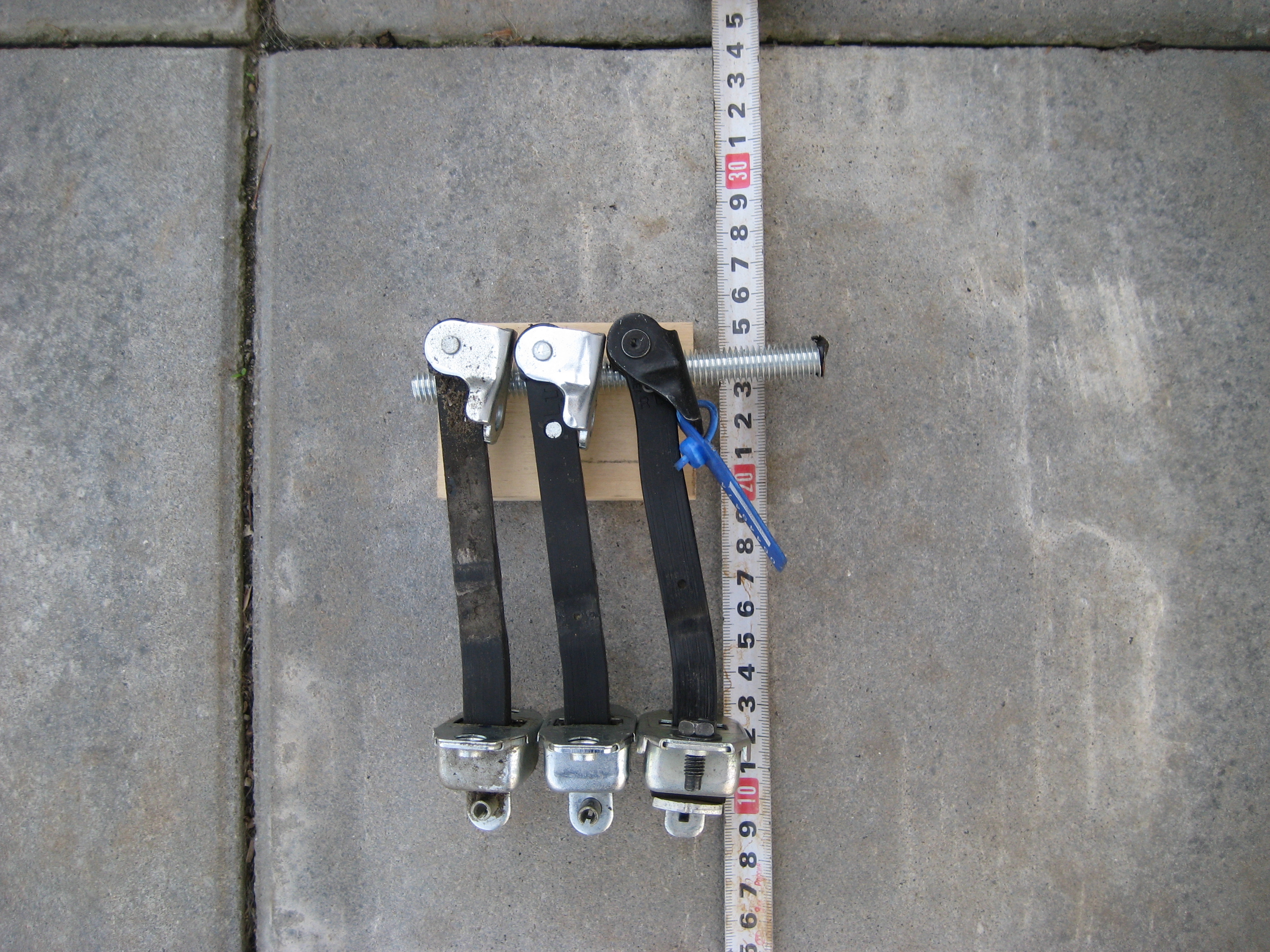

Для установления истины подснял и сами ограничители: слева направо два родных (задний, передний), а последний (с бирочкой) – задний от Кашкая. Штангенциркулем мерить не стал, по-моему, и так всё понятно.
Узел трения у Кашкая пошире (на 7мм), возможно в этом и кроется секрет его долголетия (шучу).
IMG_9760.JPG IMG_9759.JPG IMG_9750.JPG IMG_9753.JPG IMG_9776.JPG IMG_9765.JPG IMG_9762.JPG
Обратите внимание: чтобы отсоединить кнопку стеклоподъёмника, карту задней двери необходимо повернуть (по окружности) на 180 градусов! Только тогда сможете разглядеть и справиться с фиксатором электроразъёма.

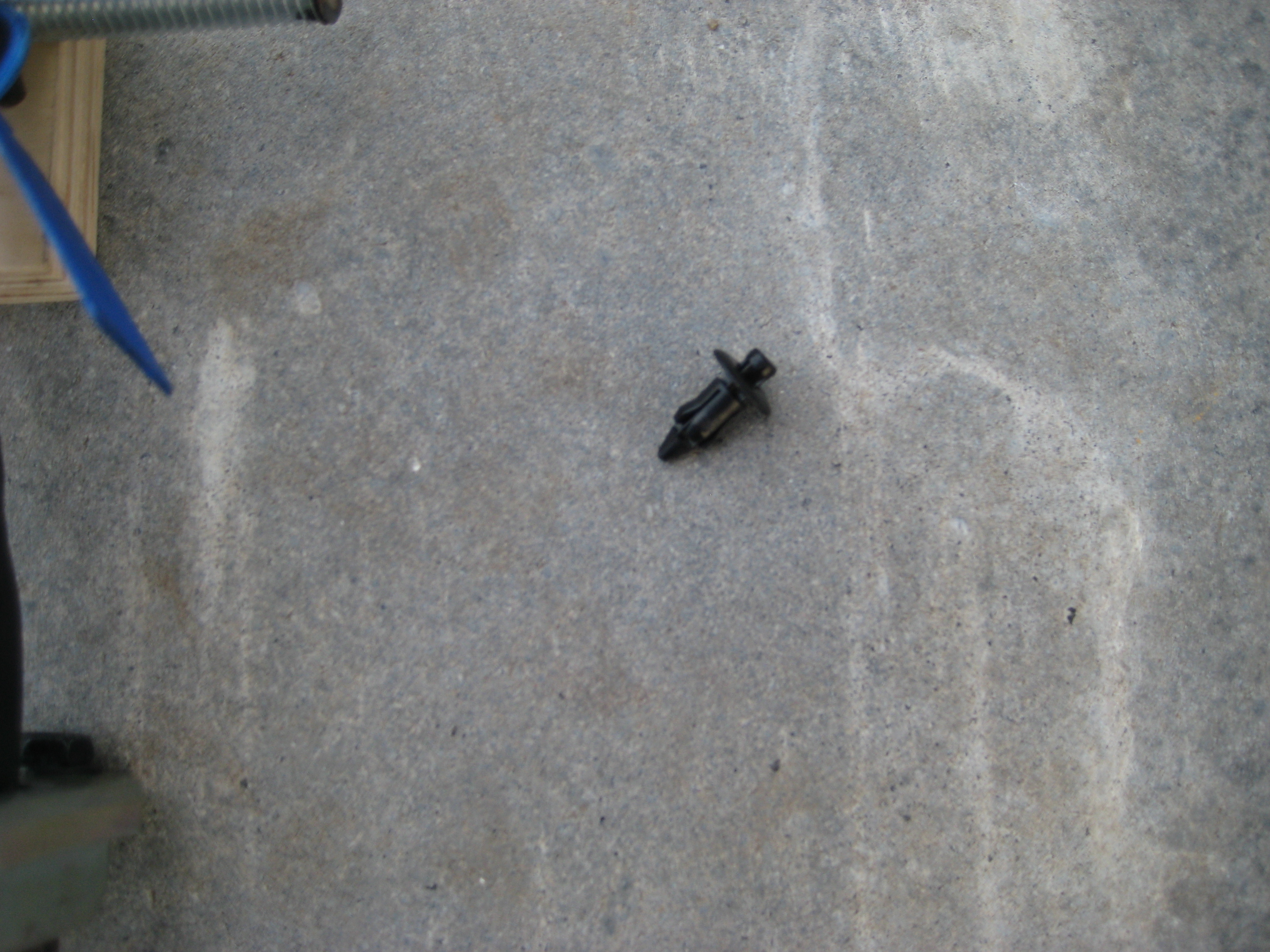

По наружному пистону:
на задних дверях их по одному. Нажатие на средний штырёк-«гвоздик» ник чему хорошему не приводит – возвратной пружины в нём нет, поэтому от нажатия он только глубже проваливается, попутно ломая внешний ободок пистона. Вследствие чего, теперь мне нужно приобрести уже 3 таких пистона. Будем искать!..
Нет, такого точно не происходит, значит давил до "талого". Там нужно чуть утопить штырек на 2-3 мм, я снимал обшивки спереди 4 раза, клипса целая.

При снятии дверных карт обратил внимание, что при съёме и установке отверстия на картах не совсем совпадают с отверстием в металле дверей. Возможно поэтому я и слома 3 клипсы из 6-ти. Не исключаю и факта отсутствия у автора твёрдых навыков снятия\установки автомобильных клипс. :)
