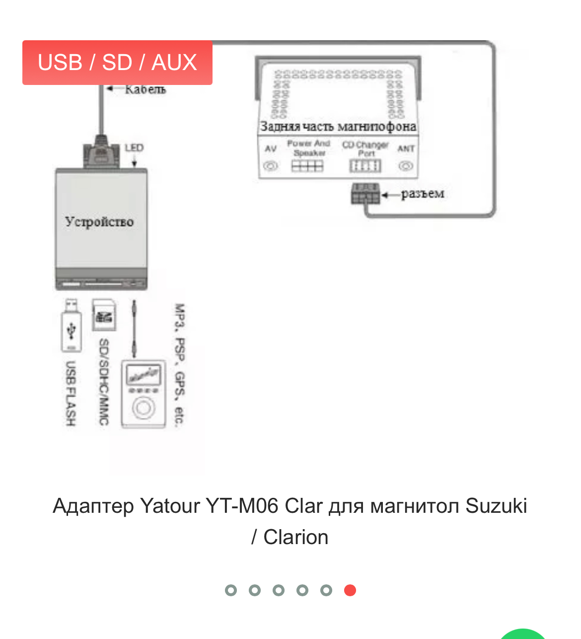

Спасибо рассмотрю внимательно. Но не нашла модуль блютуз - только для флешки вход. Можете подробнее подсказать пожалуйста ? Ну и не понятно как кабель этот выводить - в панели делать дырку? Я в этом не разбираюсь, спросить не у кого((( ни у кого из знакомых нет такой машины *фото с сайта по ссылке взяла

Это видео о том как Павел в своё время подключил адаптер, подобный тому, который ты сейчас нашел на Озоне. Может он чем то отличается.
В описании того, который ты предлагаешь, написано что он для магнитол, в которых предусмотрен вход AUX.
В нашей магнитоле кнопка MODE переключает только RADIO и СD. А CD ченджер и AUX недоступны.
После того как Павел подключил свой адаптер, у него стала доступна позиция CDченджер.
Многие сейчас подумали что ддостаточно какой то пин замкнуть на массу и появится позиция либо CDченджер, либо AUX. Но это не так.
Так было бы всё просто и давно все слушали бы через магнитолу любые внешние источники.
Нет, магнитола должна опознать именно свой любимый адаптер, заточенный под неё. При подключении они обмениваются данными, пожимают руки, и становится доступной позиция CDченджер.
Может когда магнитола опознает адаптер, предлагаемый тобой, у неё станет доступной позиция AUX.
Кто хочет это проверить на своей шкуре, покупайте, я попробую подключить. Для эксперимента мне ваша машина и магнитола не нужны, (своих хватает). Покупайте адаптер, привозите, попробуем что из него получится.

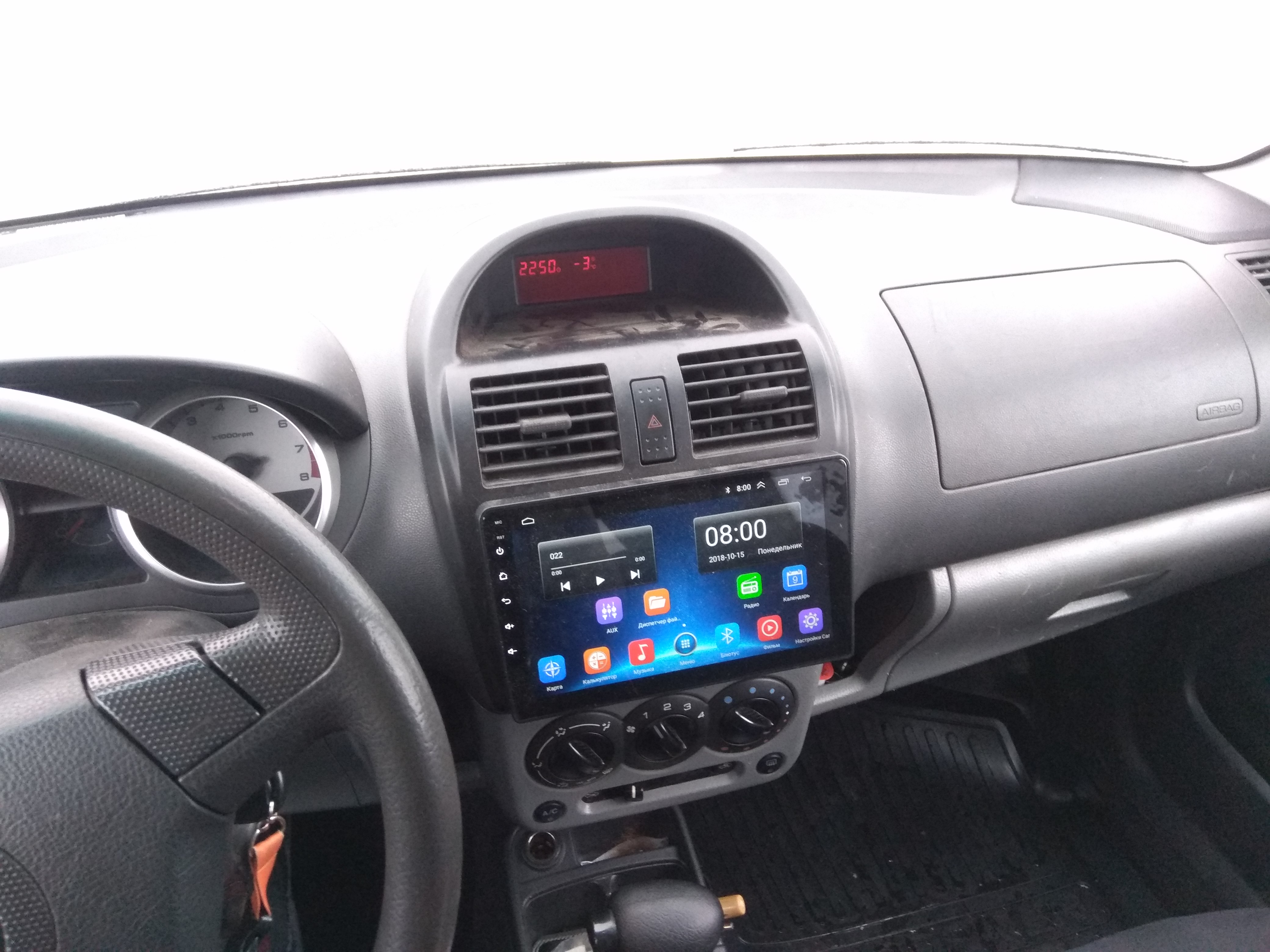

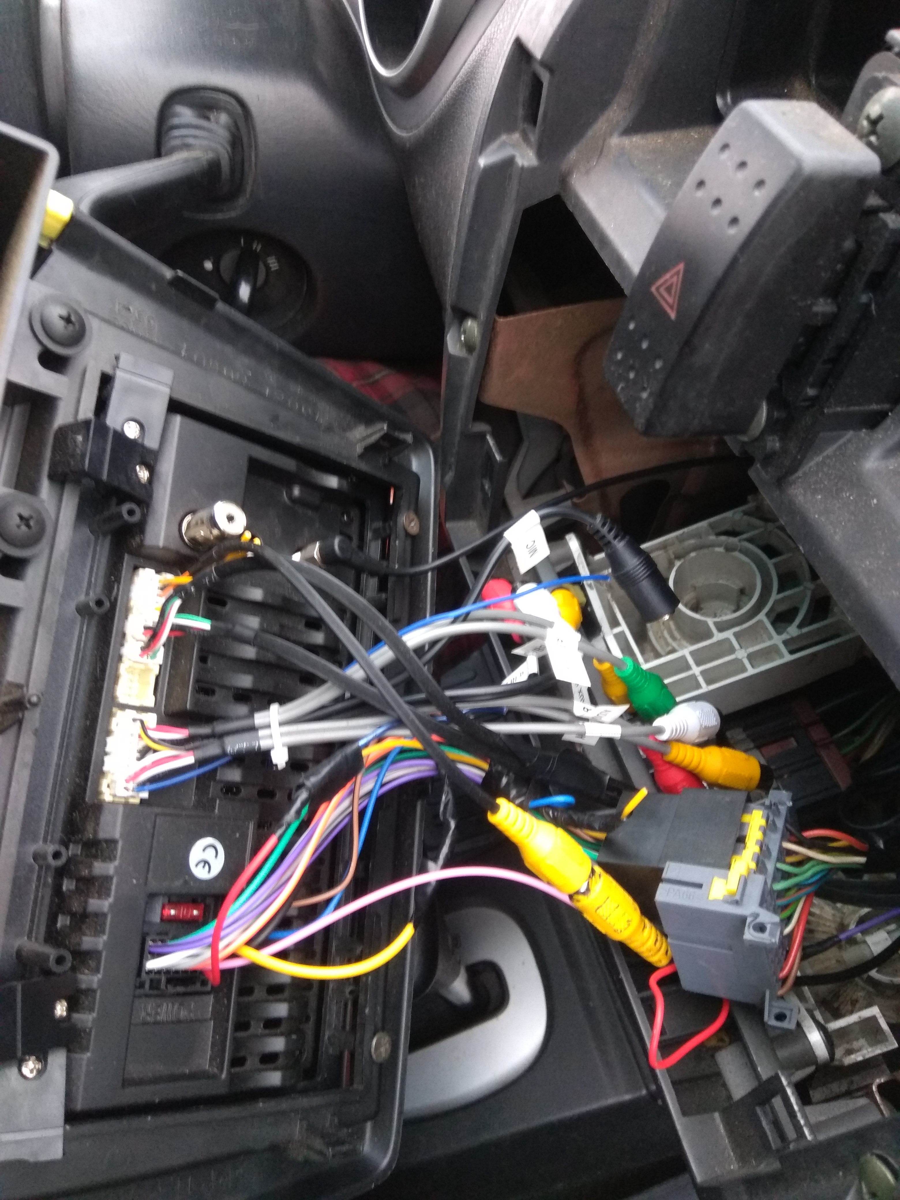

Зачем такие сложности?
От 2500 будет стоить универсальная голова на андроиде. Уже с Блютуз, всеми входами и выходами и даже с камерой заднего вида.
Хочешь, музыку слушай, хочешь сериалы смотри...
В штатное место магнитола будет стоить 25-35 к, и все её функции мне вообще не нужны, и камера заднего вида тоже. Нужен только блютуз, больше ничего не нужно
Сегодня ненужно, завтра нужно. У меня универсальная стоит. С машиной досталась.

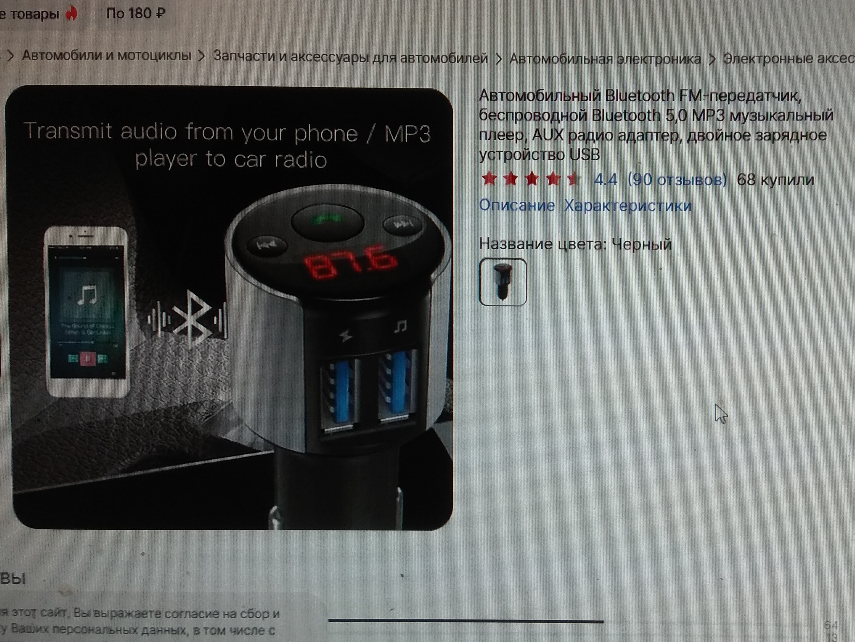

Флешку не хотелось бы, это геморройно.
Можно и с телефона музыку слушать. Для этого нужен
Универсальный FM трансмиттер Bluetooth
Вам повезло иметь магнитолу сразу с машиной)))
адаптер заказала, жду как привезут и мой мастер попробует поставить. Мне именно воспроизведение музыки с телефона и надо, без доп функций, я об этом писала в теме.
спасибо)
Есть трансмиттеры под 3,5 джек (если такой выход на наушники в вашем телефоне есть) Размер с зажигалку. Работает от встроенного аккумулятора, зарядка через микро УСБ. Может сейчас и через type-c появились. У меня примерно такой
