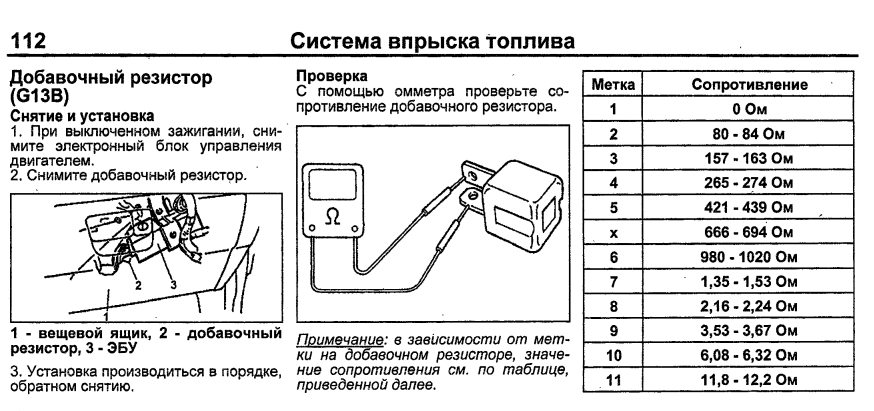

А зажигание как регулируется у Вас? Случайно не подбором резистора?
tolyk893
24 Август 2019
153
JIMNY 2003
Вот скопировал с этого сайта.
Есть норма для двигателя G13B, заложенная производителем, и составляет она +5 градусов. А угол зажигания у нас регулируется не автоматически, а резистором, т.е. изготовитель подбирает для системы зажигания каждого двига резистор с подходящим сопротивление. На крышке ГРМ стоит цифра на белом фоне, которой соответствует резистор, резистор находится рядом с компом под бардачком (маленький и темненький двух контактный). Номера эти бывают от 1 до 11 (-5 гр. до +6гр или от 80 Ом до 12,2 кОм).

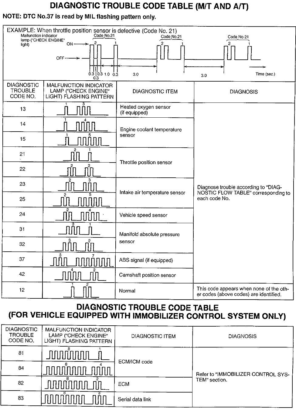

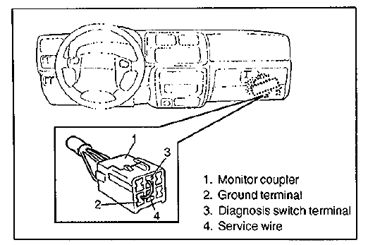

Можно попробовать посмотреть ошибки без сканера. Проводом замкнуть контакт на землю (см. рисунки), включить зажигание без запуска двигателя и считать моргания лампы check engine.
