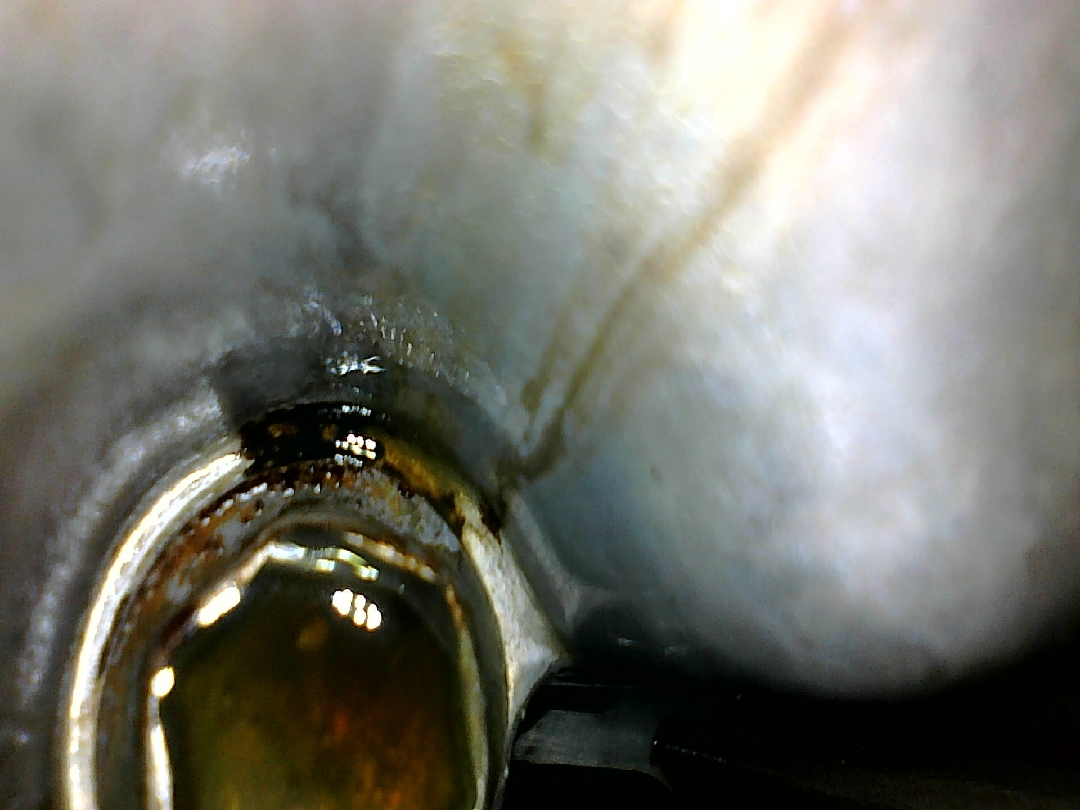

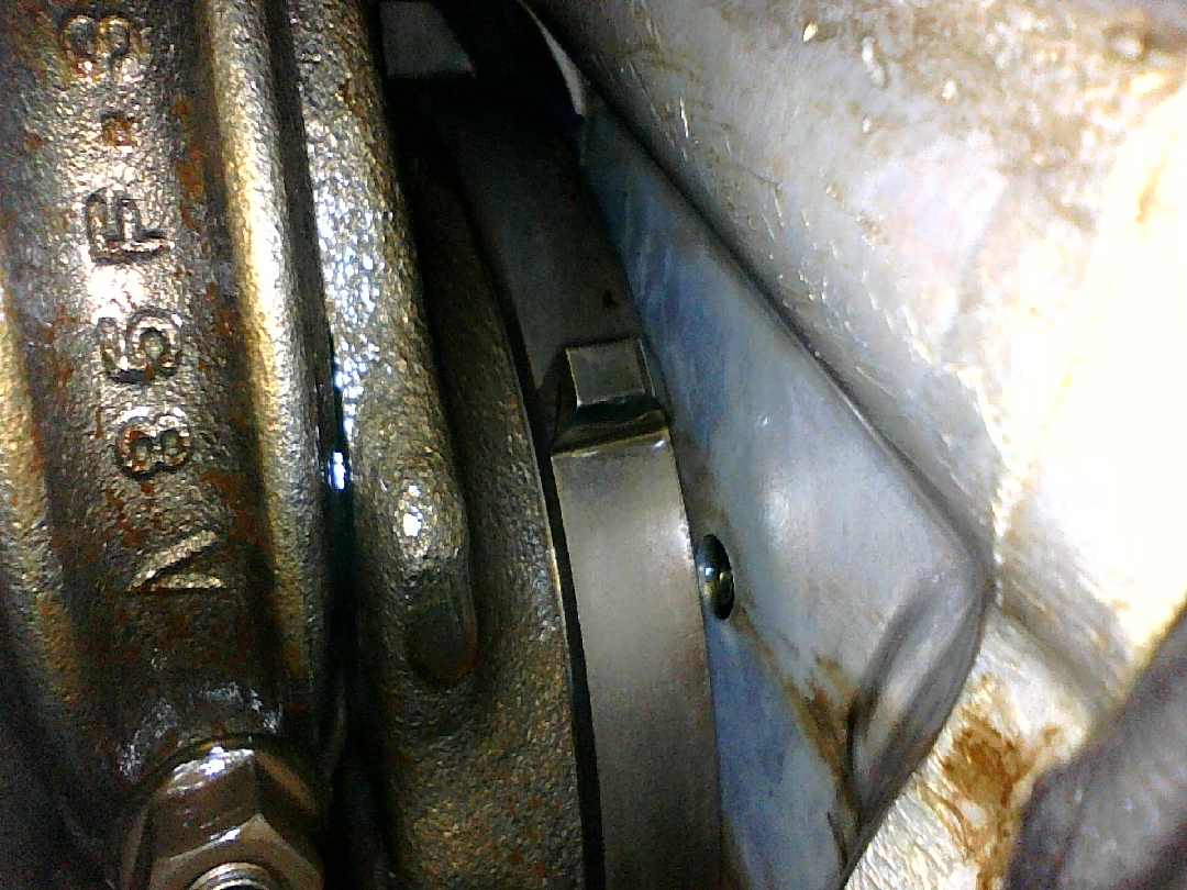

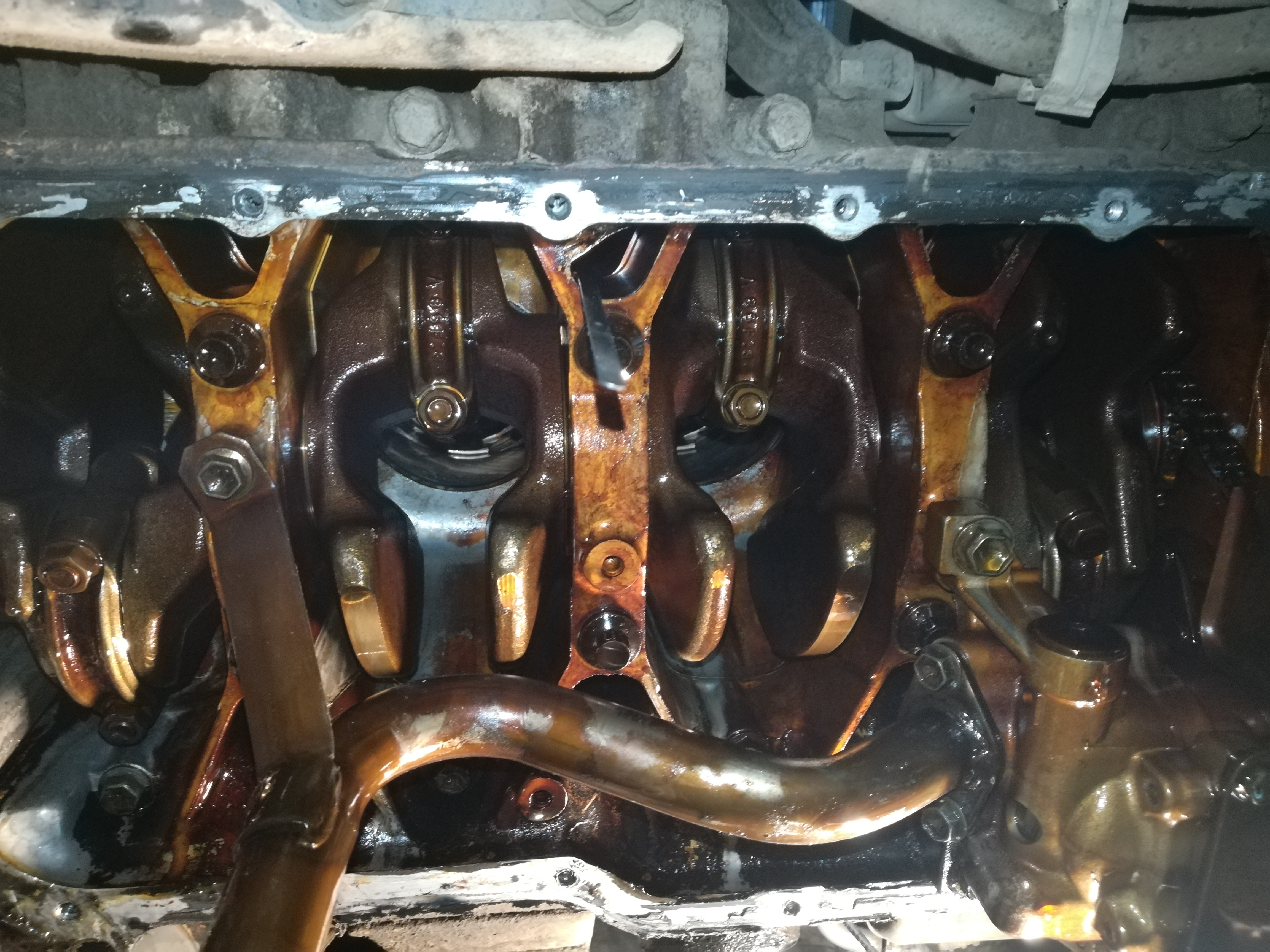

Чтобы исключить все моменты по двигателю, сделал очистку химией верха и низа двигателя, соответственно снимал мост, чистил поддон от краски(во избежания-подрыва краски от химии), поршни, клапана, всё что можно было отмыть отмылось, (гбц не скидывал), компрессометром был произведен съём показаний по 12,5 все цилиндры, до промывки химией было, и до промывки подключал пневмотестер, слышно что через впуск шипит(выходит воздух) процент утечек подсчитать не смог не хватает моего компрессора быстро выдувается или же утечки через седла клапанов, осматривал клапана эндоскопом, прогара нигде не видно, масло не бежит через мск, но меня как таковое беспокоит стрелка тахометра заедающая или запаздывающая на 1200-1400 оборотах и провал при резком нажатии педали газа. Конечно фото могу поскидывать сюда проделанных работ, для понимания картины.
