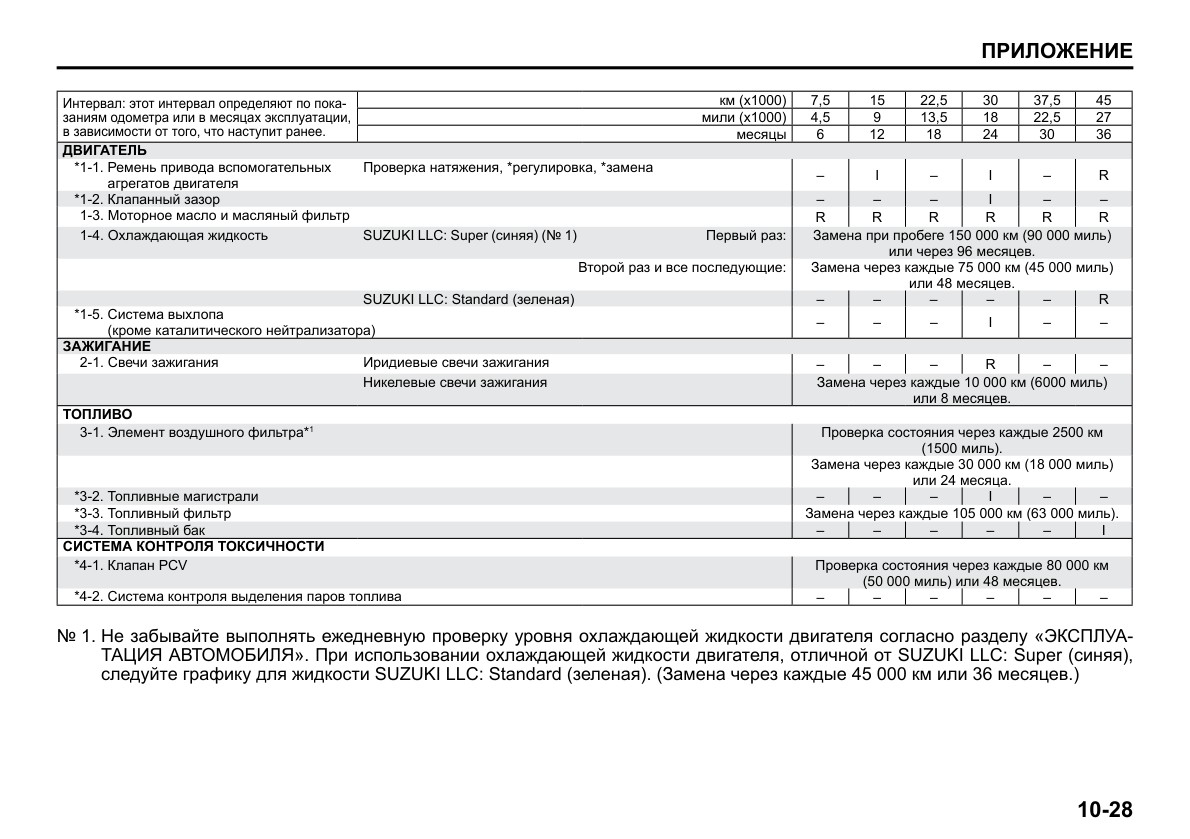

Так вроде же приводные ремни меняются первый раз на 45-ти тыщах по регламенту? Где Вы смотрели регламент? Мне тоже интересно. И еще, у меня по той ссылке открывается под №11 цепь ГРМ. Удалось разобраться с ремнями?

Добрый день/вечер/ночь. Я переехал 90000. ТО прошел, но ремней не было у дилера в наличии. Пока отложил. Рою интернет. Вопрос. Возможна ли замена без снятия радиатора (чтобы расширить доступ)? Спросил у дилера, есть ли у них специнструмент для снятия ремня кондиционера, ответ - нет. Видимо, монтировкой планируют(( Кто-нибудь уже сталкивался? На свифте 2013 г ремень кондиционера так и не трогал, но там замене ремня генератора ничего не мешало. А на джиме без снятия ремня кондиционера не получится сменить ремень генератора.

По регламенту замена ремней как раз на 90 т.

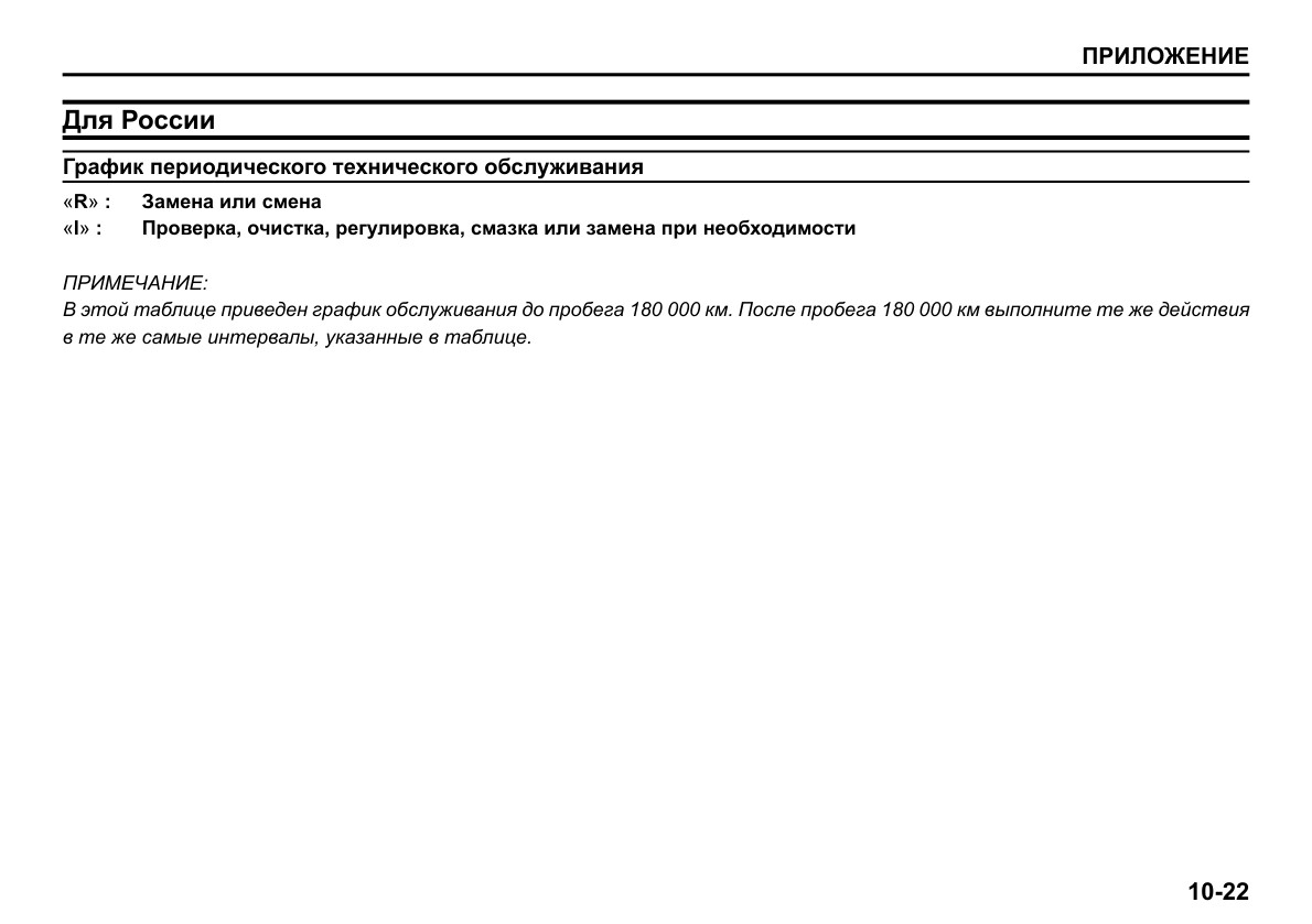

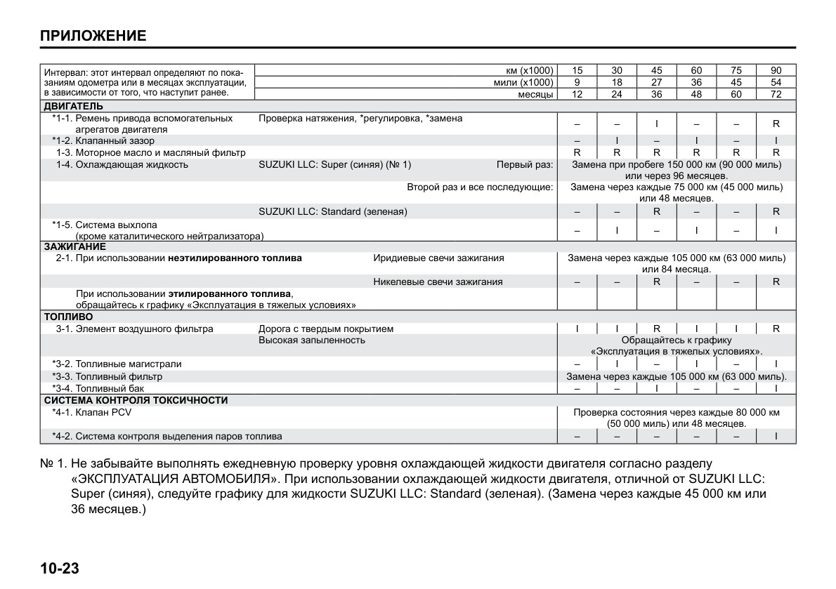

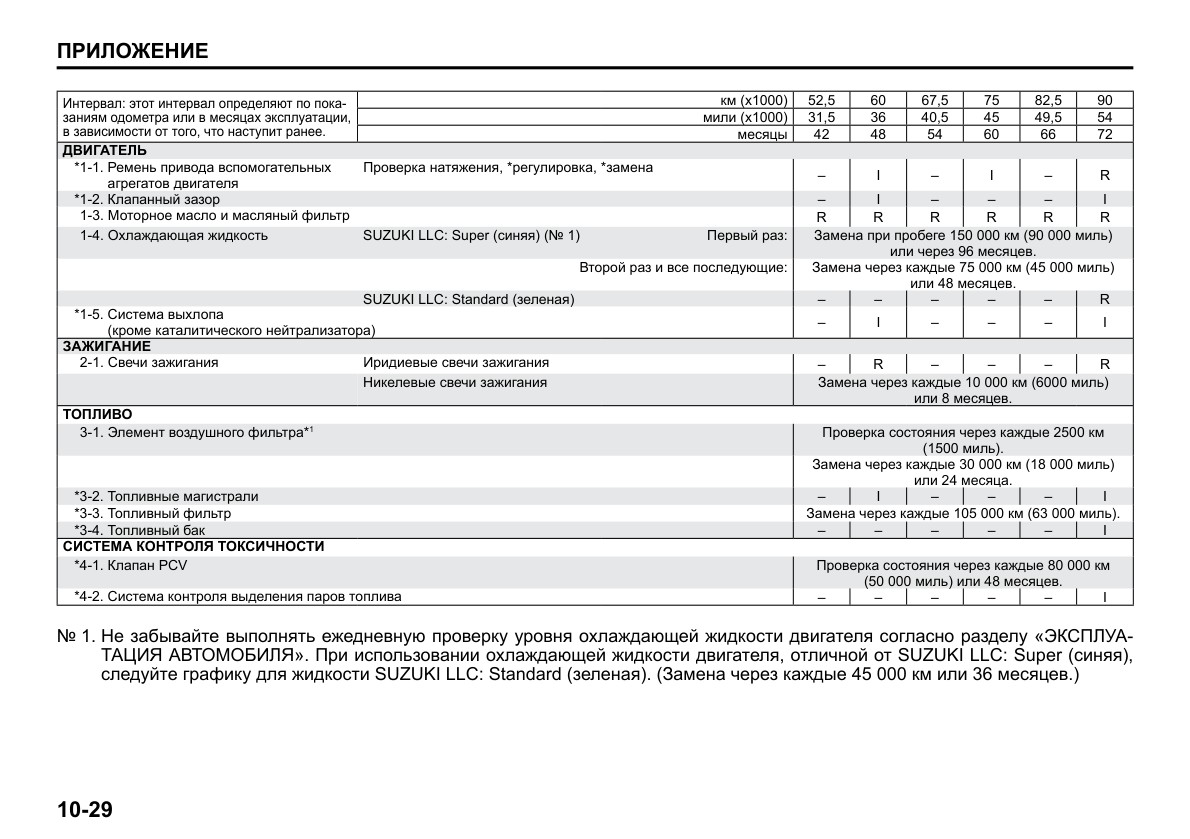

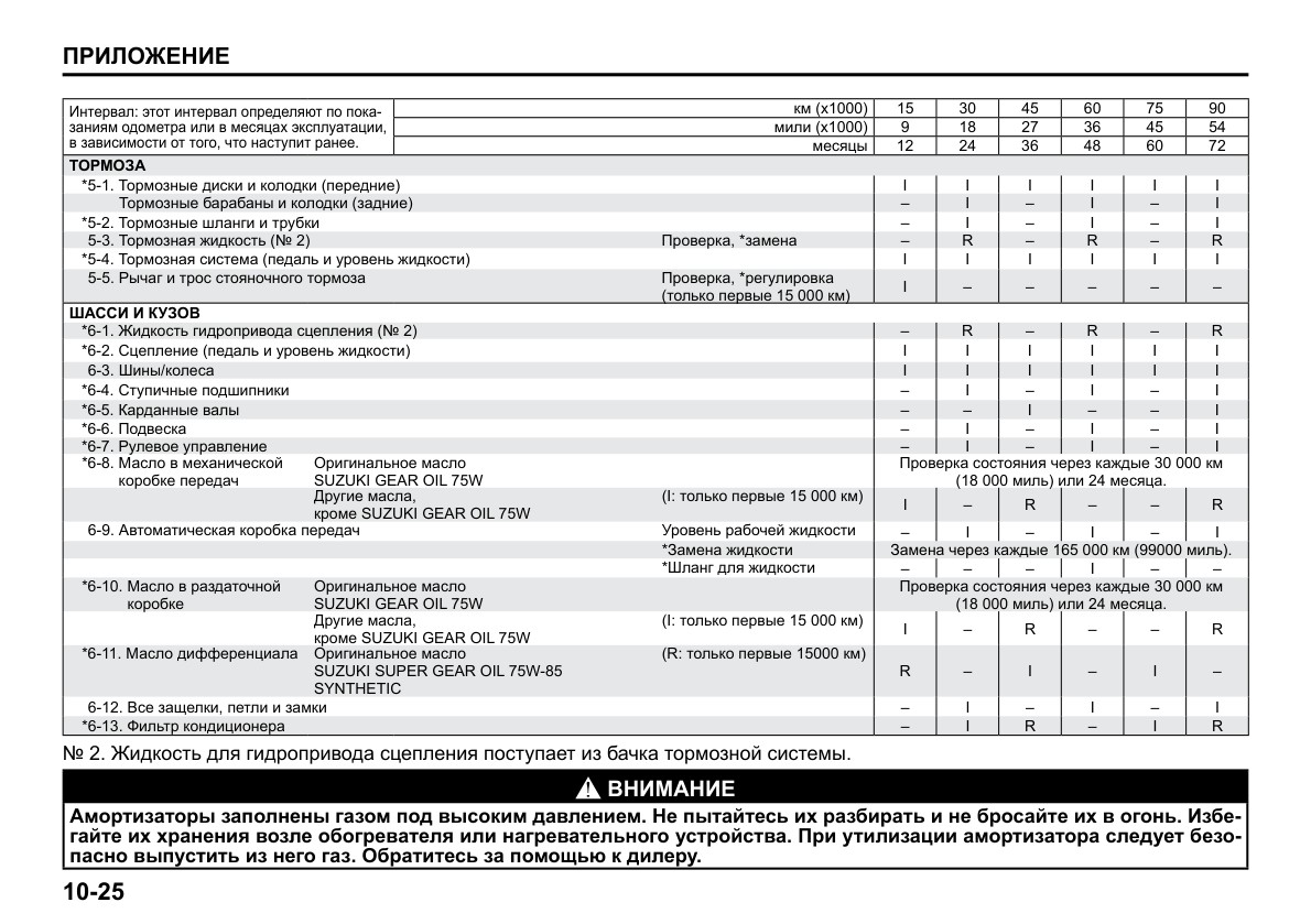

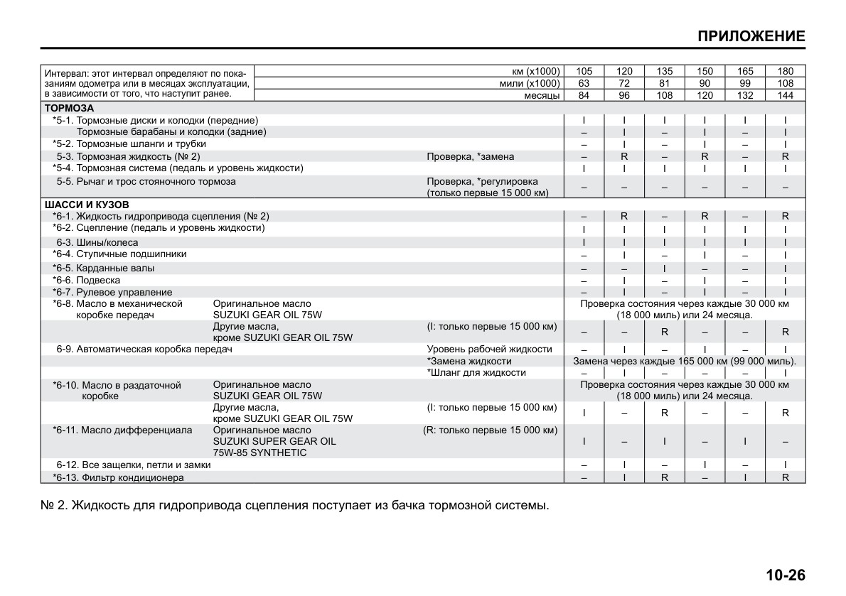

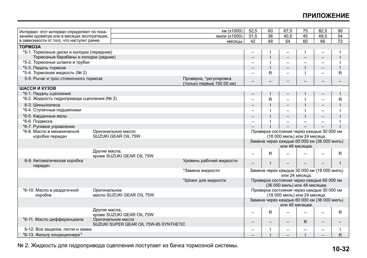

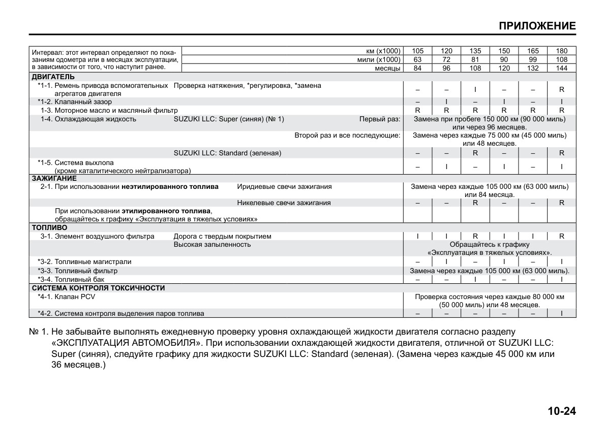

А где можно посмотреть регламент плановых замен? У нас ближайший сервис в ста километрах от дома. Да и не привык я джима доверять чужим дядям.
Dima_T
30 Октябрь 2020
Suzuki Jimny GL 1.5 AT
В сервисной книжке таблица.
Diver404
2 Сентябрь 2012
122
Калуга
Друг Джим GLX 2020
Vladimir Ilek
9 Ноябрь 2019
200
143
Suzuki Jimny 2019
Реакции: Diver404
sakostya
27 Февраль 2021
Jimny new

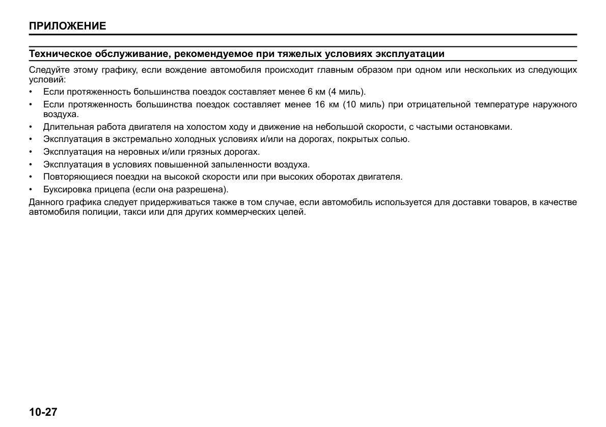

Где-то на форуме приводили два варианта книжек с очень противоречивыми таблицами.
скорее всего 2 варианта потому, что первый эксплуатация автомобиля в нормальных условиях, а вторая в экстремальных

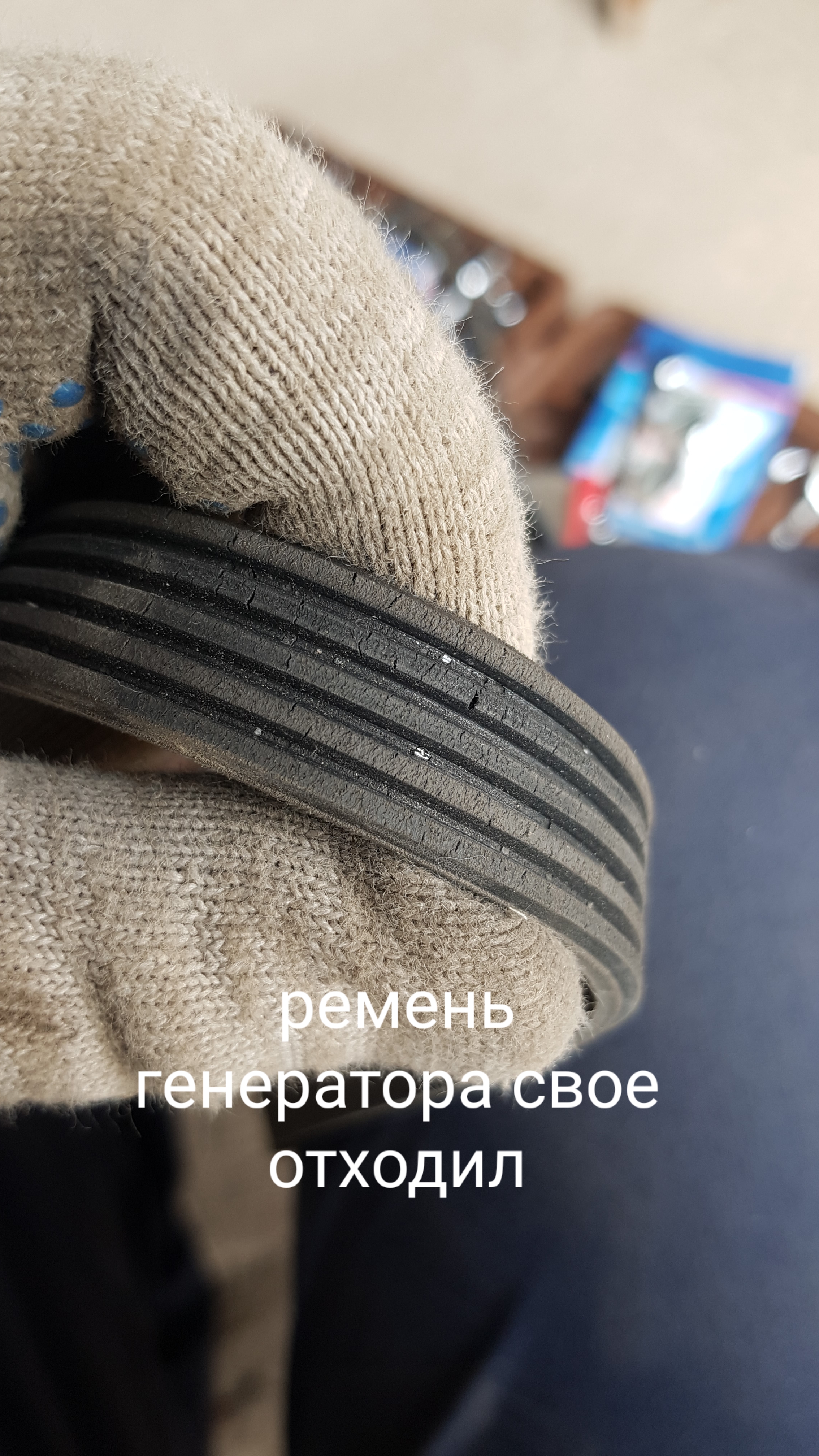

Проехал 189 000 км без замены ремней. И если бы не криворукие сервисмены, возможно, ездил бы до 200 000 тысяч. Но облитый вэдэшкой и перетянутый ремень гены не выдержал такого издевательства. На замену ездил к Дмитрию. Заодно поменяли резинки в подвеске и один наконечник рулевой тяги заменили на CTR CES-22.

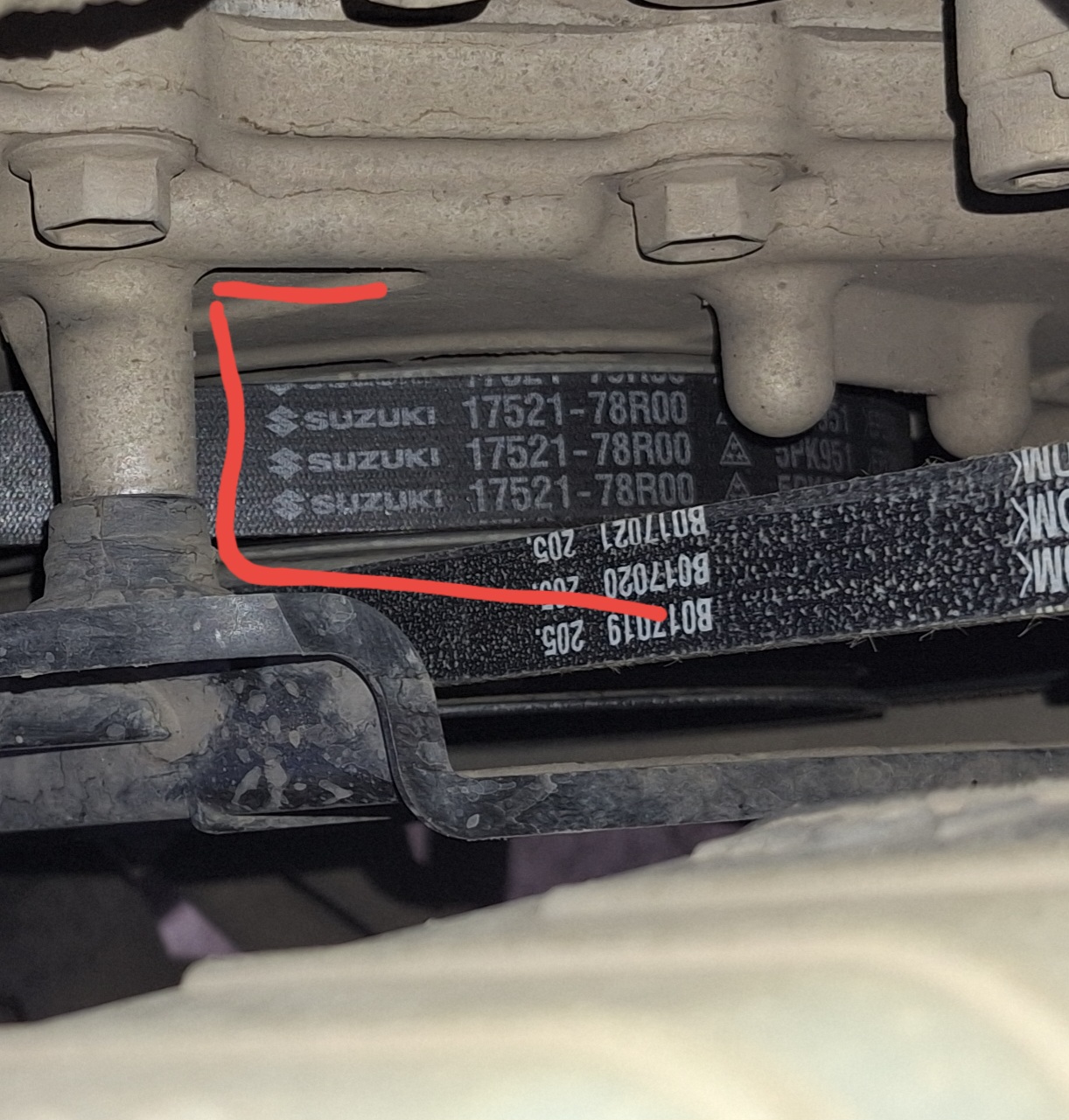

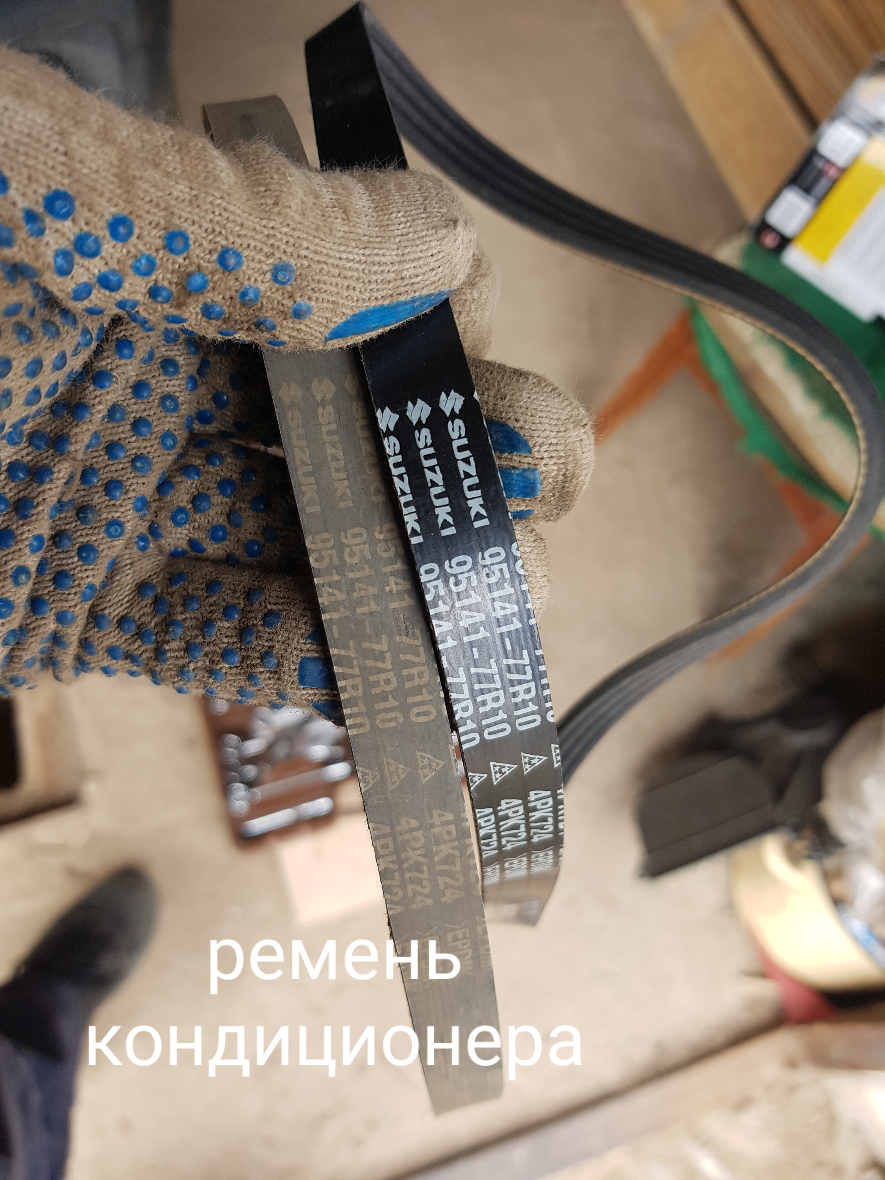

На ремнях написана их размерность, нужно только остановить так, чтобы надпись вверху оказалась.
Но если их не перетягивали, то на 90000 должны быть в добром здравии.

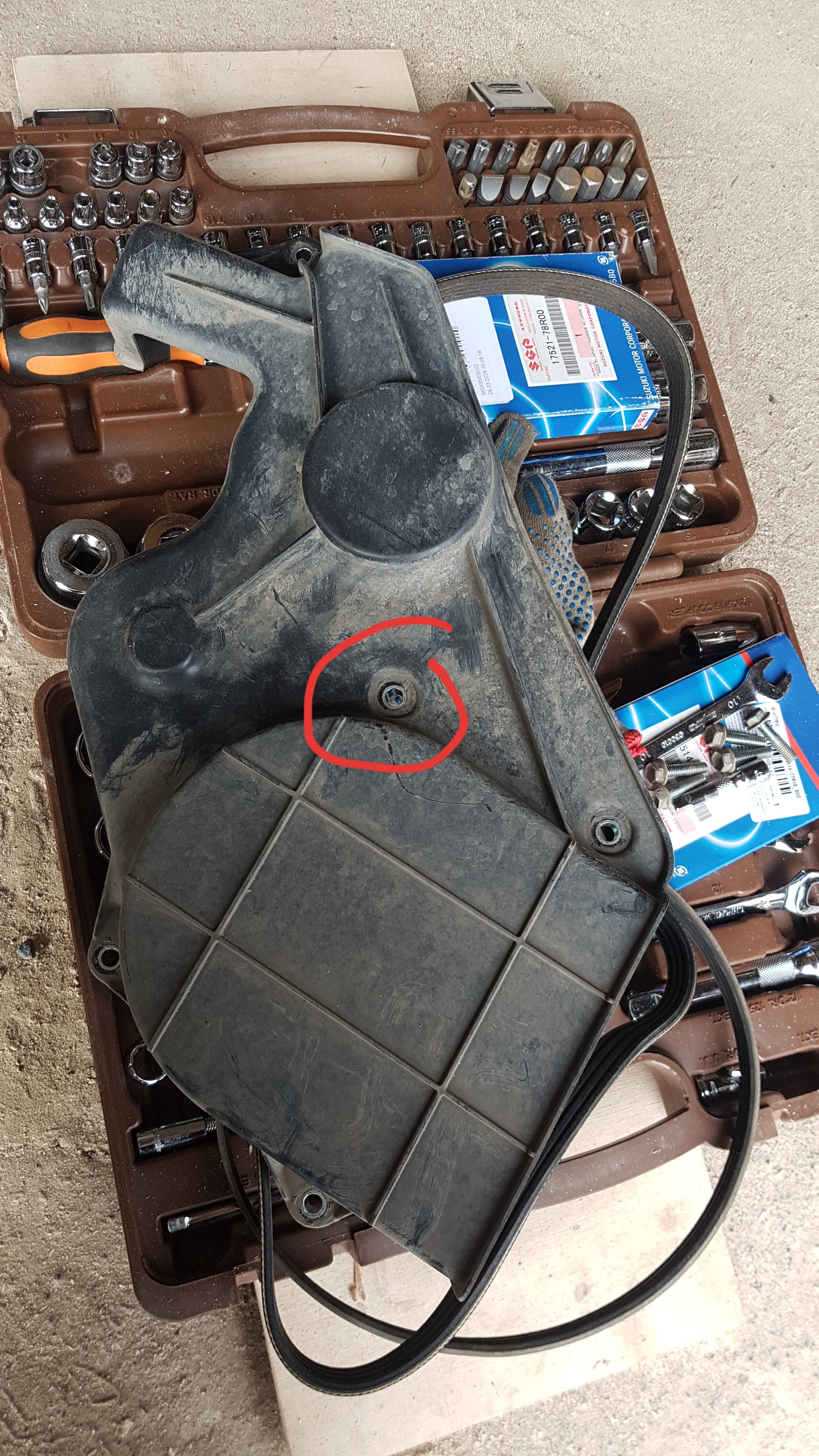

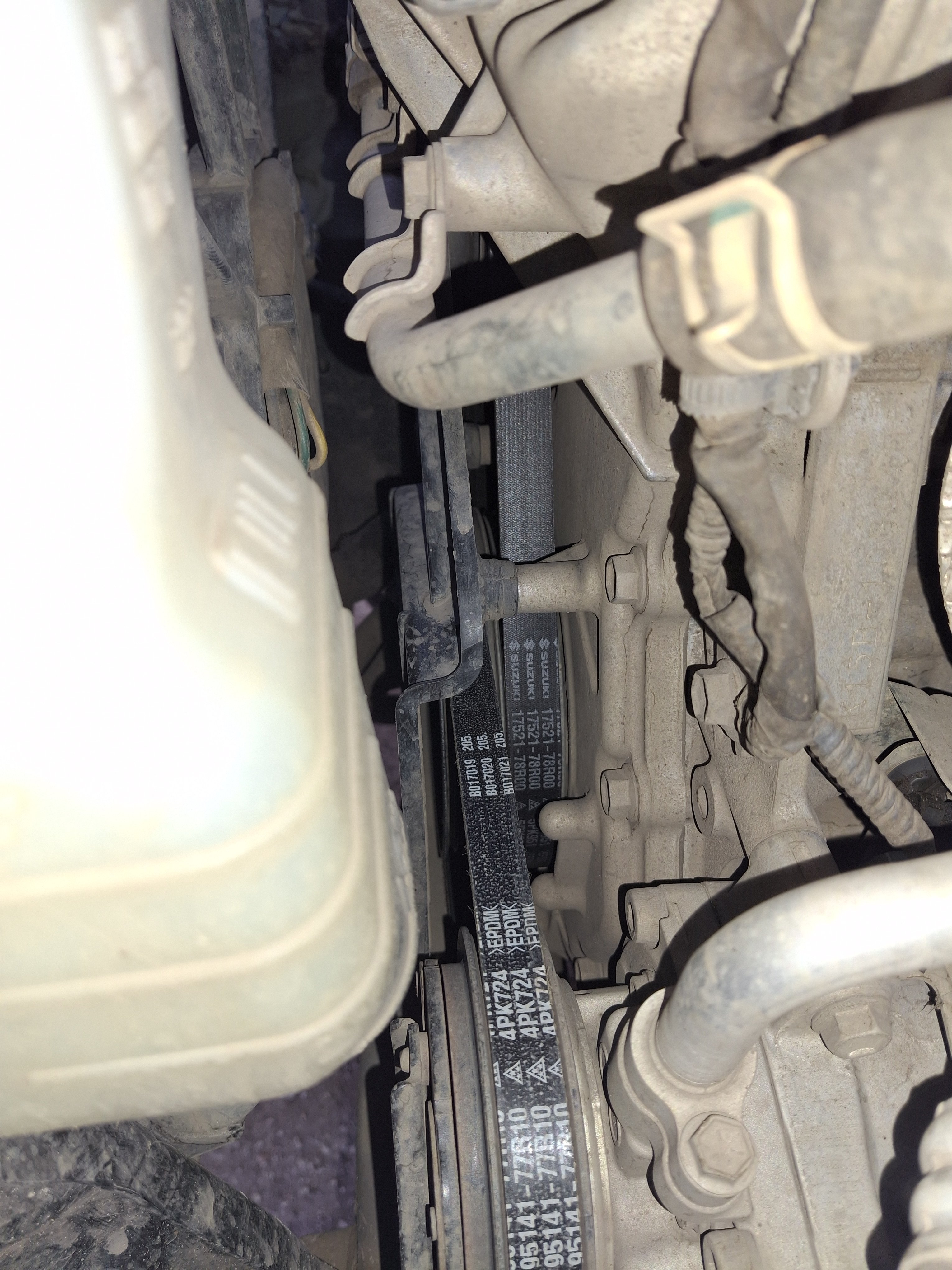

Снова здравствуйте, уважаемые джимниводы. Переехал 90 тыс. Ремней у дилера не было, см. сообщение выше. Спецсъемника для ремня кондиционера у официалов тоже нет.

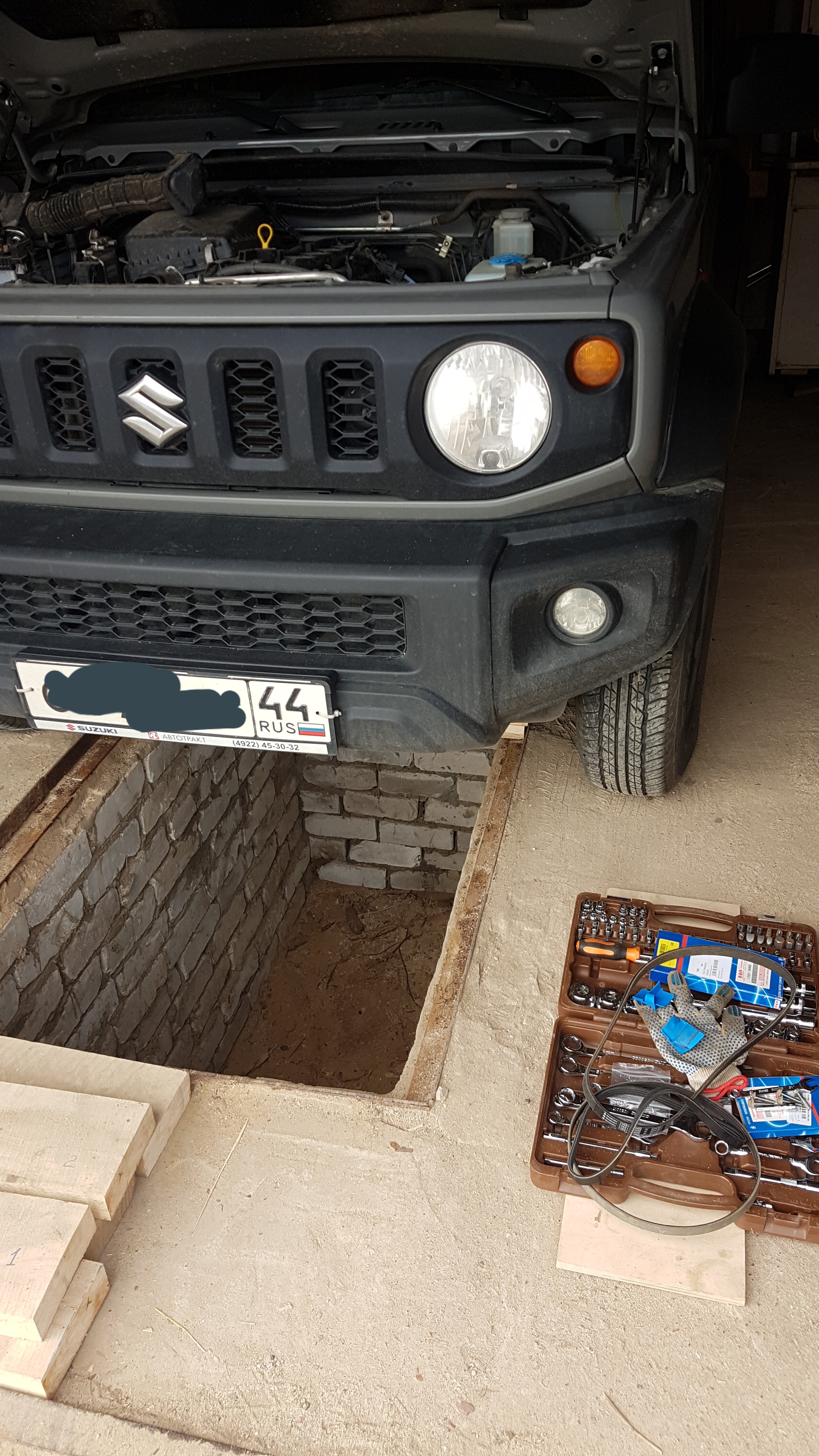

Сегодня самостоятельно поменял оба ремня. Радиатор снимать не надо, отодвигать тоже. Из лайфхаков посоветую снять расширительный бачок, отсоединять не надо, он отодвигается в сторону от радиатора, чтобы обеспечить удобный доступ для верхнего левого болта щитка двигателя.
Все по книжке: снять воздухозаборник (два винта над правой фарой и сдернуть с корпуса воздушного фильтра), снять щиток - там 5 болтов. Самым сложным оказался центральный болт щитка. Полностью выкрутить трещеткой не получилось, по мере выхода болта ключ упирается в корпус вентилятора, поэтому ослабил и пальчиками-пальчиками)), но все реально.
Далее спецсъемником снизу снимаем ремень кондиционера, шкив коленвала проворачивал обычным рожковым ключом, головка с трещеткой не помещается, опять же мешает корпус вентилятора. Затем ремень генератора (там классика жанра: ослабить болты крепления генератора и натяжной). Далее в обратном порядке.

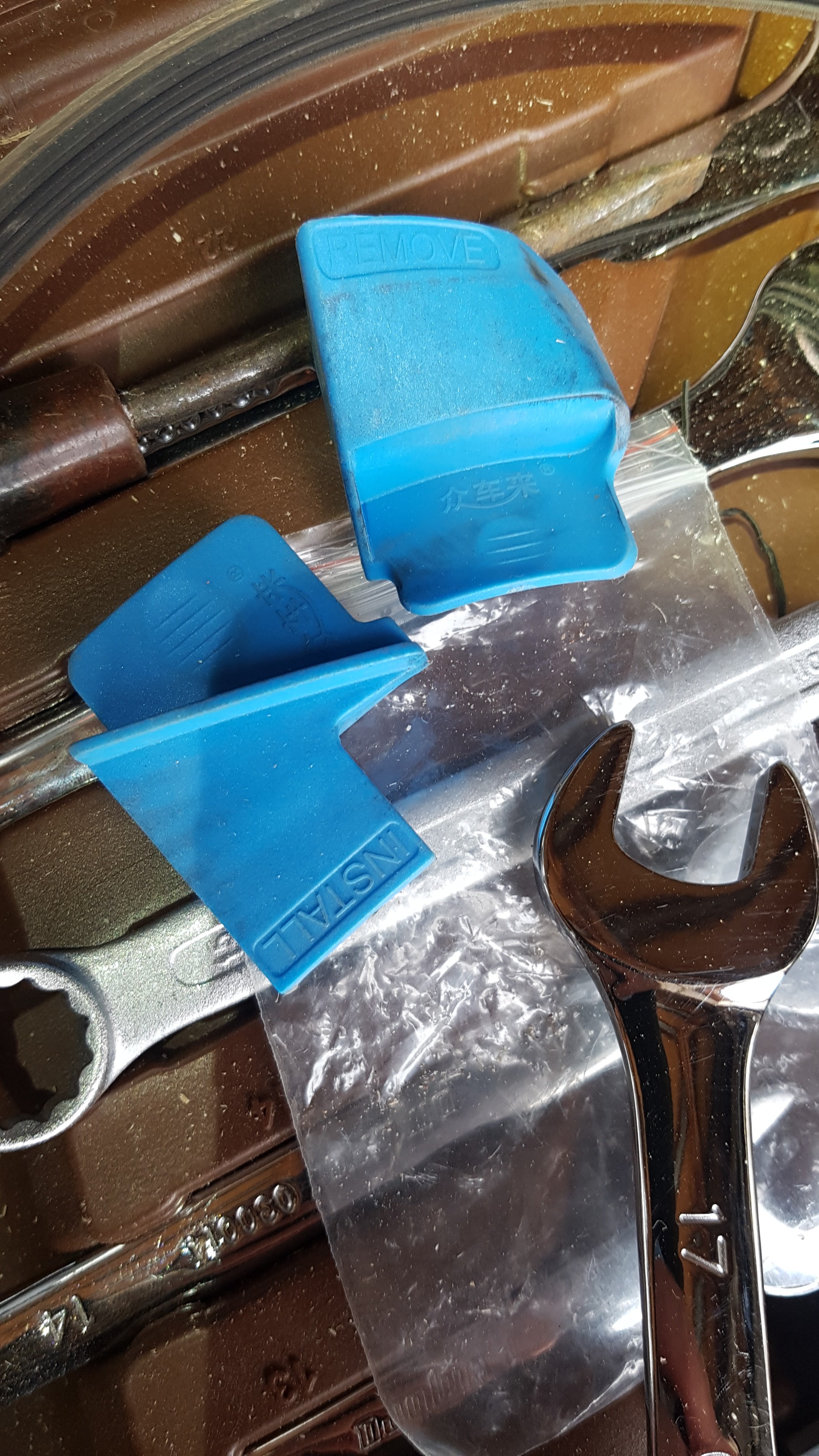

Спецсъемник, тема рабочая. В отзывах многие пишут - одноразовые. Все норм, пластик крепкий.
20240413_185859.jpg 20240413_191849.jpg 20240413_191912.jpg 20240413_192129.jpg 20240413_192245.jpg IMG-20240413-WA0015.jpeg

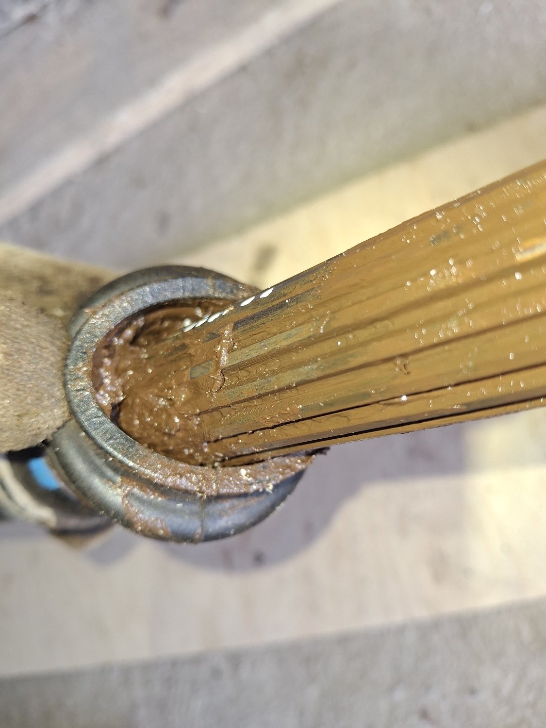

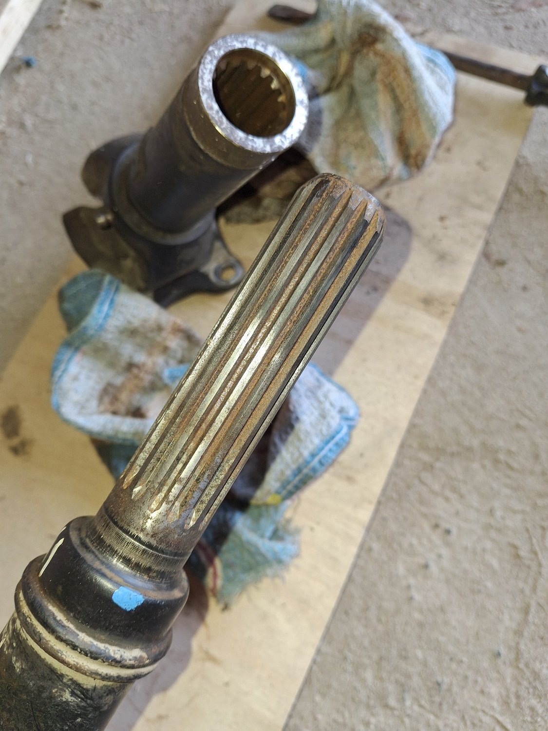

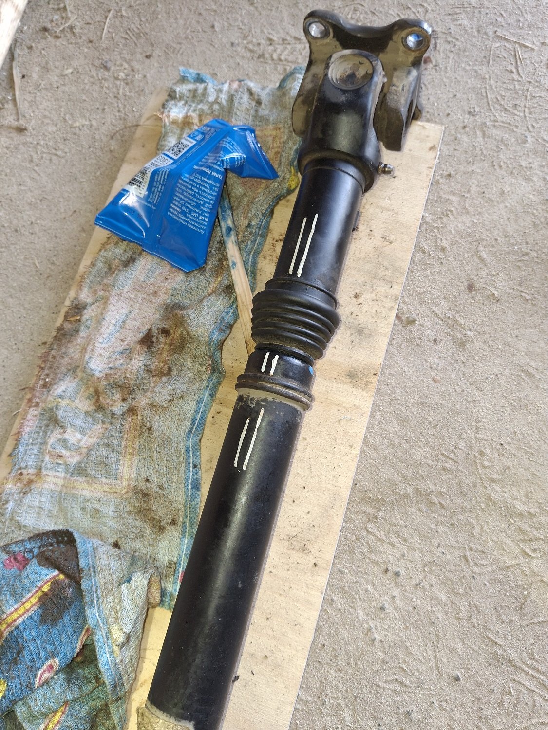

Дополню тему. Здравствуйте. Кто-нибудь шприцевал передний кардан? Там, оказывается, тавотница есть. В мануале про периодичность обслуживания ни слова. Официалы туда не заглядывают. На ТО90 только обратили внимание, что есть пресс-масленка. Сдвинули пыльник, а там... сухо. Короче, прошприцевали, что смогли, смазали. Во время замены приводных ремней посмотрел, что там после смазки, см. фото. Сплошь грязь. В итоге снял кардан, все помыл, заложил новую смазку. Кто не в курсе, посмотрите и обслужите.
