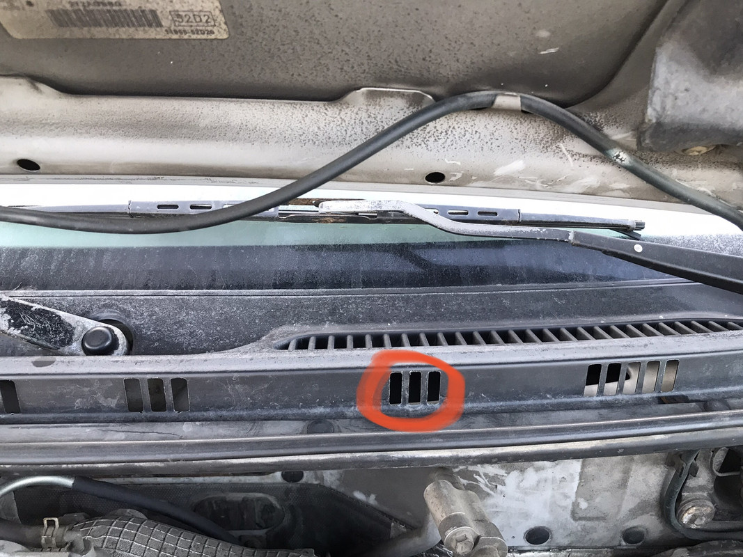

В последнее время стал замечать, что в салон стало подсасывать запахи из моторного отсека: масляные пары и выхлопные газы.
Для начала попробовал прикрыть мягкими пластиковыми вставками окошки забора наружного воздуха с внутренней стороны капота, чтобы основная часть воздуха проступала через верхние окошки, но в этом случае при движении по трассе стал больше чувствоваться выхлоп машин, идущих впереди. От идеи этой отказался.
Есть ещё мысль как-то дополнительно изолировать моторный отсек от воздухозабора, к примеру продлить уплотнение капота со стороны крыльев.
Кто-нибудь сталкивался с подобной ситуацией, или нет смысла придумывать велосипед?
Заранее благодарен всем ответившим и прошу прощения если аналогичная тема существует и обсуждалась, - на телефоне не получилось поиском ее найти.

Это, похоже, последствия изложения мысли в полусонном состоянии, из которого периодически выводит прилетевший по лицу телефон)
Вот про эти окошки я пытался объяснить
капнул маслом со щупа на коллектор, потом прочувствовал все его ароматы в салоне. Уплотнитель вроде в норме, но запахам это не мешает в салон проникать.
