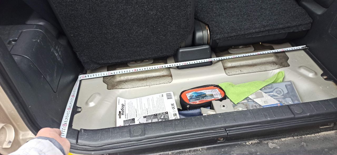

Делаем замеры:

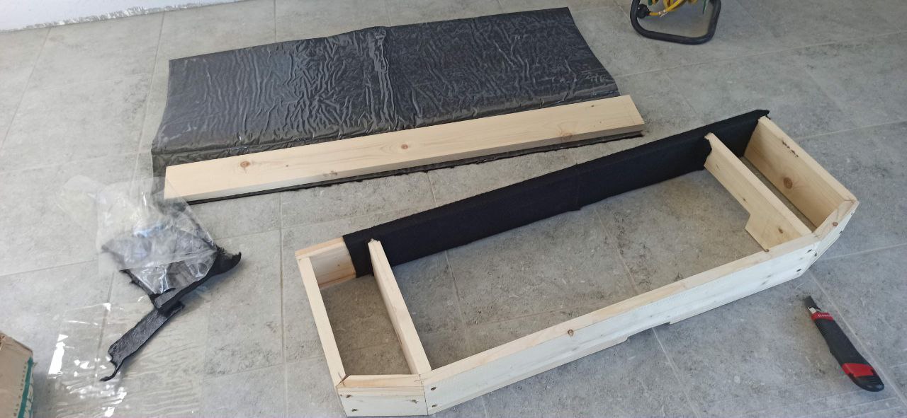

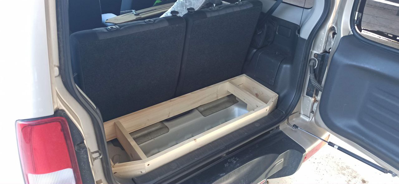

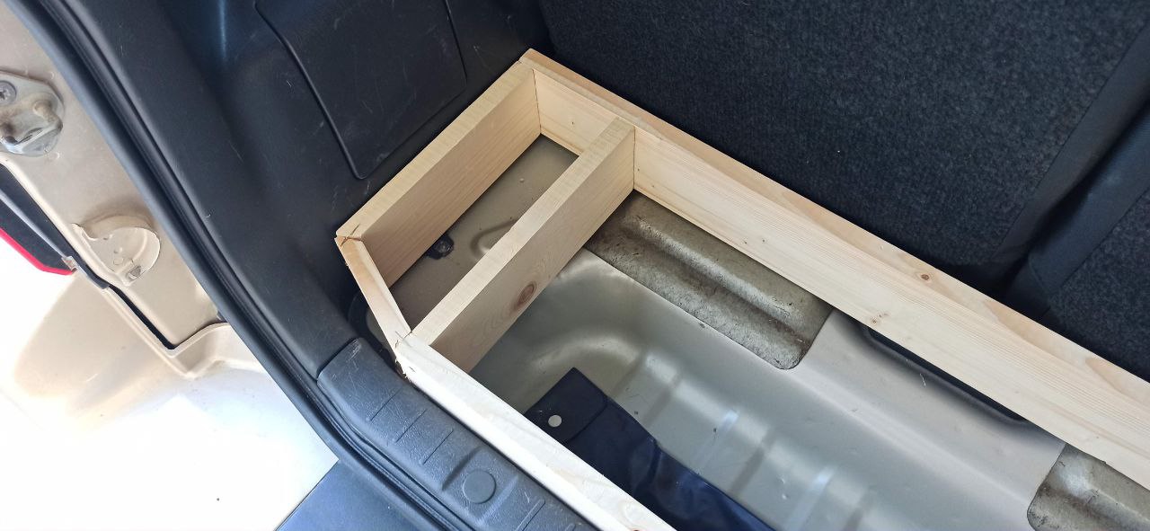

Используя ножовку и шуруповерт, собираем короб. Задняя стенка длиной 92 см. Передняя 86 см. Боковые по 24 см.
Все скручено саморезами, без уголков. Тут кажется сложным подобрать угол в угловом соединении, но ошибиться не страшно - карпет все скроет))

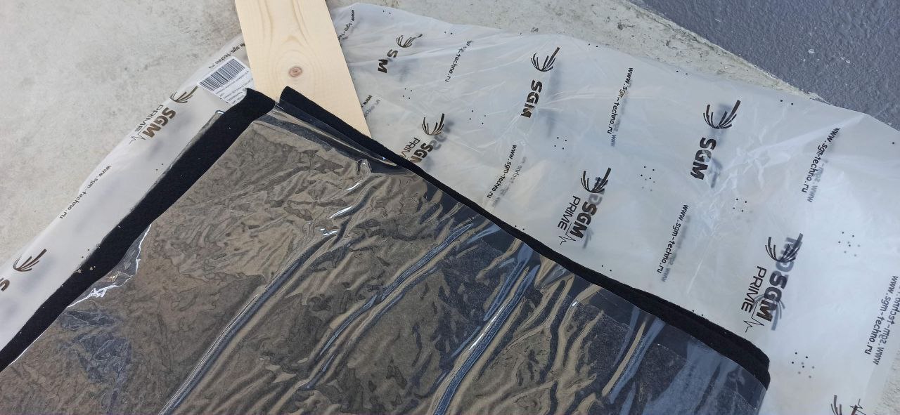

С карпетом я работал первый раз, поэтому вначале получалось не очень.
В правой дощечке виден вырез - это замерил и вырезал под лопату. Карпет клеим сверху, чтобы загиб был внизу.

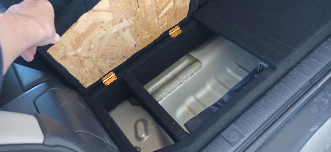

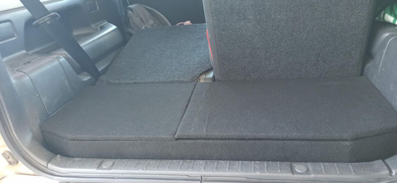

Из фанеры вырезал два лючка. Левый чуть поменьше, а правый побольше. Предполагается, что в багажнике на этом боксе может что-то лежать, какая-то сумка с продуктами. И, если нужно залезать в бокс, просто сдвигаем ее на правый лючок и открываем левый.
Каждый лючок прикреплен на две петли.

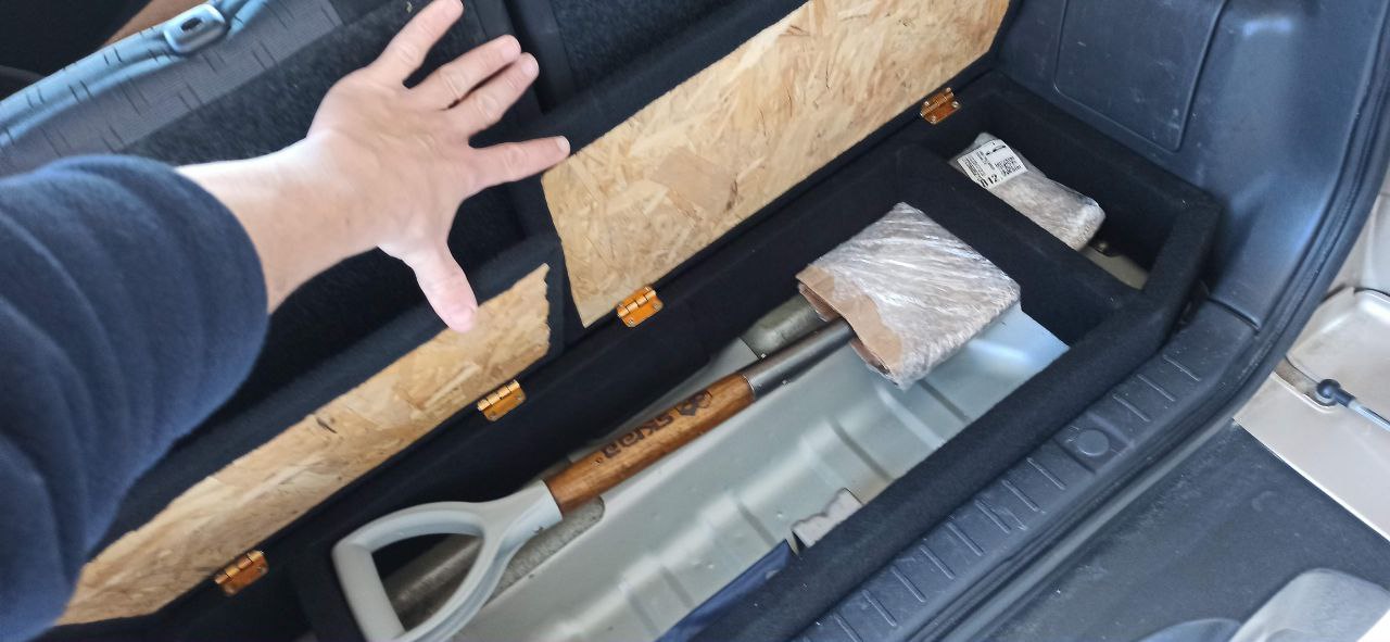

Лопата вошла идеально.
Сам бокс стоит крепко, не выпрыгивает, хотя ничем не прикреплен. При необходимости можно вынуть.

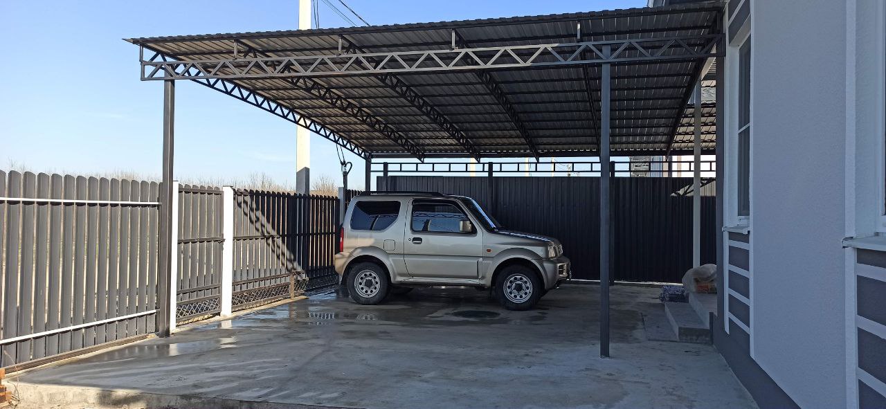

Вот джимник:

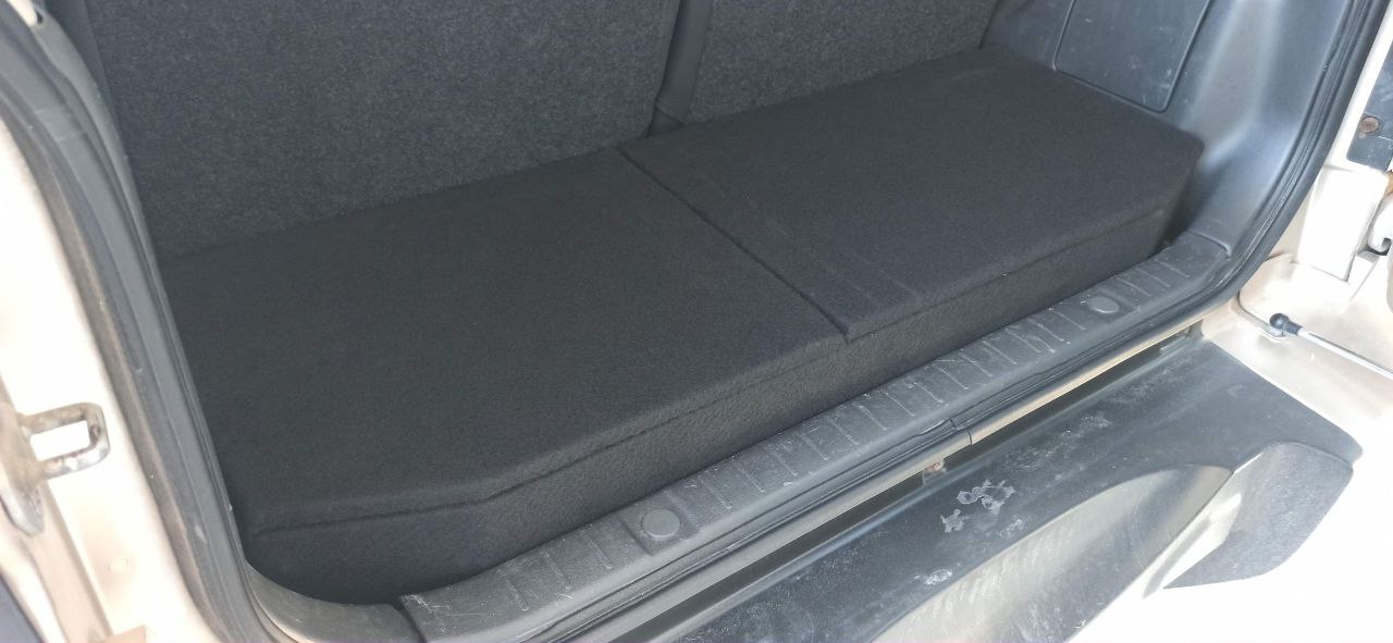

А вот получившийся бокс:
Высота бокса идеальна для "ровного пола" при сложенных сидениях. При этом секретные ящички в левой и правой арках остаются доступны.

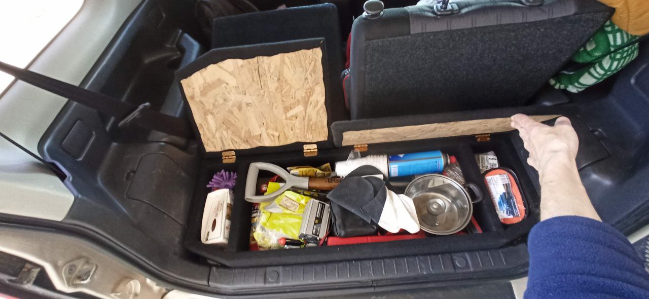

Внутри поместилось много мелочевки и даже огнетушитель и лопата:
