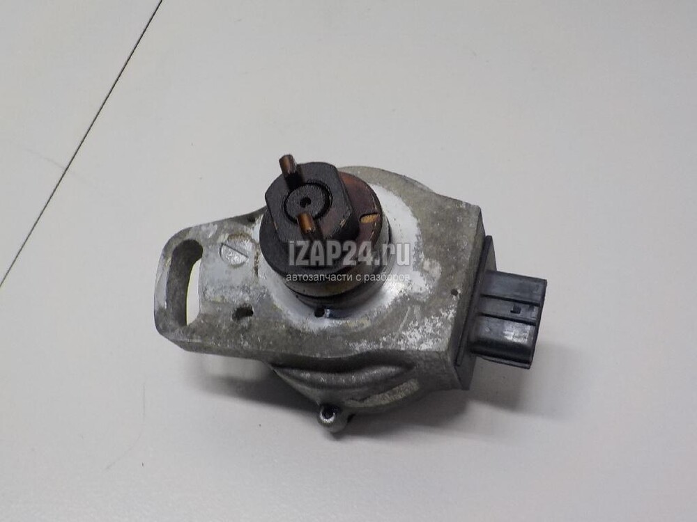

есть еще момент с установкой дпрв, его модно поставить на 180 градусов

Можно? Вроде хвостовик со смещением, промахнешься - не встанет. Посмотреть вложение 207265
[/QUOTE]
Лично я вставлял дпрв с незатянутым бугелем ставя резинку на герметик.. И тогда такая возможность появляется. Сложно догадаться в какой момент и как ставили другие. Другой вопрос что будет при затяжке и вращении вала. Но этот момент я не проверял.

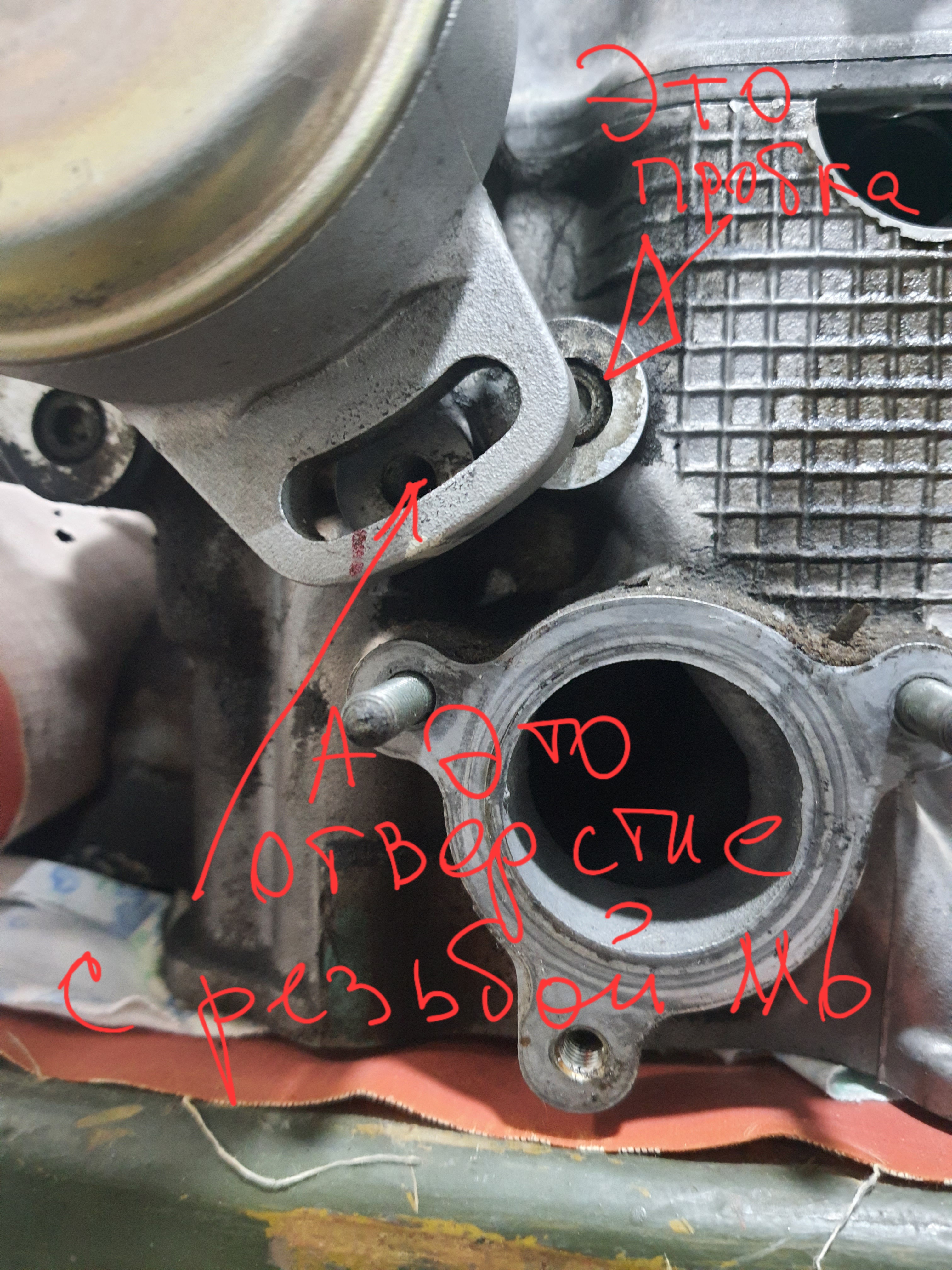

Да нет там второго отверстия под крепёжный болт . Там пробка маленькая. Как я уже говорил выше от таких мастеров нужно бежать и не оглядываться. Разьём на ДПРВ выходит из "моторной косы" ровно так чтобы соединить в одном положении. Вообще не удивлюсь ,что у Вас через какое то время возникнут проблемы с проводкой.

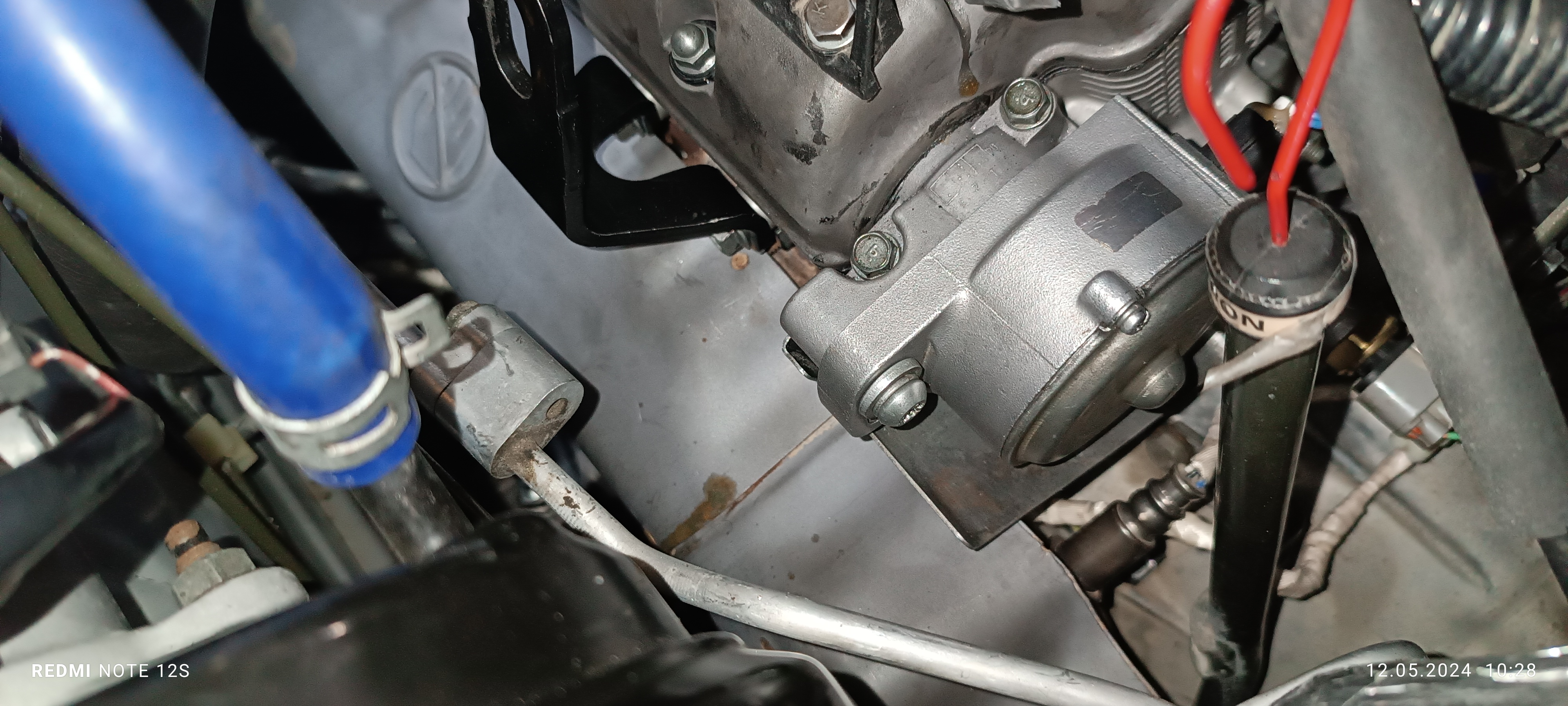

Так как у Вас на фото стоял и у нас, и двс не запускался, а переставили его как на моем фото и он заработал, длины проводов хватает и не в натяг.
