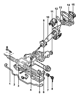

Будте добры, подскажите. На заглушенной машине, когда крутишь рулем, постукивания в рулевой рейке, а когда заводишь машину и работает ГУР все тихо и люфта нет. Кирдык рейке или так должно быть? Да заодно еще вопрос- беру за рейлинг и раскачиваю машину, прекрасно раскачивается, неужели все амортизаторы сдохли или у всех так?

впереди слева по ходу движения на рул. рейке
гайка с внутренним шестигранником
со стороны пер. бампера
Maykll
29 Сентябрь 2006
516
Владимир
Две недели назад проделал:
1. Ослабить контрогайку ключ ~ 40 на корпусе рейки, у меня не получилось, открутил вместе с регулировочным болтом
2. Регулировочным болтом на 17 производим поджим рейки (буквально по четверьть грани).
3. Убеждаемся в отсутствии стука и легкости вращения руля. Важно рейку не перетянуть.
4. Затягиваем контрогайку, я использовал клещи "кобра".
5. Проверяем на стук и легкость вращения руля, если что то ушло повторяем операции.
Две недели, полет нормальный.

Подтверждаю. Мне недавно регулировали. Правда руль стал более тугой.
А ключ мы использовали храповый на классику (на 38). В нем сделали пропил, чтобы подлезть.

Был в Катане сказали, что рулевая рейка не обслуживаемая, тоесть нет у нее регулировки по устранению зазора. Хотя видел эту гайку на 40 и какой- то 6-гранник внутри нее большой, но подлезть очень трудно. Как же так, одни говорят не обслуживается, адругие говорят регулировали. Хочется разобраться.

Может не обслуживается , это не разбирается. А так подтягивать рейку можно реально - у меня получилось без проблем

Они как говорят, мол если рейку перетянул, то ослабить ее уже нельзя, ибо люфт появится..

Я два дня назад подтягивал рейку ,как говориться у "Проффесионалов" контрагайку искали полчаса чем отвернуть ,нашли какой то газовый ключ, им и открутили , поршень затянули еще на один оборот,да стук пропал но вот руль стал тяжелей.особенно это чувствуеться когда по трассе едешь.Незнаю наверно надо ослаблять но как тут на форуме говорят нежелательно может люфт больше быть ,правда ли это? Единственный плюс в затяжке, пропадает лишний стук ,от которого пришлось понакупать лишних запчастей,рул.тяги, наконечники,косточки.А вот минус в чем ?может кто подскажет? Я слышал что рейки вообще не подтягиваються у них заводская затяжка с меткой.

Именно. Подтянуть можно немного, но надо искать "золотую середину" многократной регулировкой...
