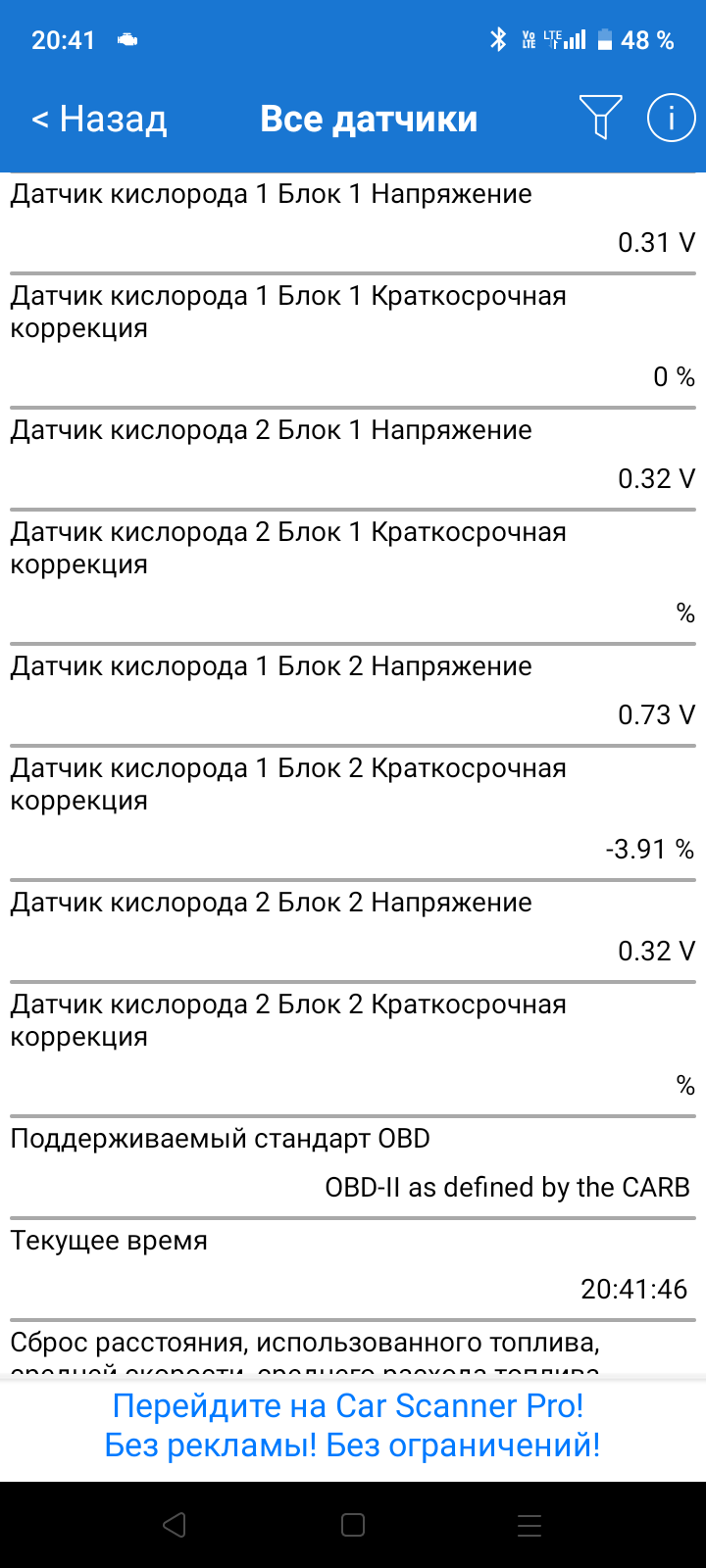

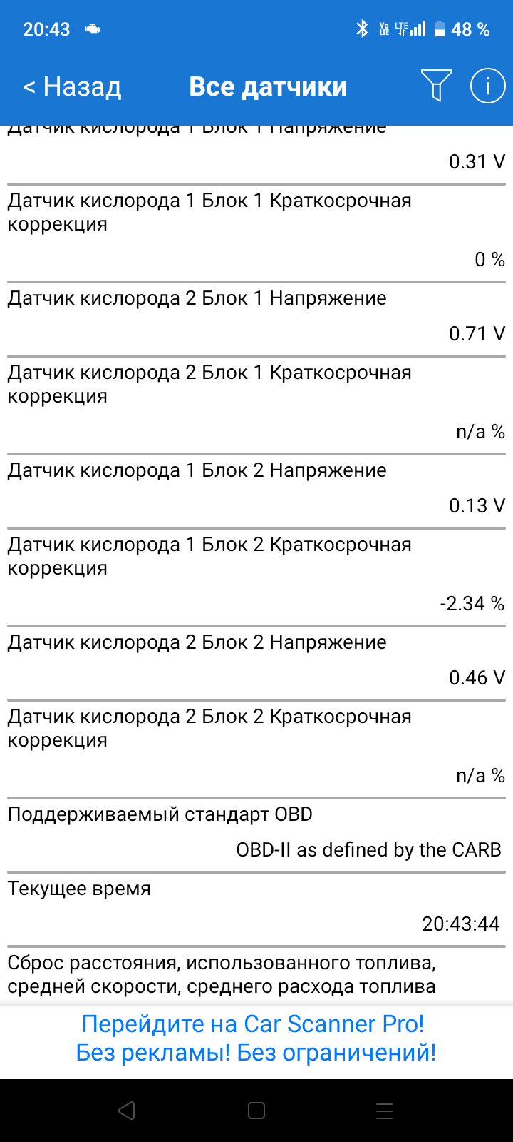

Так же поменял лямбду на denso 0121. Во всём городе только одни Denso и то, 1 шт в наличии.

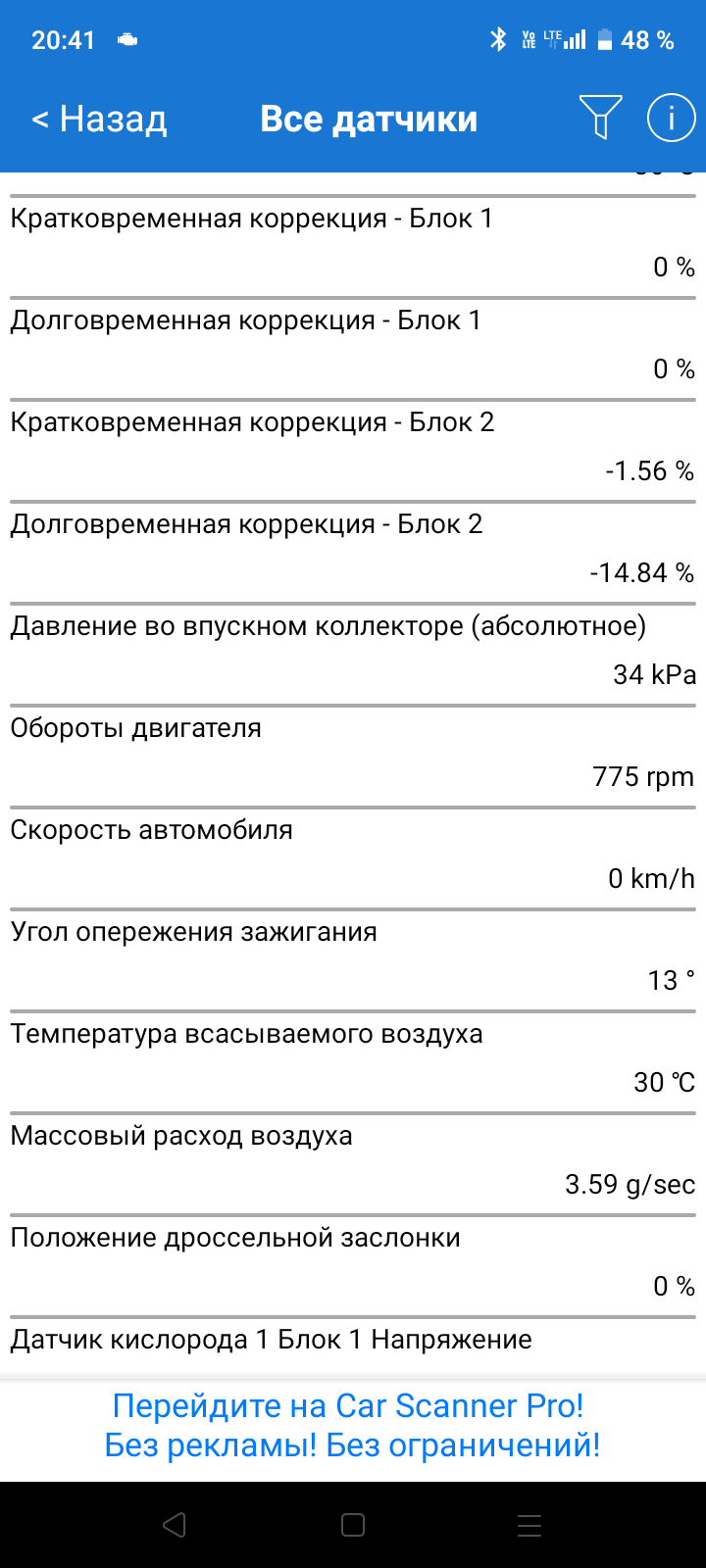

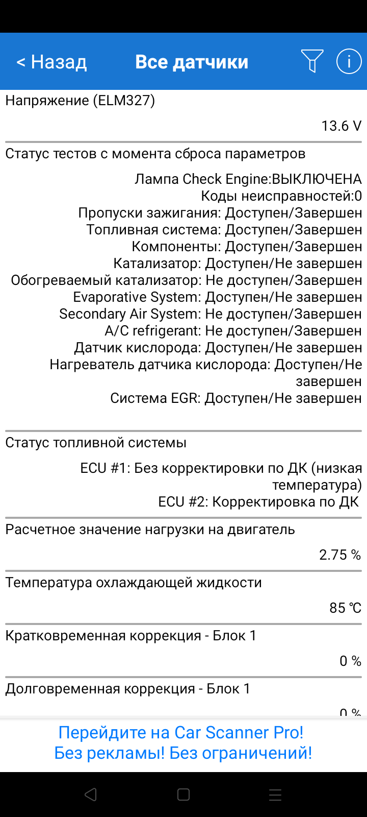

Долгосрочные коррекции по обоим блокам в -10%-15%
Краткосрочная на новой лямбде скачет до -15%. Это норма?

-15 это много в минус.
т.е. много горючки или мало воздуха, так думает ЭБУ .
а что там у тебя на самом деле я не знаю...

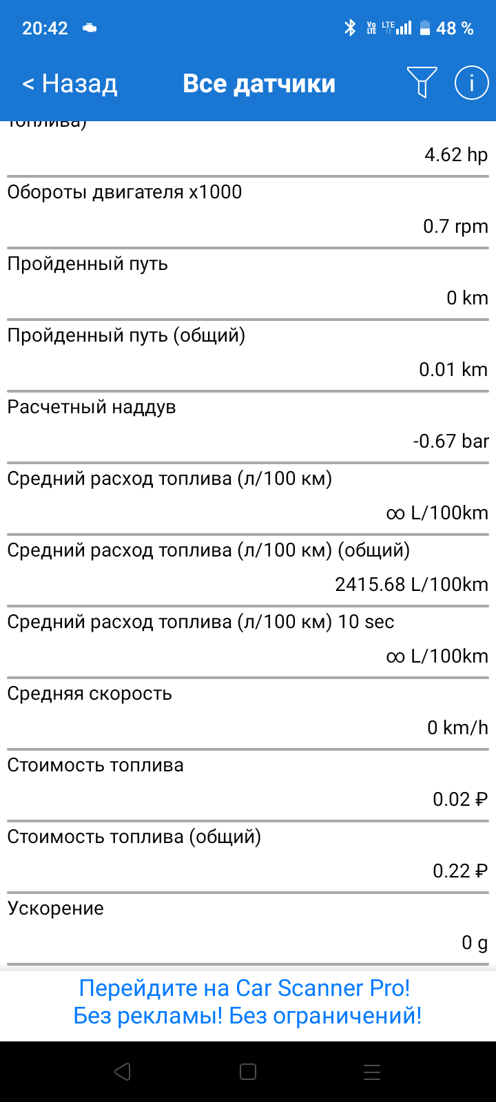

Здравствуйте. Пока не решил. Так и езжу с коррекциями. Хотел проверить ДМРВ, но не нашел информации в интернете по 3-х пиновому датчику расположенному на ДЗ.

Для начала хотелось бы его диагностировать. У него на двух контактах напряжение 12В, на третьем -0.73. К такому меня гайды на ютубе не готовили :)
Еще иногда выскакивают ошибки: 0401 (слишком низки расход в системе рециркуляции выхлопных газов) и реже 0455 (значительная утечка в системе контроля за отводом паров топлива)
Наверное, не будет лишним отдать машину в сервис на диагностику.
А вообще, двигатель не помешало бы разобрать. Т.к. присутствует масложор и подтёки масла на двигателе. Но это ближе к лету.
