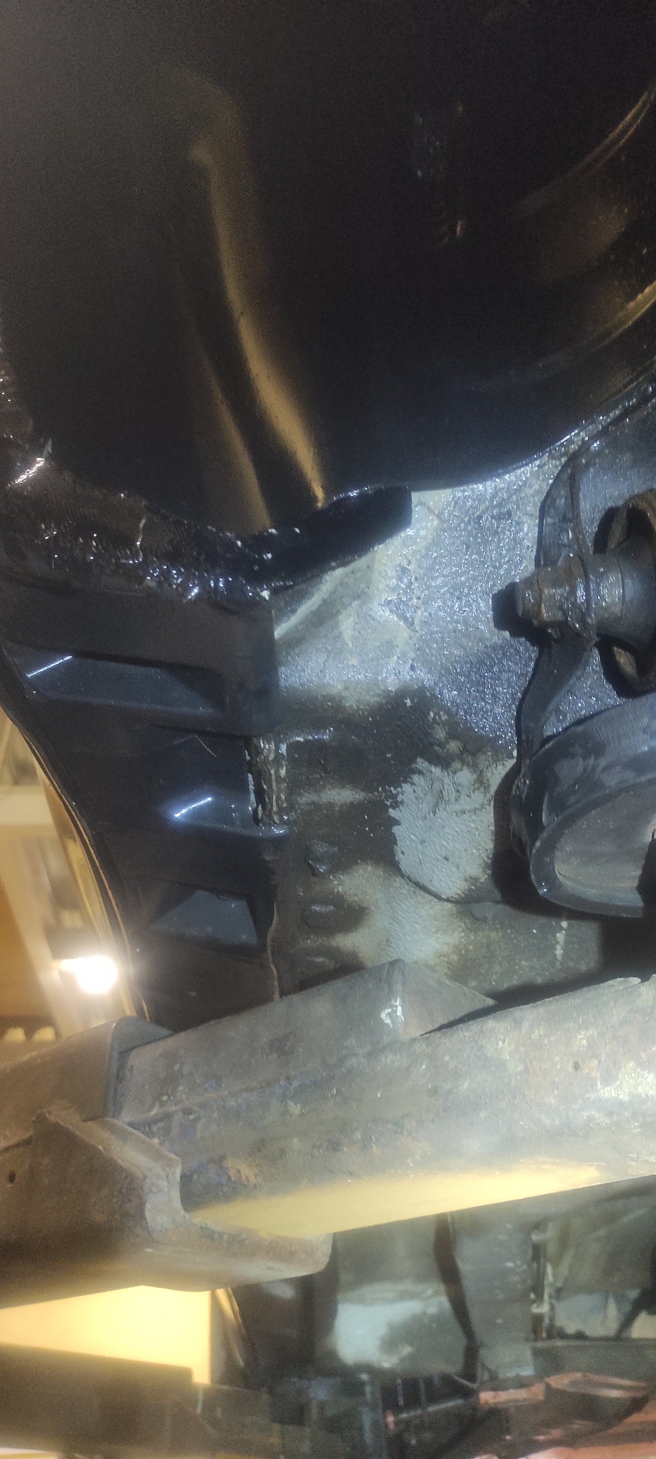

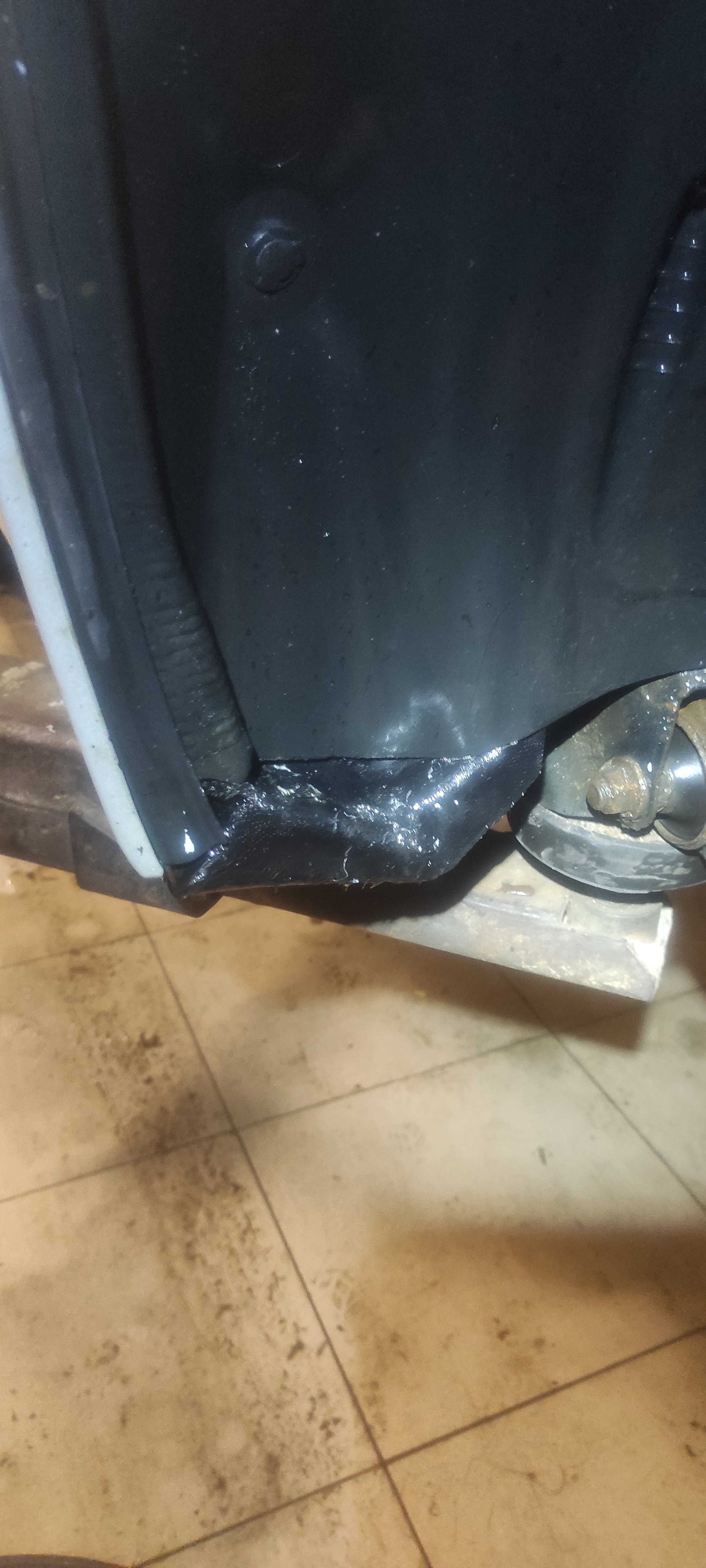

Давно меня беспокоили открытые части порогов в задних арках и грязь, скапливающаяся в пластиковых накладках, закрывающих порог снизу.
В конце концов сделал из стеклопластика брызговики. Клеил прямо на месте в 4 слоя тонкой ткани. Сделал нахлест на пластиковый порог и обернул вокруг крыла. Потом приклеил к кузову на герметик. Поездил по песку - результат положительный. Рекомендую.
