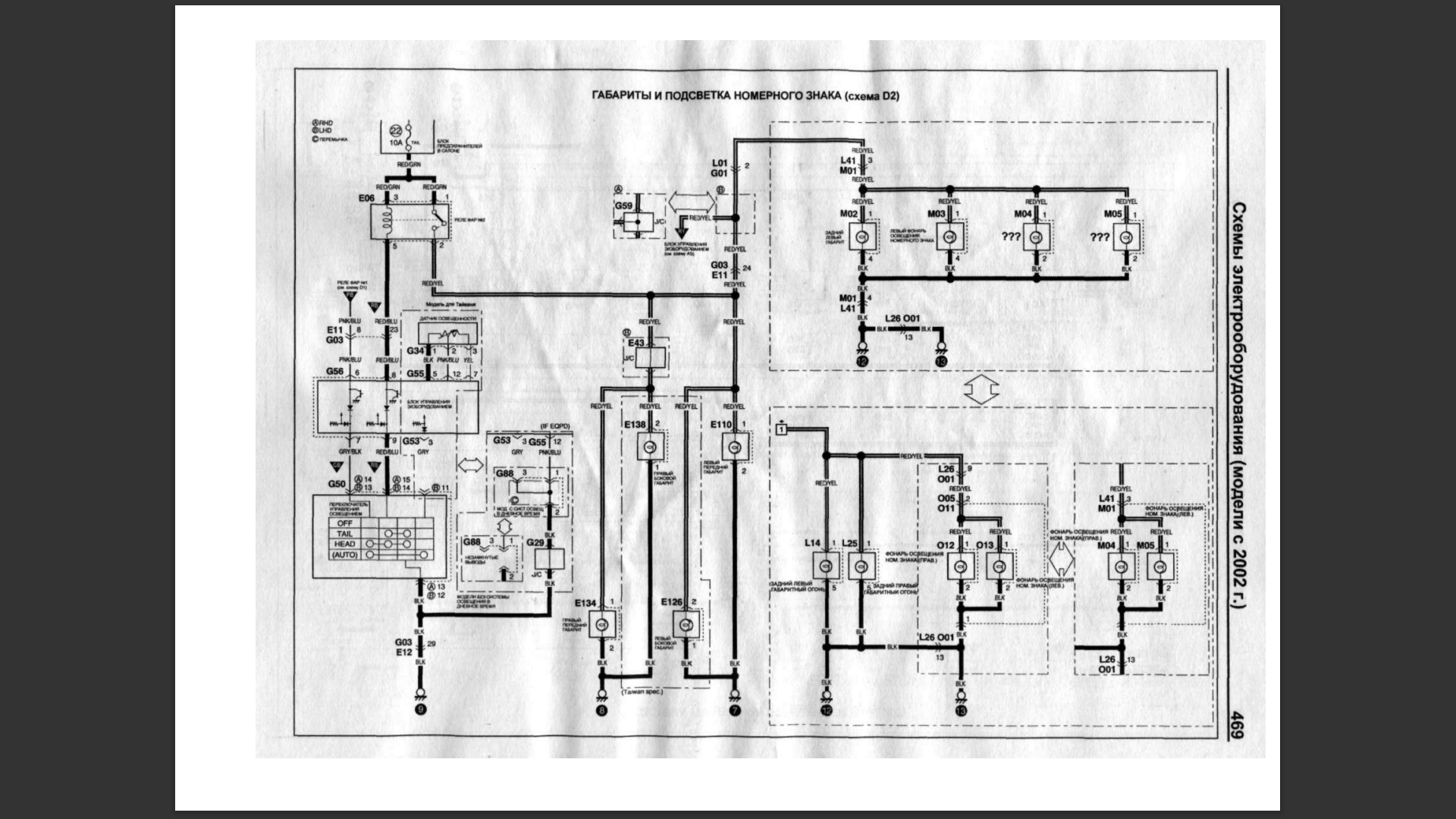

Вчера обнаружил, что перестали светить передние габариты. Оба. Не нашел предохранителя на на них.
Его нет?

вверху чем не предохранитель? или схема не подходит? если судить по этой схеме то вся правая часть схемы сидит на реле после прехохранителя и габариты это только отдельная ветка от всех. там и рыть. если все остальное работает

Вверху слева, через реле, - так это на фары.
В книжке и в салонном блоке предохранителя на габариты не нашел.

Хорошо, если этот предохранитель, - то тогда бы не работали и задние габариты

Мне кажется, что схема немного не та, - на моем авто нет боковых габаритов. На схеме указано, что для авто для Тайваня
Выдерни этот и проверь. Если все потухнет со сземы рой провода, патроны, соединения лампы в обвязке передних габаритов.

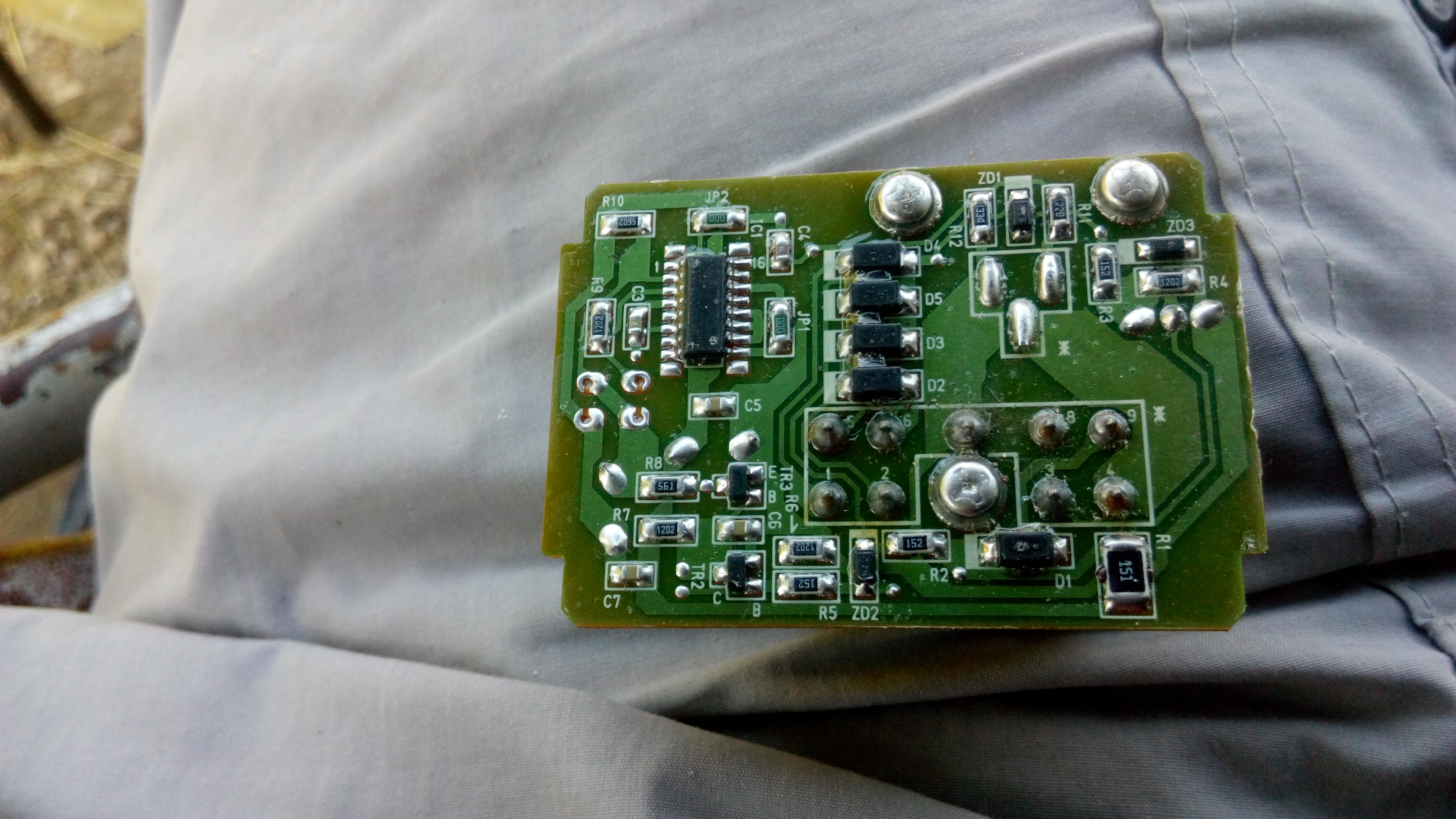

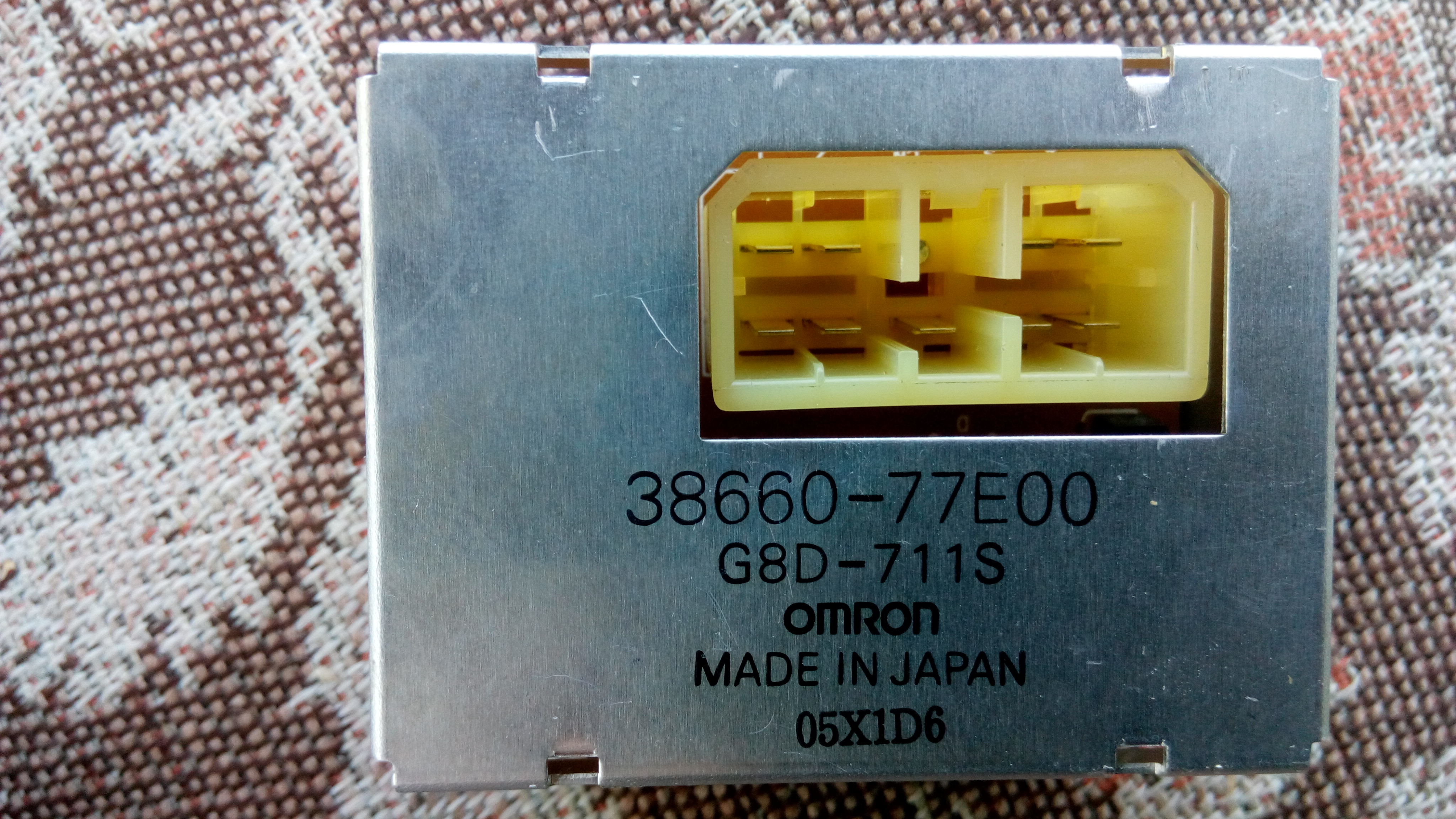

у меня белый/красный это НЕ с лампочки давления, а с генератора на лампочку зарядки.
но у меня Omron USA (...-77D10)
Видимо логика все равно прежняя, при появлении высокого уровня напряжения на этом выводе, или низкого в случае с геной(просто иной способ определения завелась ли машина или нет) и опущенном ручнике включить ближний....там вообще какаято странная логика была. Вроде ближний в пол накала при свете, и полный накал при темноте..и тд. И вот в московских тунелях с частичным выездом на солнышко в пролетах, все это глючило:). Не стал изучать - снял сразу)

Видимо логика все равно прежняя, при появлении высокого уровня напряжения на этом выводе, или низкого в случае с геной(просто иной способ определения завелась ли машина или нет) и опущенном ручнике включить ближний....там вообще какая то странная логика была. Вроде ближний в пол накала при свете, и полный накал при темноте..и тд. И вот в московских туннелях с частичным выездом на солнышко в пролетах, все это глючило:). Не стал изучать - снял сразу)
там всё вообще очень просто, почему вы путаетесь то?!
1.ближний вкл. принудительно с подрулевого
2.ближний вкл. на 80% при заведённом двигателе, это режим ДХО
3.ближний включается по датчику освещённости (автосвет)
по п.2 интересно, может и правда разные схемы,
ты прав, алгоритм один, просто с разных мест берётся или с датчика давления или с гены
по п.3 по годам разное время вкл. ну и ещё деградация фотоэлемента возможна.
я себе розово/синий провод откинул от датчика света, у меня в темноте вкл. только габариты
на ходу ближний в режиме ДХО
всё удобно и без глюков )))
