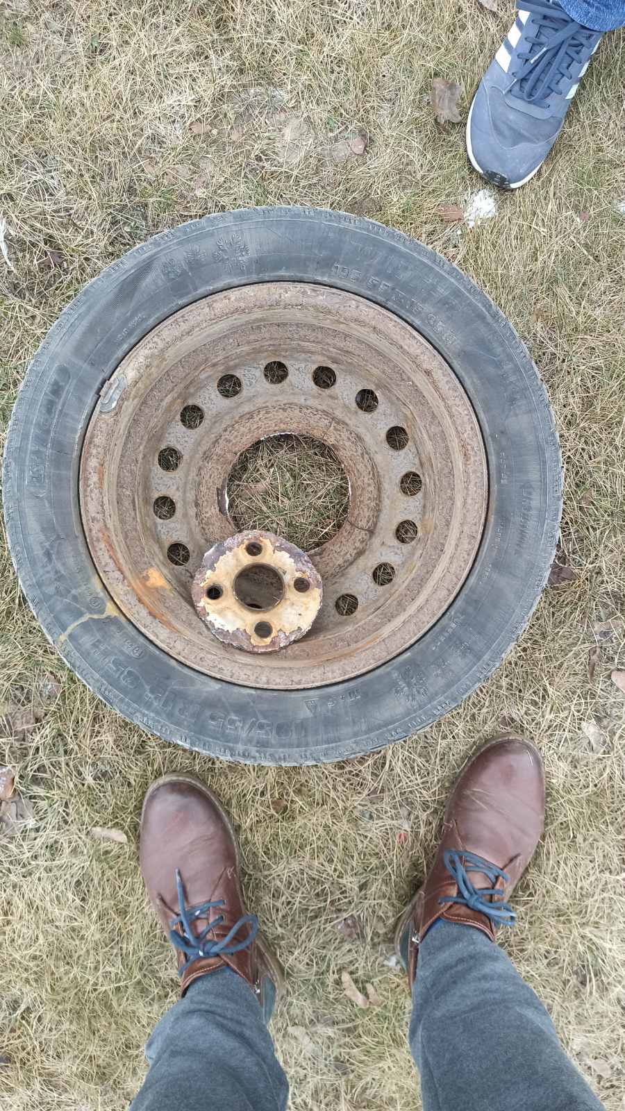

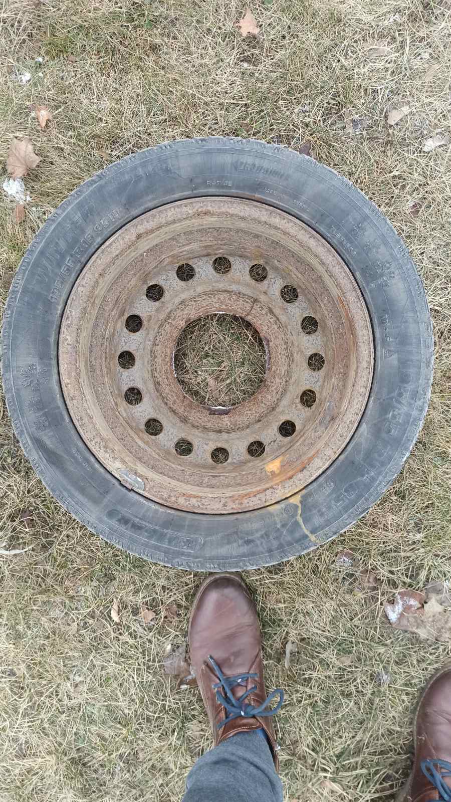

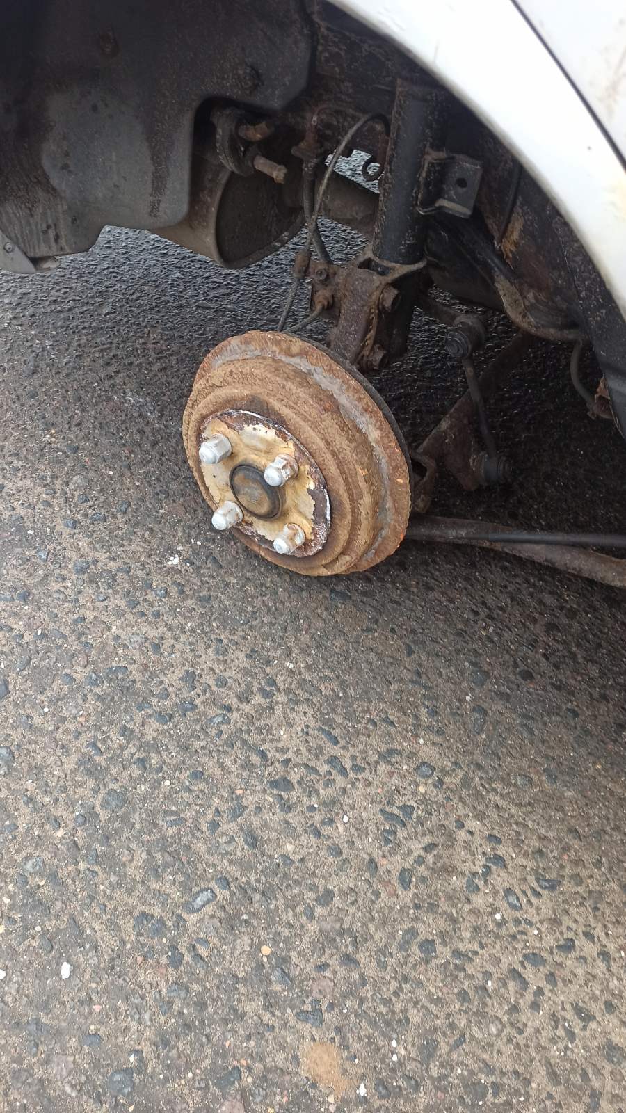

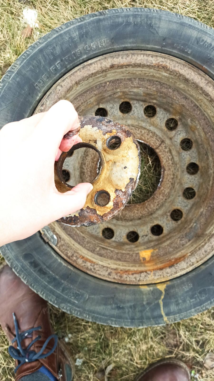

Может кто подскажет как так получилось: при езде и повороте направо оторвало середину диска колеса, та что крепится на болтах. Колесо укатилось, благо скорость уже была маленькой, а то не представляю что бы было на большой. Предыстория: менял задний подрамник, а вместе с ним немного подварили днище и задние лонжероны, при сборке не поставили развальные болты, а поставили те, что подходили по размеру.Во и мучаюсь вопросом : или усталость металла диска или вопрос в подвеске

Самое интересное- трещины я и не наблюдал
