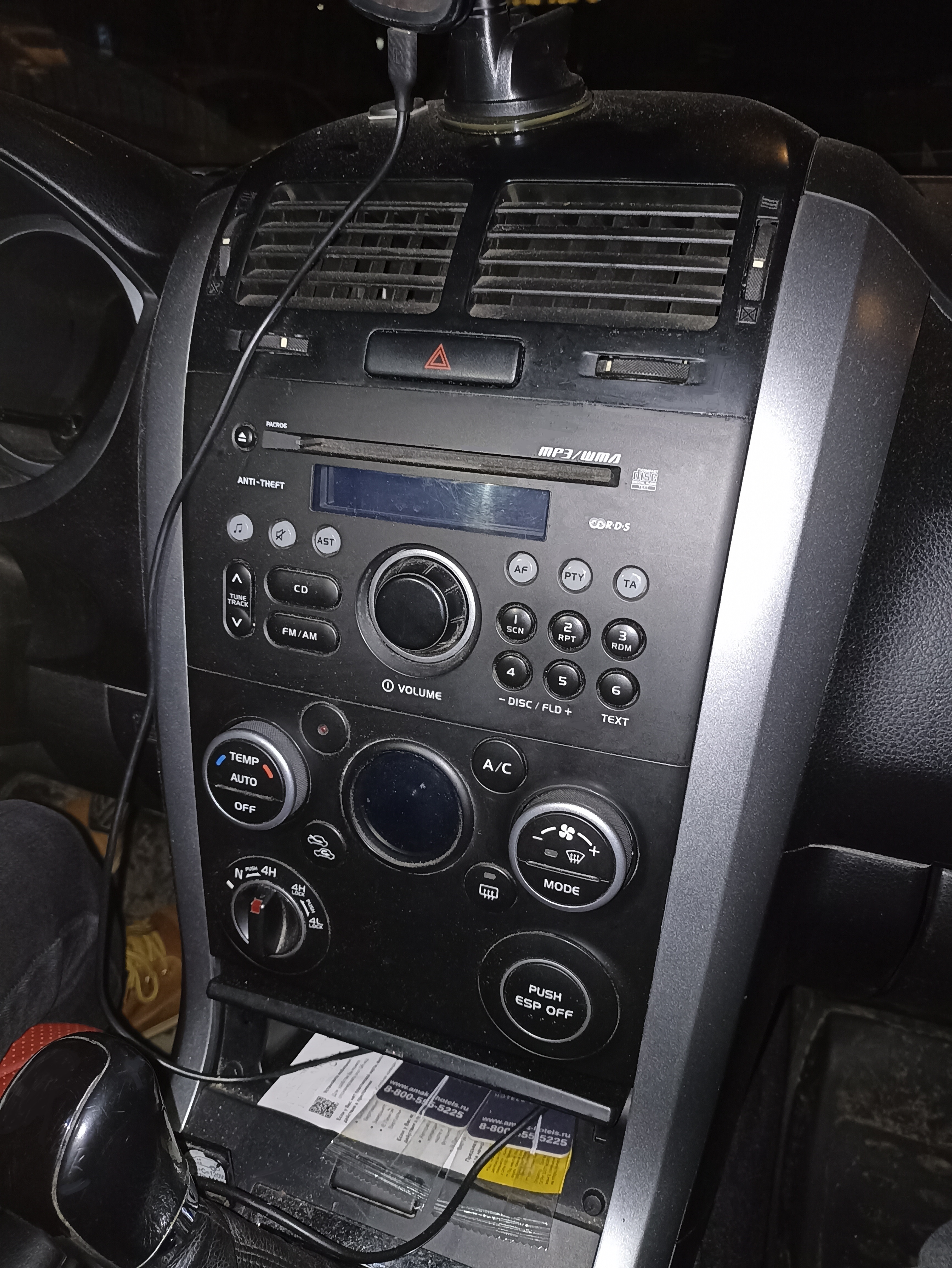

Установил Кларион. Подключил к нему разъем аукс, а к нему адаптер блютус. Разъем аукс вывел в бардачок. Всё заработало. Сложного особо нет ничего. Теперь музыка из телефона звучит из динамиков. Чего мы и хотели.
