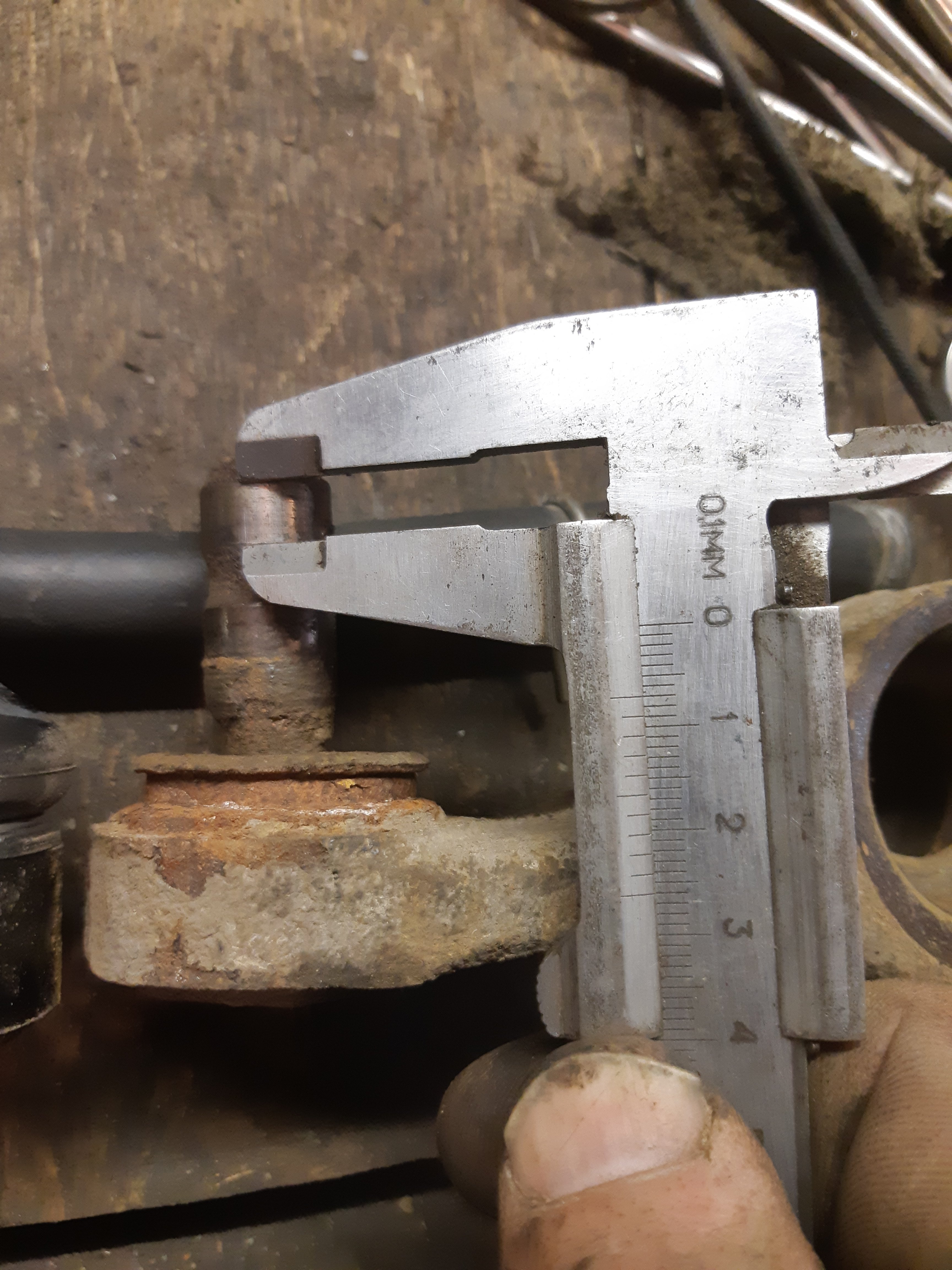

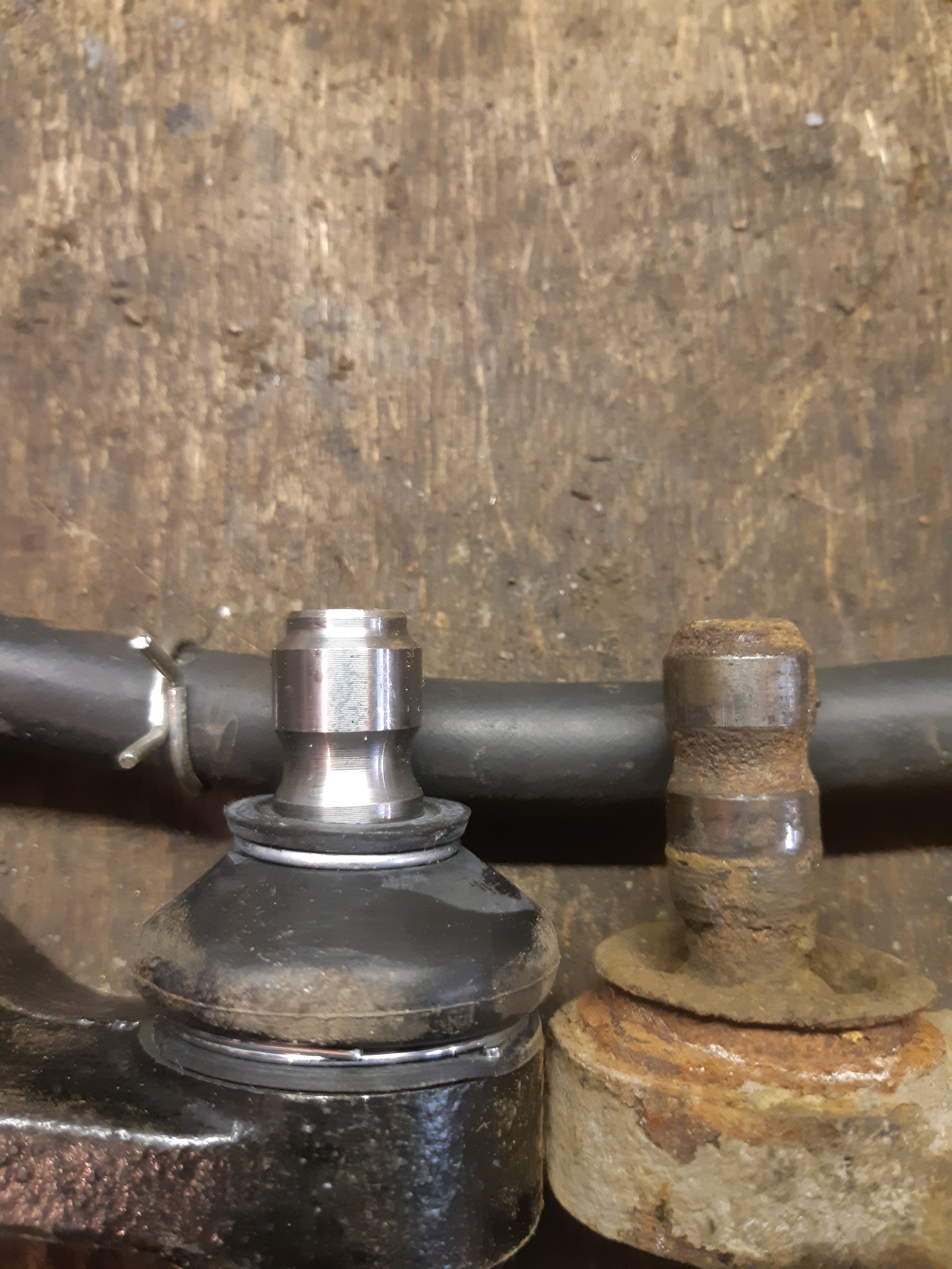

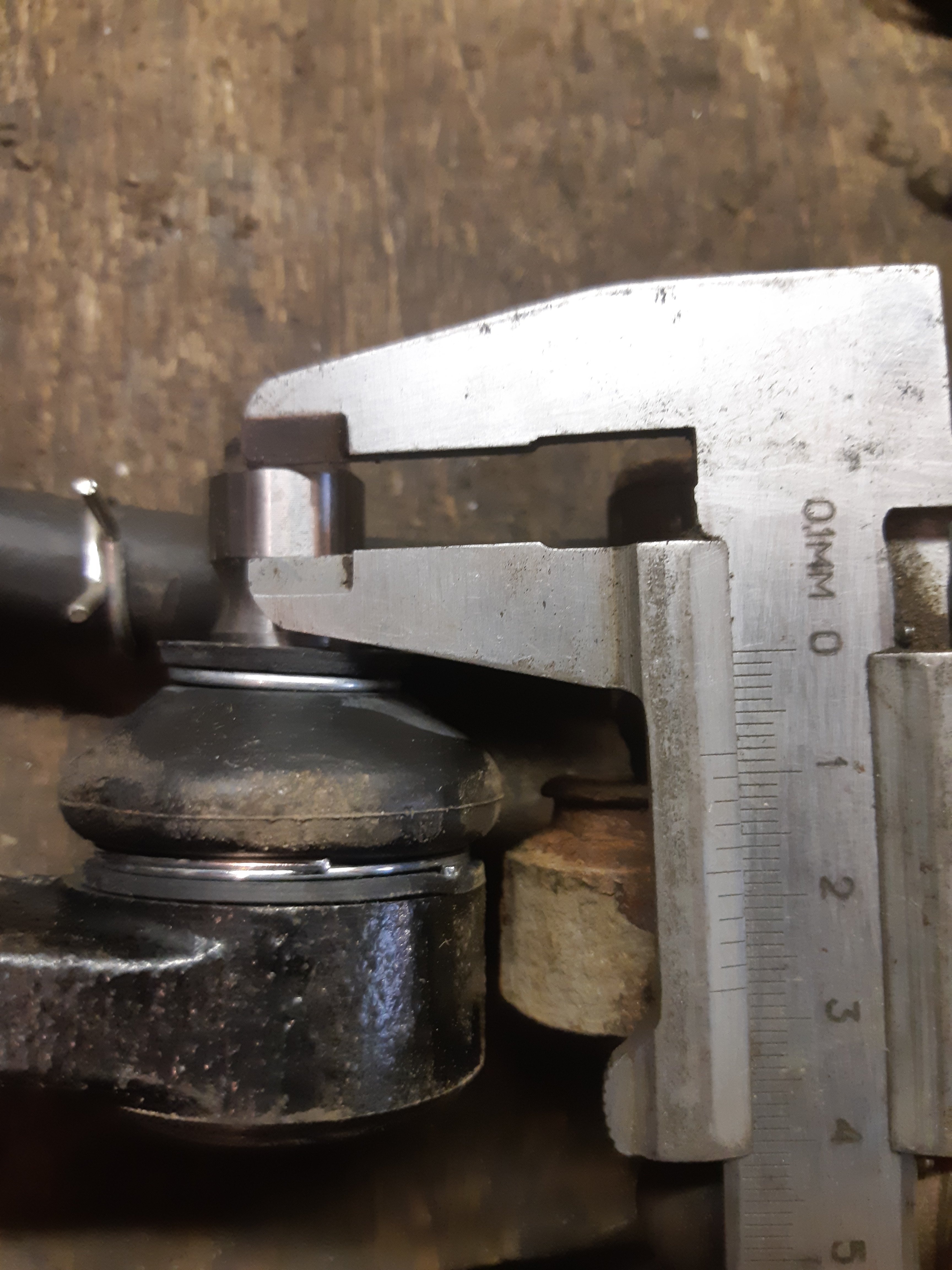

Сравним оригинальный рычаг с новым неоригинальным.
хх
Вот этой рвзницы в 1 мм достаточно для того чтобы кольцевая проточка на пальце не совпала с болтом.
Ну а последствия понятны. Силой впендюренный болт получается со слизанной резьбой, в кулаке резьба испорчена.
Вот так появляется длинный болт с гайкой, где её быть не должно.
Но и так не получается правильно зажать палец. В итоге со временем получаем разбитое отверстие под палец. Кулак под замену.
Просто производитель неоригинала не придал значения этому размеру. "Больше - не меньше". Ведь он не знал что в кулаке есть эта ограничительная фаска.
