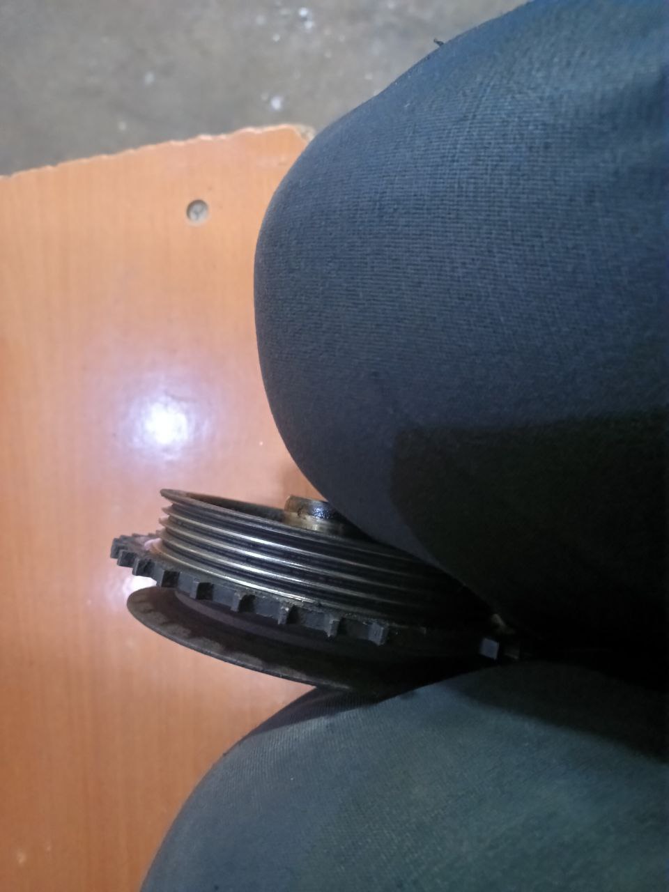

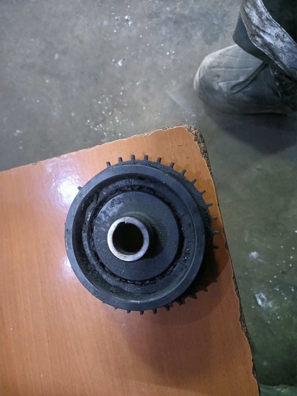

Привет, столкнулся с необходимостью замены шкива коленвала на Suzuki Wagon R Solio, двигатель K10A.
Снятый выглядит вот так.
В продаже по этому двигателю и артикулу запчасти только шкивы, вообще без зубьев. Только одно объявление нашёл с зубьями, но он без демпфера.
Подойдёт ли он вообще? Если нет, то что вообще делать в такой ситуации?

Шпоночный паз разбило..? Ставить этот, пусть- без демпфера. Подойдёт. Не Вы первый, не Вы последний. Многие боятся болт шкива до усрачки тянуть, вот и результат. Лень вынуть стартер и привинтить стопор маховика? Для самых ленивых есть стопор через отверстие снизу -специальным образом заточенная танковая отвертка... ;)
