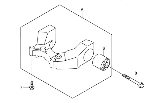

Добрый день.
Помогите советом. Суть проблемы: заменил сайлентблок подьема переднего редуктора, который в опоре дифа - это номер 6 на картинке. Старый был практически полностью порван. Ничто не предвещало проблемы, но сразу после замены кардан начало подзакусывать и бить. Туда-сюда его пошатал, чуть прошло, но вибрация осталась. Со скоростью усиливалась. Решил, что кардан сдался и купил новый. Характер вибраций чуть изменился, на низкой скорости стал зудящим и значительно меньше, но после 65-70 начинается довольно сильно биение, на 120 конкретный расколбас. Сайлент уже поменял на другой - толку ноль. Что делать не знаю.

Болт через сайлент закручивали на вывешенном авто или на полу?

Блин. Вот это я лажанул, проверю

Проверить, пошатать, подтянуть сам крепеж редуктора? Ответную часть (с другой стороны кардана) аналогично посмотреть.

Видимо не всё так просто. Похоже дело не в сайленте, либо редуктор за кардан дёрнул вал в раздатке, либо еще что-то произошло, но судя по всему проблема где-то в раздатке-акпп. Я заменил сальник хвостовика заднего кардана в раздатке и этот сайлент, когда снимал кронштейн, то редуктор клюнул носом вперёд и повис на кардане. И либо выдернул что-то у себя в шрузе, либо в раздатке. Потому что его начало будто подкусывать, когда я поехал. Подёргали кардан по оси туда-сюда, подкусывания и шум пропали, но осталось бум-бум-бум на скорости 60-90. Выдавили сайлент в максимум наружу, поставили родной кардан. Стук бум-бум на скорости 60-70 еле заметен, но на 110+ всё равно вибрация по всему кузову. Видимо положение было слишком для шруза крайним, закидало всё смазкой. Снимали с другом карданы, крутили на подьемнике, ездили. Без переднего кардана кажется нормально, будто всё проходит, но по факту есть какое-то биение, но оно как-то скрыто, не такое чёткое - сложно обьяснить, просто иногда чувствуется какой-то расколбас, будто балансировка нарушена и дёргает. В общем без передка симптомы уходят процентов на 90-95. Сказать, что я замучился за два дня - ничего не сказать. Дальше, видимо, снимать и потрошить раздатку. Поменял сайлент на все бабки.
Есть, кстати, какая-то схема установки этого сайлента? Или они все одинаково стоят с завода? И если одинаково, то может быть кто-то знает вылет? Мы его туда-сюда пробовали в разных позициях, но в итоге во всех позициях он нас.

Пришёл к выводу, что замена сайлента на целый изменила положение редуктора и какой-то из внутренних триподов вышел из "комфортного" положения. Заказал оба, жду.

Обычно при таких симптомах это 99% вариант, но я попал в 1% других проблем. Кардан поменял, полуоси поменял (отдельно шруса на рестайл не найти) - ноль. Попробую поменять подшипник правого вала дифференциала. Друг подначивает разбирать коробку раздаточную. Купил уже все подшипники, но так не хочется - караул!

Вот это я поменял сайлент на все бабки! Не перестаю удивляться, как так бывает.

Опоры двигатели поменял. Не они.

Перебрал раздатку, заменил подозрительные подшипники. Не прошло. Под подозрением вал переднего привода, в посадочных были натёртости от внешних обойм. Когда снимал, то пошатал вал АКПП и обнаружил приличный люфт. Пока не знаю так должно быть или нет.

Сгонял посмотрел коробки на разборке, все шатаются. Выглядит как норма. Пришли подшипники переднего редуктора, будут перебирать. Дурка. Чую трэйдин всё ближе.
