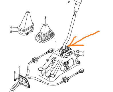

Доброго времени суток. Такое дело: У меня шар рычага МКПП прилично так люфтит в посадочном месте (Ignis 2007 M15A 4x4). Это как, норма, или результат износа? Шар болтается чуть ли не на пару миллиметров. Верхняя белая втулка вроде внешне нормальная, не треснутая, не поломанная, но тоже слегка "ёрзает" вместе с шаром при переключении передач.
Посмотрел в каталогах - никаких ремкомплектов не нашёл, только селектор в сборе (28101-86G00).
Может кто-то как-то ремонтировал этот узел, может от других моделей какие-то детали шарнира подходят?

Не тот шар, который с тросом соединяется, а тот, что на самом рычаге, большой шар. Я наверно не так выразился: рычаг ПЕРЕКЛЮЧЕНИЯ передач, селектора, тот, что в салоне....

Я вот этот шар имел ввиду. Он там сверху пластиковой втулкой прижимается, а снизу просто сферическая поверхность в основании самого кронштейна. Сверху втулка притягивается пластиковой пластиной и тремя винтами и всё. Никак не отрегулируешь. Может есть номер этой втулки отдельно? Или есть опыт, что туда заколхозить/подложить можно?

Была такая же проблема, шар рычага болтался в пластике во все стороны. Делаем следующее : откручиваем верхний набалдажник( за который рукой берётесь), может показаться что он не съёмный, но это не так, резьба обычная, крутим против часовой. Сдёргиваем псевдокожанный чехол, там небольшие защёлки на пластиковом ободке. Откручиваем 3 больших самореза, отвёртка крест. Всё вытаскиваем через верх рычага. Нам нужны белая пластиковая полусфера и резиновая полусфера которая над ней. На ровную поверхность кладём лист наждачной бумаги 240 и трём об неё пластиковую полусферу кругами(нижней плоскостью). Тереть пока она не сотрётся на величину немного меньшую величины люфта. Трём, периодически накидывая пластмаску на рычаг и проверяя, чтобы лишнего не сточить. Далее с резиновой полусферы ножом срезаем снизу кромку столько же, сколько сточили с пластиковой полусферы. Далее всё промываем протираем смазываем густой смазкой и накидываем пластиковую и резиновую полусферы на рычаг. Вырезаем из какого нибудь пластика шайбы, размером чтобы они легли на бортик резиновой полусферы и влезли в чёрную крышку, которая это всё накрывает сверху. Толщина шайб должна быть равна толщине сточенного с пластиковой полусферы пластика. У себя таким простым и бесплатным способом полностью избавился от люфта рычага. Фоток не делал, поэтому расписал так подробно. В качестве одной из шайб использовал согнутую в кружок жилу в изоляции, от кабеля ввг 3*2,5.

Вот это дельно! подкладку то вставить я и сам догадался. Но это только устранило люфт втулки (полусферы), но не устранило люфт самого шара! Так как втулка получилось сильнее зажата, но её нужно именно утопить вниз, чтобы прижать шар, а этого как раз можно достигнуть её стачиванием! До этого я что-то не додумался! Пока так собрал, но как следующий раз туда полезу - попробую сточить. А ещё я думал донорский механизм купить с разборки за недорого, но побоялся кота в мешке брать через интернет без проверки.Но на тот случай, если вдруг родную втулку испорчу - тоже годный вариант будет.
