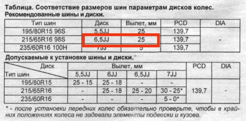

Отличие только в вылете 5мм. Цифра 30 в маркировке есть, а 25 нет, но и букв ет тоже нет. С такими параметрами как Вы указали тормозной диск 310 и суппорт от европейки влезет? Или менять колёсный диск?
Подчеркиваю, что именно родные/штатные встают с этими параметрами. Другие могут цеплять суппорт из-за другой формы обода.
