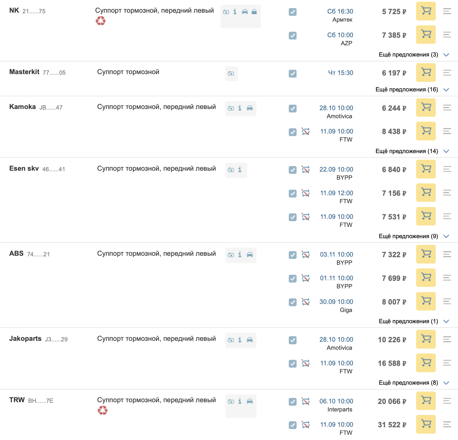

Когда ставили ремкомплект, сказали кататься максимум месяц, в суппорте переднем левом, подразбито где ходит поршень. нужно суппорт менять!
В наличии ничего не было. Вопрос выбора.
БУ смысла не вижу брать, такой же попадет легко
Из дубликатов посоветовали MasterKit, а больше мастера говорят норм альтернатив нет.
Почитал кто такие MasterKit - никто, переупаковки неизвестные как бы Италия (но по адресу завода Диллерр форда))).
Отзывов оч мало и все подозрительно положительные. В духе не конский ценник за оригинал и норм, за это и берут. Пыльники рвутся только. НУ с ремкомплекта поставлен взять..
Хотя в сервисе сказали ставят какое то время уже на коммерческий транспорт МастерКИт и нет проблем
Что стоит выбрать?
(МастреКит 77AK2305 на озоне пришел уже в отделение не оплаченный, за 4300, вот хз)
55102-61M00-999
