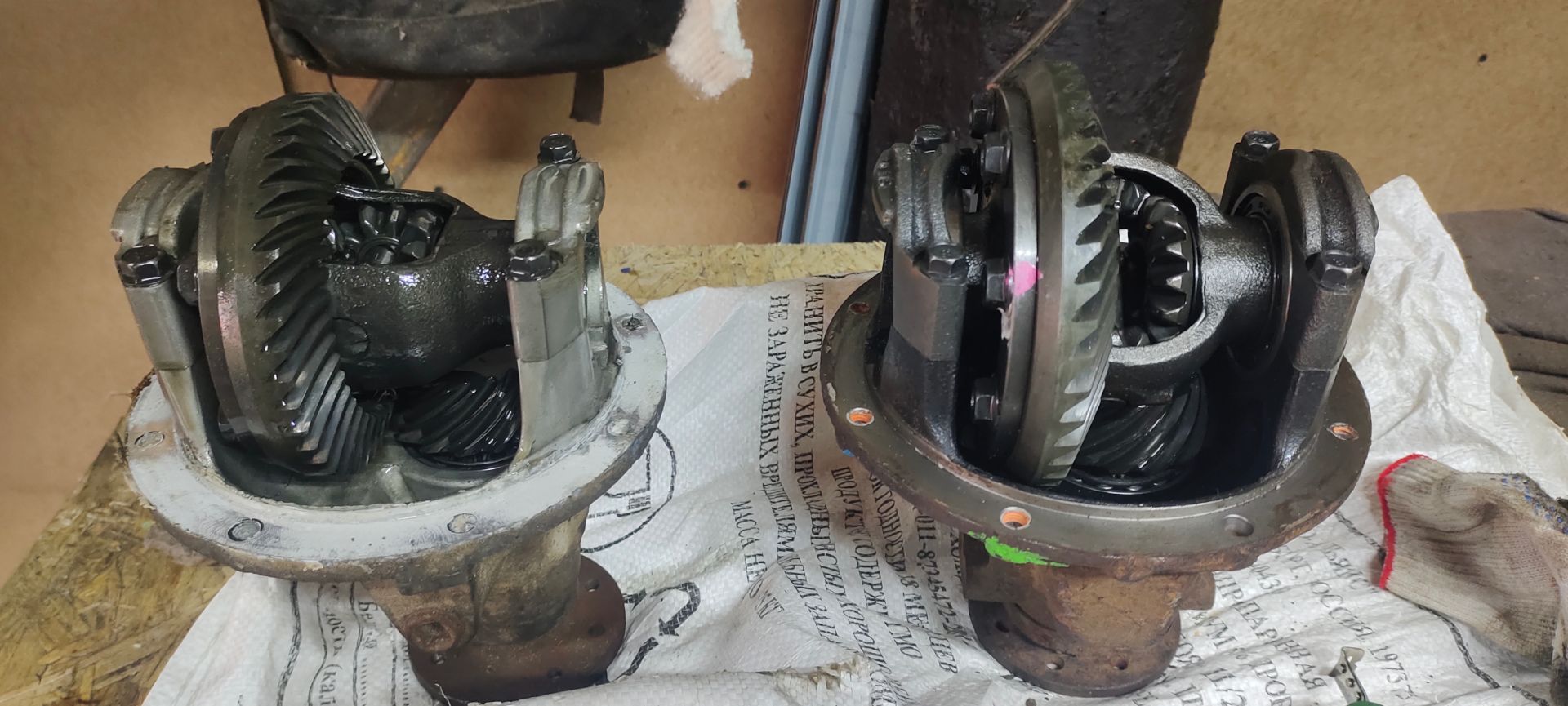

Зашумел задний мост.Решил не заморачиватся а сразу махнуть редуктор.Купил а он не тот.Оказалось у меня алюминевый и меньше.А везде чугун и больше размером.А на Игнис 1 везде продают чугунный.И пишут что это он.И Дром и Авито.Поискал оказалось что такие редукторы идут на Вагон Р.Но по Автодоку у меня бьет именно алюминий с другими размерами ни как у чугуна.Короче ничего не понимаю.Это видимо везде Игнис 2 поддтягивает.

Как правило редуктор задний у нас не изнашивается, ведь он редко бывает нагружен. В основном он всегда просто паразитирует. В большинстве случаев шумят подшипники полуосей. Если уж редуктор, то при износе он обычно не шумит, а воет. Хвостовик болтается, масло через сальник хвостовика течет.
В таком случае просто заменить подшипники. Только обязательно перед разборкой пометить настройки. Тогда не придется настраивать пятно контакта.

Да не хотел заморачиватся.Перекинуть и все.Подшипник шумящий нашел.Правый чугунный выставил на продажу.
