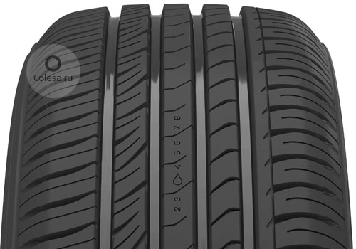

Из Конти мне больше по душе http://www.s-shina.ru/tyre/continental/premium-contact/item/16072/, по воде лучше ходит.
Из Гуда неплохая http://www.s-shina.ru/tyre/goodyear/hydragrip/
Так, при испытаниях шин HydraGrip на скорости 125 км/ч площадь поверхности контакта с дорожным полотном составила около 60% от площади контакта в состоянии покоя. Для сравнения: у многих летних шин она сокращается до 15–45% – хорошей управляемости уже не жди.

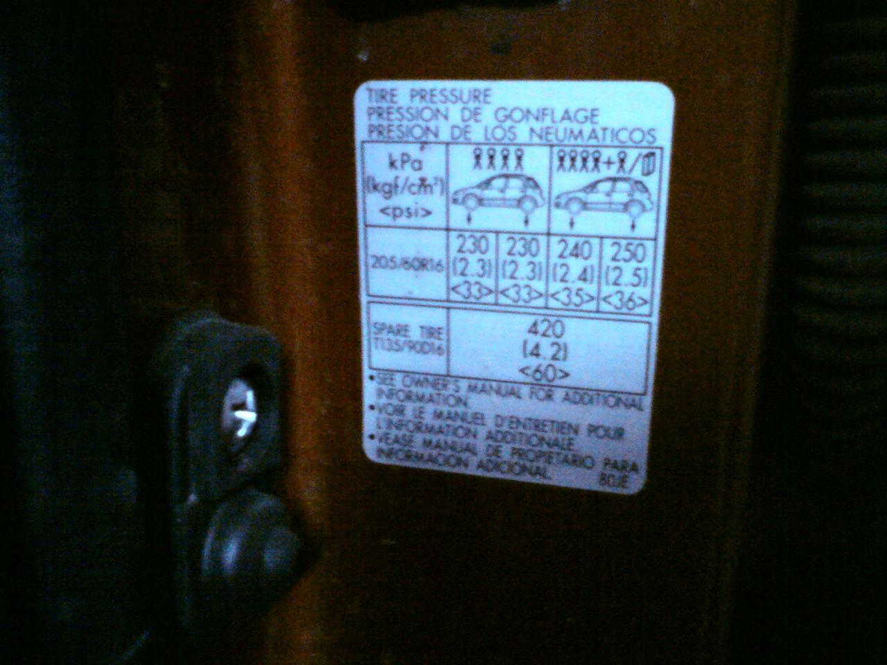

Здрасьте всем от новичка!)) Воспользовалась поиском, но так и не нашла нужной инфы: какое давление должно быть в шинах? Неужели как в инструкции??? Показалось, что 2,8 спереди и 2,6 сзади многовато... Просветите чайницу, пожалуйста! :)
Феникс
21 Март 2010
Сексик темно-синий перрламутр, япончик, хэтч, 2011 г.
Ответ: Летняя резина, посоветуйте
Кто может сказать лучше чем инструкция?
В проёме водительской двери табличка. СМ. туда.
Оттуда и написала сведения. Но в теме ни одного сообщения, что кто-то на таком давлении ездит.
6 Ноябрь 2007
314
87
Москва Внуково
Из таблицы следует, что при загрузке 4 человека, на резине 205-60-16, давление должно быть:
230 kPa оно же
2.3 kgf\ cm2 оно же
33 PSI Смотря чем мерить, в чём отградуирована шкала.
Феникс
21 Март 2010
Игорь Котельников, у меня совсем другая таблица, я уже писала об этом. Комфорт - это 2,8 и 2,6 при загрузке четверых.
