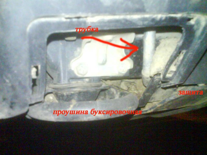

если посмотреть под бампер то рядом с буксировочной проушиной проходит трубка радиатора. фото добавлю попозже, но все могут ее увидеть если откроют пластмаску закрывающую проушину. и она ничем не защищена вообще. перебить ее легче легкого.

Вот и фото трубка радиатора в самом неудачном месте защищена только тонким пластиком
brok если у тебя асфальт отрывается то кобра на тонких креплениях тебя не спасет. видел один джимник с обвесом-кенгурятником съехал с асфальта и через полчаса кенгурин был под ним с одной стороны. Потом отрывали с другой чтобы ехать можно было.
самое приличное по фото вроде у skopansw надо изучить что за фирма и какая конструкция. может в сим съезжу посмотрю

Но там снизу вижу защиту и, если не ошибаюсь, она выпирает вперед сильнее, чем распологается эта трубка. Т.е. при наезда на препятствие типа бордюр, наткнемся защитой или этой проушиной. Чтобы повредить трубку необходимо что-то словить между защитой и бампером, а это уже постараться надо.
Интересно, а что крепче - этот фартук или сам пластиковый бампер и сколько важных деталей скрывается за хрупким пластиком?.. ;) А сколько трубочек и незащищенных коробочек с подходящими к ним проводами и шлангами я видел под днищем!.. Нее, от всего не уберечься.

Здесь brok описал как это происходит цепляешь что-нибудь проушиной и как по направляющим попадаешь в трубку. При езде вне дорог здесь сплошной комок глины со всем что попадается по "дороге"

подниму тему- перетерлась вот эта самая трубка о мет. защиту картера...что-то тихо сочится..На антифриз не похоже, на масло вроде тоже...так все-таки- что это за трубка- радиатора, кондиционера, ГУРа или что-то еще?? может кто номерок ее знает??
Саныч
25 Декабрь 2009
NSGV. 2,0 5D 2007г, J20A, МКПП
Ответ: Радиатор
отвечу сам себе- это трубка ГУРа, 49220-65J52
