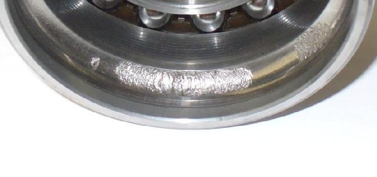

У меня такая же байда началась после 25.000 км, доездил до 54.000 км, когда уже невмоготу стало. Сервиса в нашем городе нет, поэтому снял задний привод полностью. Вместо ШРУСов пришлось выточить вставки для ступиц задних колес. Тогда и выяснилось, что гудит именно подшипник заднего левого колеса.
Теперь загудел правый передний... Заказал в АвтоПитере оригинальный...
Беда с подшипниками ИМХО.Чешу репу.

Дык для того и снимал мост, что звук был такой непонятный - по центру отдавало, сначала тоже уже хотел заказывать главную пару и вискомуфту, хорошо что не успел заказать... Только когда все снял, вроде гудеть нечему кроме подшипника - и точно он зараза, а ведь не люфтил, вращение свободное...:(
АВС светился индикатор неисправности, а так ездил аккуратно, тормоза работали так же. Можно было отфрезеровать пазы на вставках, тогда АВС работало бы, но не понадобилось.Ууууф блин
В общем, сначала меняй подшипники (их все равно надо менять на 100.000 км пробега), не забудь сальники - они повреждаются почти на 100%.:thumbsdown:

Получил передний подшипник оригинальный, Койо, заменил. Идеально подходит съемник от Москвича 2141 - подшипники отличаются только внутренним диаметром, если бы подошел, без колебаний поставил бы российский.Мляяяяя!

А куда деваться... Сейчас вроде как сервис появился, но уж лучше сам - аккуратненько... Заменил и задний и передний (привод полный). Задний менять намного легче, даже поворотный кулак не снимал, подшипник просто выдавил приспособлением...
