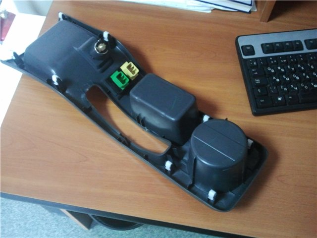

Посмотрел на проволочку, почесал репу и придумал, зачем она нужна :) 29й предохранитель срабатывает при моментальной нагрузке более 15А, а проволочка перегорает при длительной нагрузке - олово нагревается и плавится, соответственно - сделано, наверное, чтобы в случае сильного нагревания проводов не произошло возгорание. У меня так случилось при длительной работе автокипятильника. У него нагрузка в районе, наверное, 15А, и на второй чашке розеточка перестала работать :)
К сожалению, оловянную проволочку восстановить не смог . Сделал проще - отвинтил гаечку, выдрал медные контакты и убрал между ними изолирующую прокладку. Наверное, это плохо, но большую и длительную нагрузку я туда давать все-равно не буду.

Всем спасибо, действительно крышка, оказывается, ничем не крепится кроме клипс, снимается без особых усилий, отцепляются три разъема (розетка и два обогрева сидейний) и можно нести домой, и действительно проволочка.
Фотки:
На будущее хочу заехать к тем кто установкой всяких электроприборов занимается, хочу провести до розетки усиленный провод и установить автомат с кнопокой. Что-бы пользоваться инверторами 220в нормальными.

Мужики, вчера хотел подкачать колеса, а розетка не работает. При заведенной машине попробовал померить тестером напряжение в розетке - пусто, напряжения нет. Снял верхнюю крышку, отсоединил провод от розетки и позвонил провода напрямую - нет напряжения. Посмотрел 29 предохранитель, вроде цел, на всякие случай поставил другой - всё равно не работает. Где ещё посмотреть? Или дорога к электрику?

Наконец-то разобрался со своей розеткой. Объездил много станций, никто толком не брался, то машина не знакомая, то схемы нет, прозвонят все предохранители и руками разводят и ещё денег за диагностику берут. Под конец заехал к пареньку - он даже не на станции работает, а так "свободный художник". Он за 10 минут нашел поломку, и мне всё сделал. Оказывается у нас за блоком предохранителей, который в салоне, есть колодка на 3 релюхе. Одна из релюх как раз отвечает за розетку, она у меня была неисправная.
На фотографии видны эти 3 реле, за розетку отвечает правая нижняя реле.
