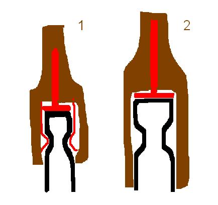

З,Ы, Ктонибудь менял свечи сам? Не обратили внимание на контакты проводов? У нас 2 свечи весят прост на проводах 2 свечки сверху прикрыты блоками которые надо снять. Ну так вот...те 2 что с блоками уж очень подозрительно крепяться, не заметили? Вообщем я ща рисунок накатаю в пейте и обьясню че мне не понравилось :))
Kortman
18 Май 2010
Suzuki Grand Vitara 3d 1.6
Ответ: Свечи - какие?
Ну так вот.
1 вариант там где есть ПРИЖЫМЧИКИ как это те что просто на проводах втыкаються. Прижими шелкают при одевании на свечу...и контакт свечи и провода 100%
2 вариант там нету прижымов там просто тупо контакт ничем не прижимаемый. Это там где блоки сверху. Типа тут идея в том что блоки прикручиваються и прижимают провод в глубене милиметров 100 к свиче. Горантировать контакт 100% при таком соединение я бы не смог.
Ну так вот...когда снимал свечи заметил что те что вариант 1 резинки чистые свечи тоже. То что без прижымов вариант 2 во первых резинка жолтовато коричневая...во вторых на одной свиче сверху был нагарчик, на голове. Это говарит об одном...там скорей всего бывают гуляющие контакты...Вот это мне ужаснои не понравилось.
И кстати там где блоки сверху, нет возможности например посадить провод ниже или плотнее...потомучто блок кторый сверху уже содиться на свое место, а где горантия что внизу у свечи плотный контакт???
