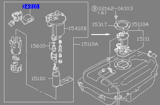

подскажите плиз...в бензобаке насос и фильтр находятся в специальном отсеке? и как до него добраться? и легко ли снимаеся бензобак? заранее огромное спасибо))

Погружной бензонасос целиком находится в бензобаке. Никакого отсека насколько мне известно нет.

Ответ: Топливный фильтр.
Сначала сбрасываем давление в баке-открываем крышку бака,вынимаем реле топл.насоса(блок реле в моторном отсеке).Запускаем,двигатель глохнет.Подставляем под бак подьемник(чтобы не упал на землю).Отсоединяем две трубки идущие от бака и трубу от заправочной горловины.Откручиваем 4 болта крепления бака.Аккуратно (там же топливо!)опускаем.А дальше сообразите,насос сверху бака.Снимаете ,разбираете и меняете,заодно бак промойте тоопливом.

Игнис 4вд. 05 год. Топливный фильтр в одном корпусе с насосом. За новый ценник КОНЬ. Однако понятно что насос заменяем от Ваз 2110. Оригинальных фильтров тонкой очистки нет, только дубликаты китайские. Так вот вопрос, оригинальнный корпус фильтра не разборный? И может кто устанавливал дубликаты, как они? А регулятор давления там в корпусе есть или обратка из под капота тянется?
