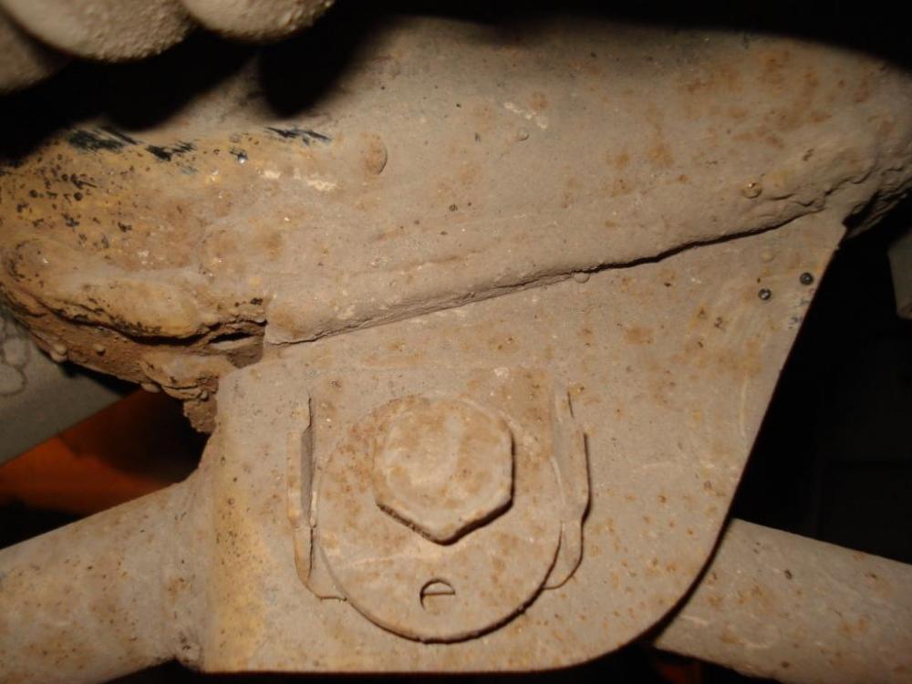

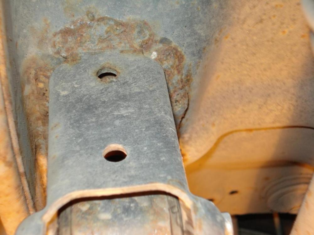

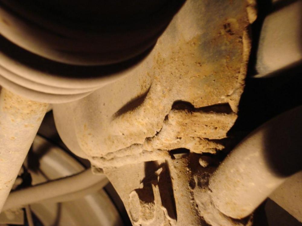

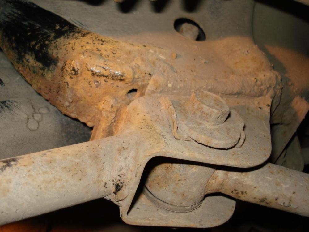

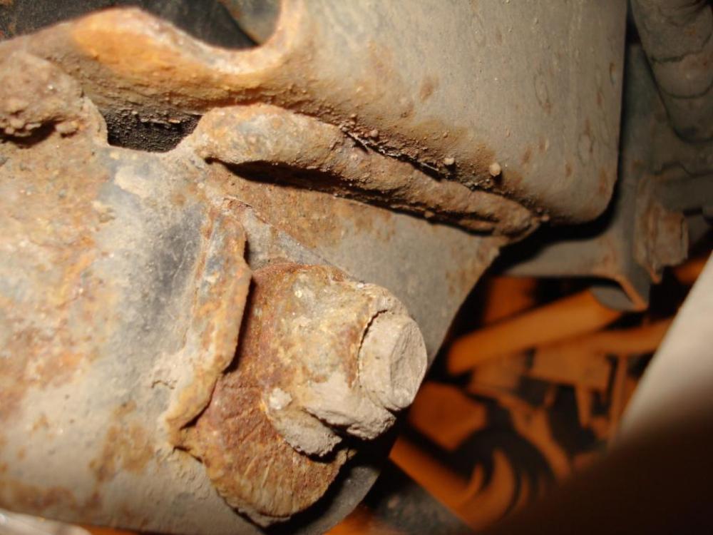

С разрешения (Касика) выложу пяток фоток.
Фото нижнего подрамника задней подвески. Смущает вид сварных швов крепления поперечных тяг (там где регулируется схождение задних колес).:(
И хотел спросить я один такой или завод так делает сварку.
Мастер на сход развале заострил внимание вот что то и Чешу репу.
Стенд показал все в норме.
Будь спок! Все нормально у тебя. У всех так.
Мне тоже не раз на сервисах говорили, что у меня балка ремонтировалась; клиенты смущались, покупая балки, но когда видели несколько штук и смотрели на балку моей машины, то успокаивались... Видать, сварку балок японцы доверили китайцам или... русским:D
Естессно, странно такое качество, но на всех разобранных мной машинах (даже американках) сварка такая страшная.

Спасибо огромное Володя.
Успокоил душу (а то пенсионер, только на дачу (о первом владельце)).
Теперь задумался об антикоре чтобы все это безобразие скрыть.
А оно надо??? Антикор-то ляжет уже на ржавчину, ты ж не станешь пескоструить перед обработкой. Да и что бакле станется? На твой век хватит, а нет - дык моим клиентом будешь:D Думаю, не стоит тратиться на антикор, не много чего он даст, да и вряд ли без него быстро умрет балка... У меня их покупают только после ДТП. Внешне балки 2001 и 2007 годов мало чем отличаются по состоянию... Так что думай;)

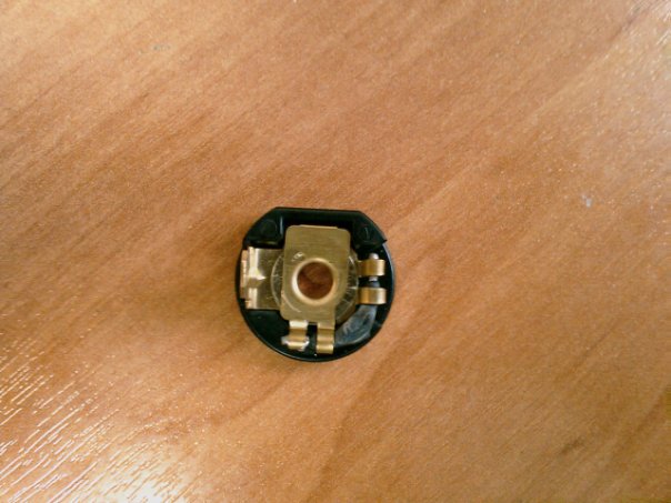

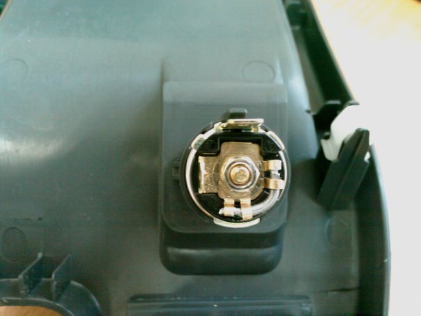

Спасибо KASiK за информационную помощь по технологии разбора данного узла.
Плавкая вставка дополнительной "розетки" 12V/120W оказалась сгоревшая, соответственно поэтому "розетка" не работала.
Восстановил ее из олова и все заработало!
