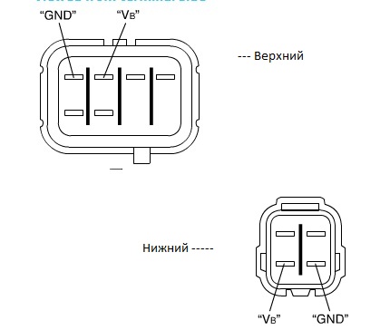

3. По поводу лямды пусть конкретно скажет какие умерли, их замеряют на сопротивление верхняя лямда 2 – 3 Ω при 20 °C (68 °F)
Нижняя 5.0 – 6.4 Ω при 20 °C (68 °F)
Замер на обоих между “VB” и “GND”
