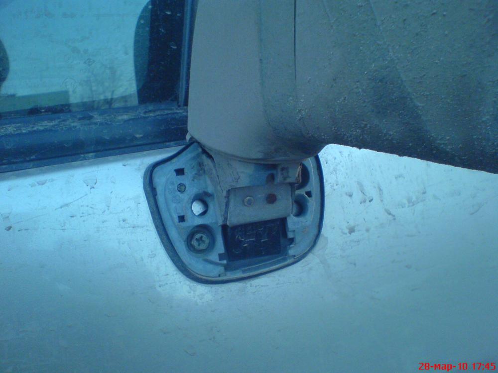

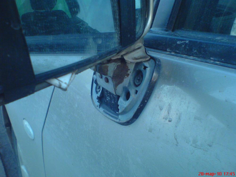

Добрый день. От удара по лопуху зеркала вылетело само зеркало и треснул пластик ножки, сам лопух и механизм остался цел, заказал зеркало и пластик на ножку. Подскажите, как правильно сделать ремонт?

Ну, стеклышко вставить не трудно - посмотрите на него с внутренней стороны и поймете, как оно вставляется и фиксируется. Пластиковую крышку ножки одеть еще проще - просто надеваете до защелкивания и все. А вот проблема у вас в другом - сломана сама ножка-кронштейн зеркала. Ее купить отдельно не получится, т.к. она отдельно не продается. Разве что на разборке найти удастся, что тоже ОЧЕНЬ мало вероятно. Так что боюсь, что придется менять зеркало в сборе, поскольку склеить эту ножку из сплава (силумин, то ли что-то аналогичное) мне кажется абсолютно не реально, увы.

Володь спасибо за совет. А по поводу кронштейна: в общем был он у меня уже треснут, планировал у вас прикупить, и недавно писал тоже но у вас не было. В итоге я еще осенью взял холодную сварку, размял хорошенько и замазал трещины. ЗАКЛЕИЛО НАМЕРТВО!!! В чем убедился после второго удара когда силумин треснул РЯДОМ (в новом участке) с местом заклейки!!! (на фото пятно рядом с новой трещинкой это и есть старая трещина) Получается что эта самая копеешная холодная сварка держит очень даже хорошо.....Сам не ожидал...
Сейчас тоже заклею да пластиком прикрою......

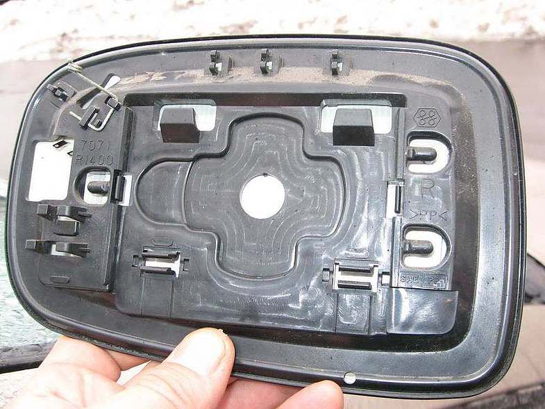

Дык зеркало вместе с этой пластиковой оправой и надо было снимать! Это и есть зеркальный элемент: стеклышко с пластиковой оправой. Конечно, если так просто пытаться его отделить от оправы, оно коцнется.
Вот что должно было получиться (сняться вместе со стеклышком):

А как собственно купить правый или левый зеркальный элемент в Москве? ни разу никаких частей не покупал на авто, поэтому вопрос такой возник.[DOUBLEPOST=1416864872,1415529316][/DOUBLEPOST]оказалось всё просто, сначала на экзисте нашёл ссылку на оригинальный каталоог сузуки, там нашёл парт номер, правое стекло зеркала 8473054G00. цена вопроса 750р. такое как на фотке выше оно.

Скажите пожалуйста, как снять эту палсматску что на картинке ниже... как отделить её от самого зеркала ?
Ответ: Зеркальный элемент - ремонт.
