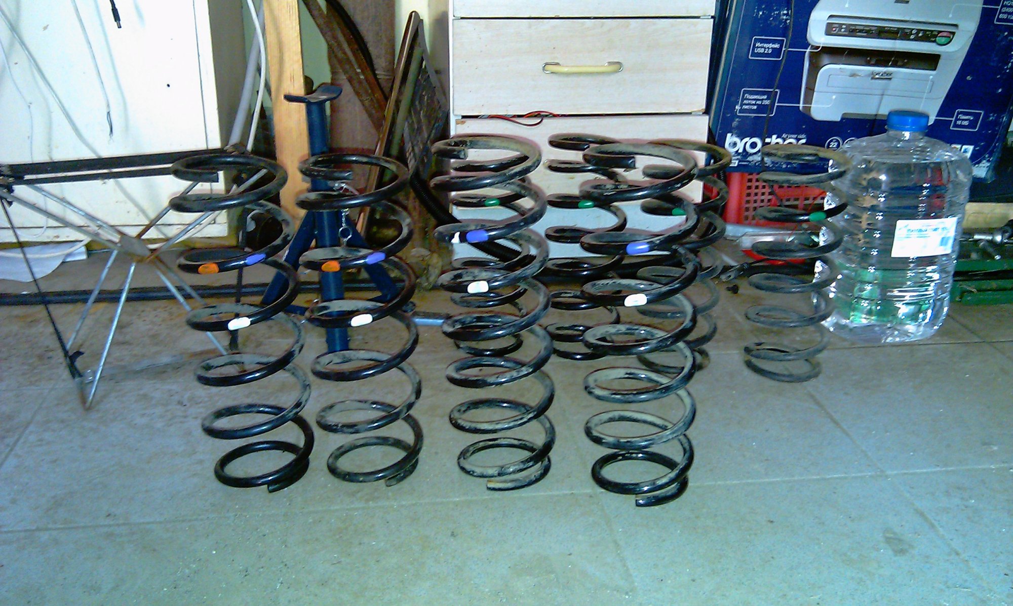

Господа, купил у наших форумчан пружины б\у, вот фото, на одних маркировка белая-сиреневая, и они выше на 2 см относительно тех на которых маркировка белая-сиреневая-оранжевая. На всех задних зеленая, и они все одной высоты. Родные белые-сиреневые. Что означает маркировка цветом?

видимо чтобы в магазине или разборе на складе не перепутать с другими пружинами :)

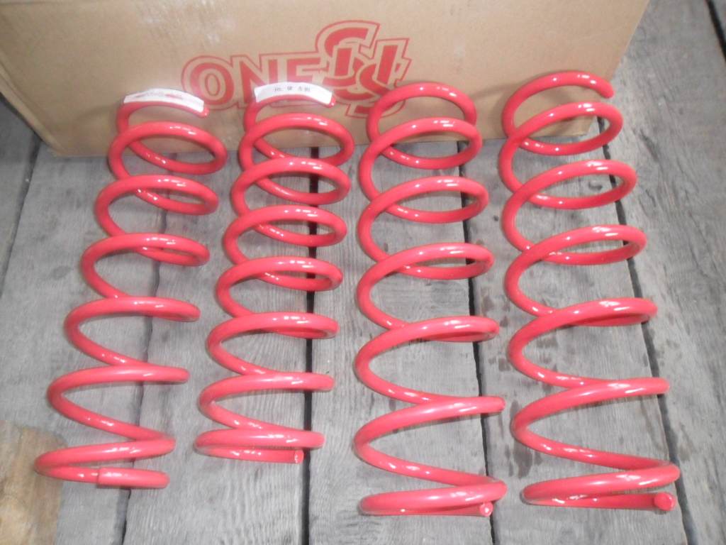

Я на свой вот такие поставил TOYOSHIMA "ONE SUS" +50мм JIMNY JB23W передние и задние TOYOSHIMA покупал здесь http://2motor.ru/index.php?cPath=91_97_101
Как ощущения? Опиши.
Померь, на сколько просели (расстояние от центра хаба (ступицы) до верхнего края арки)?
И какие аморты с ними сгруппировал?
Sers76
1 Март 2011
Алдан
SUZUKI Джимни Вайд, 1998г.в, правый руль, 1,3
Ощущения такие. Раньше на старых пружинах пробивало на на кочках отбойниками до моста. теперь вообще такого нет. На старых пружинах пастояние от штатного колеса было - 2 пасльца, а теперь кулак проходит свободно. мшина стала пожоще кочки проходить. С пердними амортизаторами всё нормально. а вот с задними , их на разжатие стало пробивать. Выхода 2, либо купить новые коябо от нивы (у нас цена 2000 руб за штуку) либо как я делал дешевле вариант, наварил на нижнее ухо такое же ухо (сайлентблок в кольце) подходит от ноаха, с тех балгаркой срезал а на эти наворил. у все стало чудесно!
