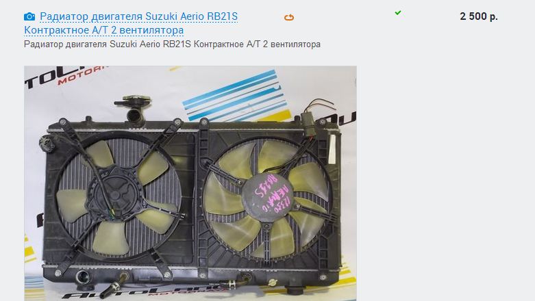

В Новосибирске есть возможность взять контрактный радиатор из Японии. 2 вентилятора и оба радиатора за 2500, состояние нового.
