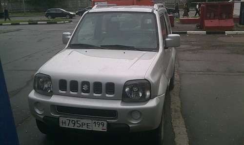

Ремонт
Было:
Стало:
Ремонт занял 3 недели, из которых одна неделя ушла на поиск запчастей и еще одну неделю машина просто стояла, потому что мастер был занят другой.
Стомость ремонта: 55тр работа и расходные материалы.
Запчасти (приблизительно):
Капот - 7500
Рычаг - 4000
Крыло - 2500
Фара - 5000
Бампер - 9000
Пользуясь случаем поменял бампер на доресталинговый, а так можно было бы сэкономить 3000р.
Съездил вчера на "сход-развал" - взаимное расположение мостов в норме. Схождение отрегулировалось в норму вообще без проблем, кривых рулевых тяг мастер не заметил. Кондиционер работает, единственно полный привод еще проверить не успел...
