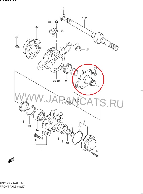

Ответ: Разрегулировался развал. А ведь он нерегулируемый...
После перебора ступицы, пришли к выводу что погнут чулок.
Чулок реально выровнить? а то замена очень кусается по деьгам.

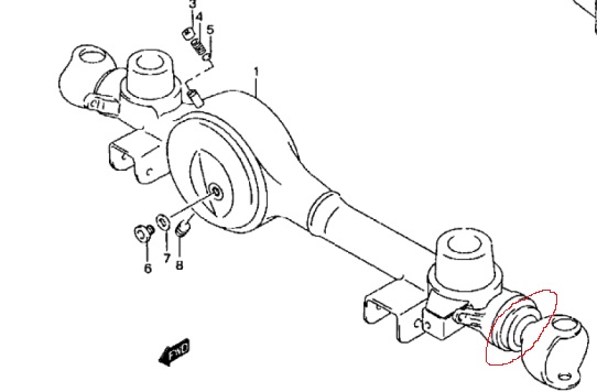

реально ....ищите автопредприятие где есть оборудывание по выравниванию рам , балок....
