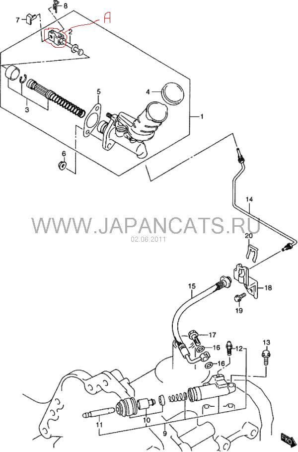

Порывшись отыскал интересные картинки.
Предполагаю, что можно опустить педаль таким образом. На рис. 1, шток 2 крепится к педали сцепления с помощью штока 7 и стопорной шайбы 8, отсюда ПЕРВЫЙ ВОПРОС есть ли резьба между креплением "А" и штоком 2?
На рис. 2, скорее всего изображен ограничитель педали сцепления "Б", отсюда ВТОРОЙ ВОПРОС регулируется ли он? Чешу репу.

Чего гадать, можно обратиться к мануалу.
http://automn.ru/suzuki-liana/suzuki-41458-10.m_id-5724.m_id2-5725.html
Еще не плохо прочитать более полную версию сервис мануала на иностранном языке.
Судя по всему, регулировать там нечего, гидропривод сам компенсирует износ диска. А все отклонения в величине хода педали ведут к замене узлов гидропривода или самого диска.
