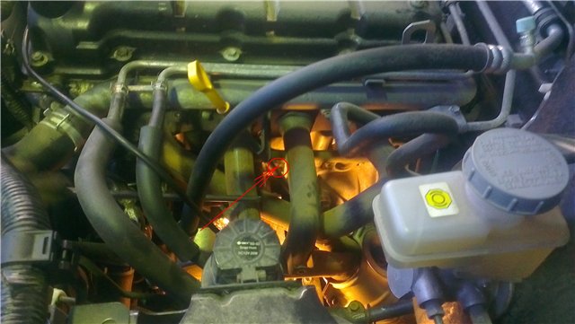

Всем доброго дня, у меня случилась беда с машинкой.... В общем ситуация такая: вчера при дальней поездке (120км) во время остановки заметил странность - работает вентилятор оглаждения двигателя и в последующем при остановках замечал его работу какой то странной.... При этом температура двигателя была в норме.... Я скорее даже обращал внимание не на его частую работу, а на то что он слишком шумно работал.... Сегодня с утра, сожусь в машину (на улице +12), хотел было согрется в машине, а она дует холоднымвоздухом в салон.... Вначале подумал что ее просто глюкнуло, остановился, завелся все тоже самое.... Начал опять движение, смотрю температура двигателя начанает резко подниматься в верх. Я остановился, заглушил, открыл капот - а антифриз в бачке еле видно.. Ну в общем не буду рассказывать все свои действия, суть в том что приехал я официалам, они ее диагностировали пару часиков и сказали залючение - ТРЕЩИТНА БЛОКА ЦИЛИНДРОВ!!!! Что посоветуете делать??? Предварительный ремонт с запчастями - 115000 (в этой цене еще пару роликов под замену, я их как раз планировал поменять). Что делать, как быть??? И откуда такое вообще могло случится с пробегом 82000 (двигатель 2.4, покупался автомобиль в 2009)??? Рыдаю!

Обнадеживает одно - что, трещины никто не видел, мне показали течь в районе где у нас щуп там просматривается блок двигателя.... Мастер уверен на сто процентов что это трещина, где то между вторым и третим цилиндром..... я типа не первый такой...... Но я сейчас немного засомневался...... Никто не знает под коллектором сверху, откуда там может течь??? И вообще слышали что-нибудь подобное??? Если да, то может это можно какнибудь заварить??? (Предварительная цена ремонта увеличилась до 165000((((((((((((((

Развод чистой воды. Как этот мастер диагностировал эту трещину. Я так понял на глаз без вскрытия движка что ли. Если на глаз то трещина с наружи что ли. Если трещина снаружи то за 1 тысячу рублей вам любой аргонщик заварит. Езжайте к нормальному мотористу есстественно что бы он был проверенным и не заинтересованным.

Даже если подтвердится худшее, с таким диагнозом не к официалам точно. Дорого, и часто - плохо. Тоже думаю, что развод. Проверить на трещину можно опрессовкой рубашки охлаждения. Трещины там - не 2-3 мм, их невооружённым глазом не увидишь!

Случай не единичный. Трещина под выпускным коллектором в районе первого или второго цилиндров. Замена шорт-блока.

Вобщем приговор подтвердился, и случай действительно не единичный, пару месяцев назад 2.4 с такой же трещиной, в том же месте....(((( Официалы сказали то же самое, случай не единичный, а довольнотаки обычный..... В общем сейчас в раздумьях что делать: 1 - варить (не факт что все будет ок) 2 - б.у. двигатель (не факт что он нормальный) 3 - починка с заменой блока и патрахов (стоимость одного блока 85000), но есть вероятность что там и коленвал плохеньким стал а это +41000 +прокладки какие то 12000..... В общем я в печали.... Сузука - калл, но альтернативы ей пока не вижу((((((

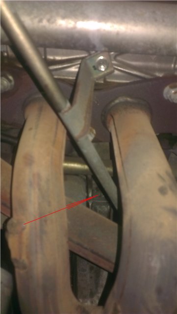

Трещина выглядит вот так
, у машины что была передо мной была такая же трещина, в том же месте, только + еще симметрично ниже.... В общем заварили мне эту трещину обычными электродами (у них температура сплава ниже а эффект для алюминия вроде даже лучше), сверху покрыли каким то серым веществом типа герметика, уплотнили те места где еще могло треснуть (как у предыдущей машины) блок и голову не разбирали, варили на снятом двигателе.... Операция прошла успешно, сказали машина жить будет долго и счастливо.... Езжу 3 дня, пока все гуд)))

Всем привет! Вот решил описать свою проблему, которая, по-видимому уже многих коснулась и ещё, к сожалению может коснуться! :(
Абсолютно в том же месте трещина, только горизонтальная, проходящая через ребро жесткости и уходящая под масляный фильтр проявилась на двигателе J24B через месяц!!! после истечения гарантийного срока при нормальной эксплуатации автомобиля. Начало истории я описывал здесь: http://www.suzuki-club.ru/forum/showthread.php?t=63485 начиная с 19 поста. Долго переписывался-ругался с дилером "Модус-Краснодар":thumbsdown:, ссылаясь на Закон РФ «О защите прав потребителей» ч. 2 ст. 5, ст. 18 и 19, но те прислали ответ, что изначально они верно диагностировали причину утечки ОЖ (прокладка ГБЦ), а поскольку замену прокладки делали в другом СТО, то это они при затяжке ГБЦ перетянули болты, что вызвало трещину в блоке. Но течь была в том же месте!!! Мляяяяя!
Я позвонил в Suzuki motor rus, где сказали, что это первый и небывалый случай, но если я настаиваю, могу доказывать через независимую экспертизу, что это заводской дефект. В Краснодаре официальная контора запросила за экспертизу 60 тыров! Баксы-бакс
Я прикинул, что маловероятно в такой ситуации добиться от оф. представителя замены агрегата. Поехал в очередной раз на СТО, сняли двигатель, попытались заварить, НО! сплав, из которого сделан блок, а точнее, как выразились спецы, "порошковая металлургия", после аргонной сварки при остывании трескается дальше и дальше... В общем, изуродовали мне весь блок Злость!
Кинулся искать, где заказать: за 3 дня перерыл весь и-нет, все блоки, цена которых 55-65 тыр., поставляются из эмиратов, но чаще всего (70-80% случаев) поставщик отказывает в поставке. В популярных интернет-магазинах, типа экзиста, цена от 107 до 130 тыр. и доставка 10 дней. Короче кое-как нашёл за 73180 в Мегазипе, который возит из Японии. Увидел на сайте, что у них акция - бесплатная доставка, срок - 2-3 недели, доставка EMS, обрадовался, заказал с комплектом прокладок, оплатил... а они мне в ответ: вес превышает 30 кг, поэтому не попадаю под акцию и за доставку с вас ещё 12200 руб., а доставка из Японии крупногабарита будет только в начале ноября, в контейнере, потом растаможка и доставка в Краснодар Желдорэкспедицией. И спрашують: ждать будете?Мляяяяя!
В общем, за всё выложил я 90 тыр, жду доставку. О дальнейшем развитии событий отпишусь потом.
