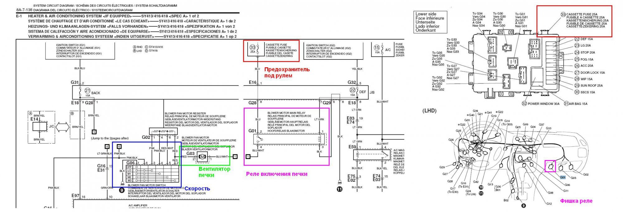

    Сегодня проковырялся весь вечер, если доверять моим весьма сомнительным знаниям в электрике, то не приходит ток на переключатель =( А вот почему он может туда не приходить, ума не приложу. Подскажите, какой пред вообще отвечает за вентилятор печки, может кто сталкивался? И есть ли вообще еще где-то блок предохранителей помимо того, что под капотом, вроде в салоне нет нигде, но может не туда смотрю? =(((

  21. Lex626
    Оффлайн
    Lex626
    22 ноя 2010
    71
    Баллы:
    Да, спасибо, нашёл, но, судя по обозначениям, преда на вентилятор печки там нет, мучаюсь дальше =(
  22. Moshan
    Оффлайн
    Moshan
    6 июн 2011
    155
    Баллы:
    94
    Магнитогорск
    Судя по схеме, предохранитель 25А номер 33 сбоку стоит под рулем, потом при повороте ключа в положение ON, включается реле должен быть где вентилятор, потом плюс поступает на двигатель, потом на блок выбора скорость, потом сигнал поступает на массу и на блок управления машины. Советую проверить предохранитель, проверить на фишки двигателя на контакт 1 напряжение при включенном зажигании, если нет напряжения остается проверить реле (тупо заменить), потом проверить сопротивления двигателя, потом проверить контакты на блоке управления скорости, потом резисторы, потом массу. Что-то должно быть неисправно, по схеме по порядку идти и проверять.

  23. Lex626
    Оффлайн
    Lex626
    22 ноя 2010
    71
    Баллы:
    Спасибо за помощь, правда только сейчас увидел ответ, ещё позавчера решил вопрос, правда с помощью автоэлектрика и за деньги. Причина валялась всё это время у меня под ногами, тот самый пред на 25A, в момент аварии выскочил из гнезда (слетел с трассы, пролетел в воздухе около 5-ти метров и приземлился мордой в землю, затем и задней частью машины, удар был такой что даже задний амортизатор сломало, а спереди подрамник). Меня ещё сбило с толку то, что в блоке предов его нет вот я и подумал что его в салоне нет вообще. Разобрал, блин всю торпеду, чтобы открыть доступ ко всей проводке и пригнал машину к электрику, чтобы хоть сбор/разбор не платить =) Ну в общем, главное это хеппи энд и в машине тепло =)))
