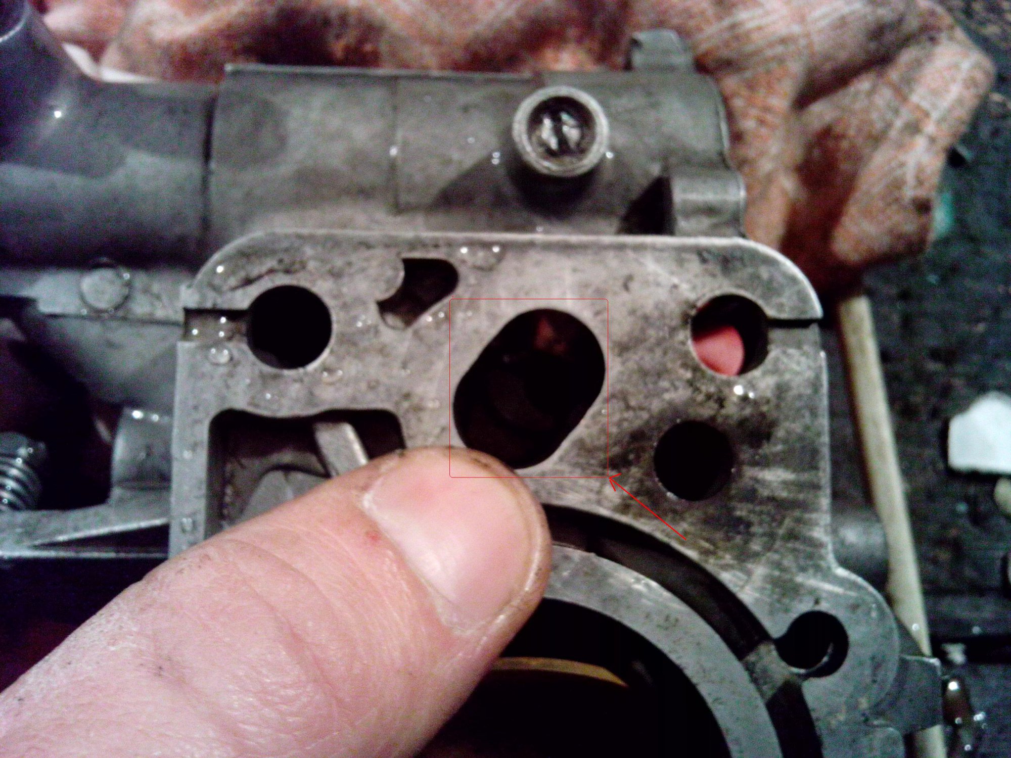

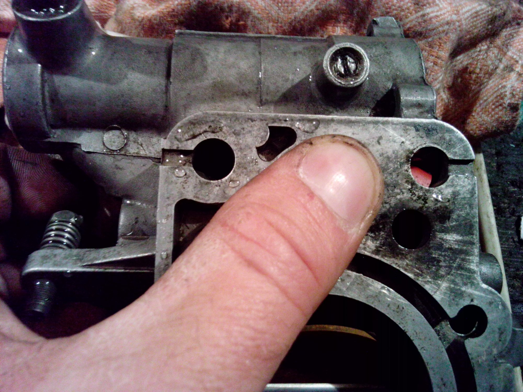

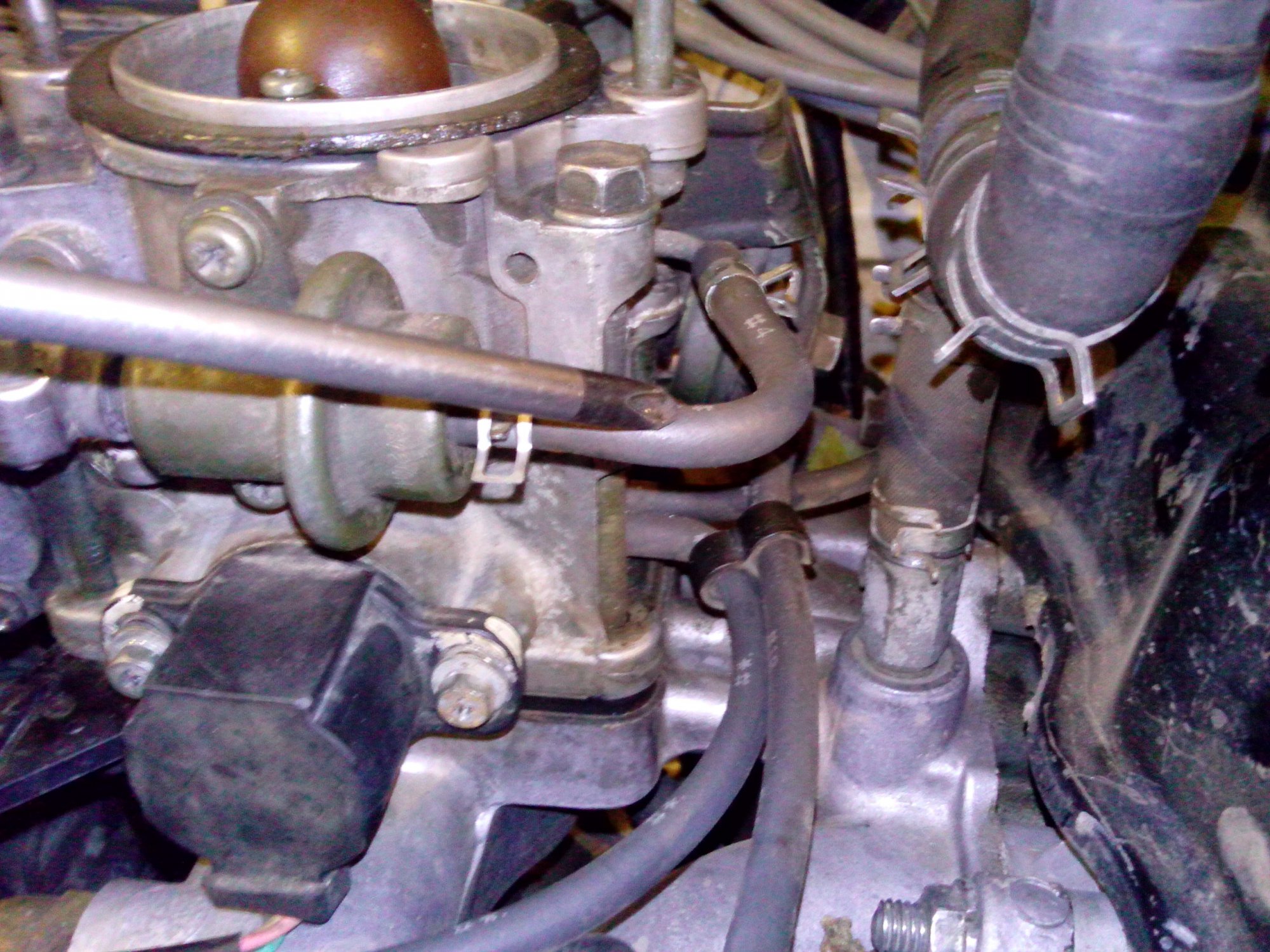

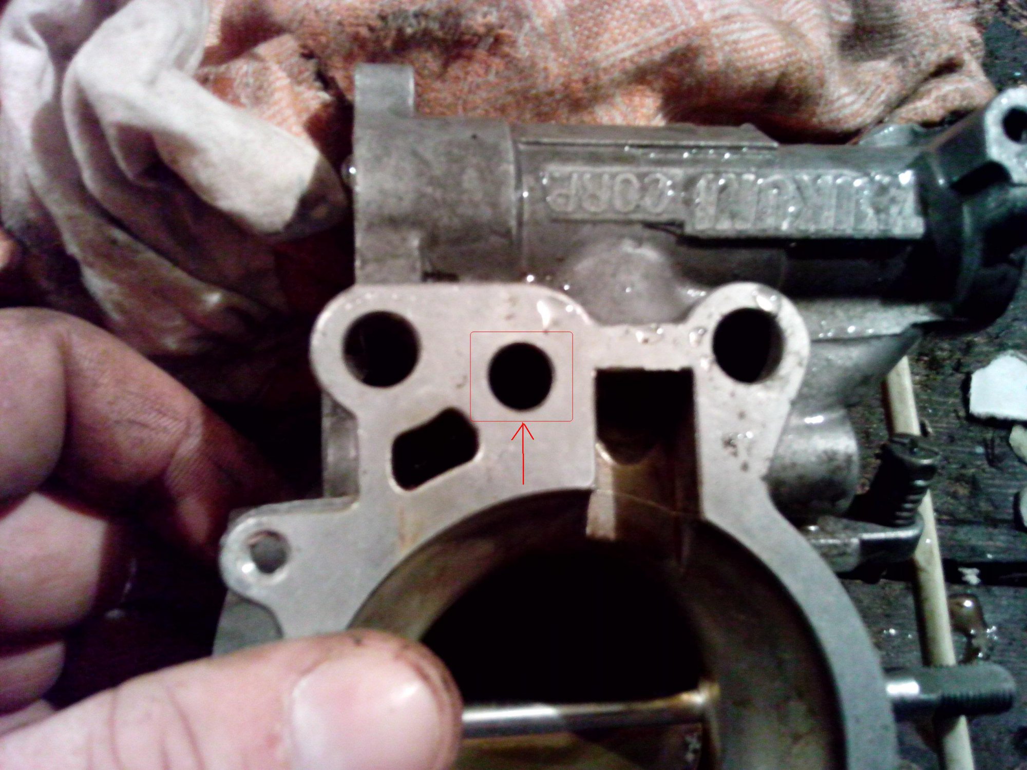

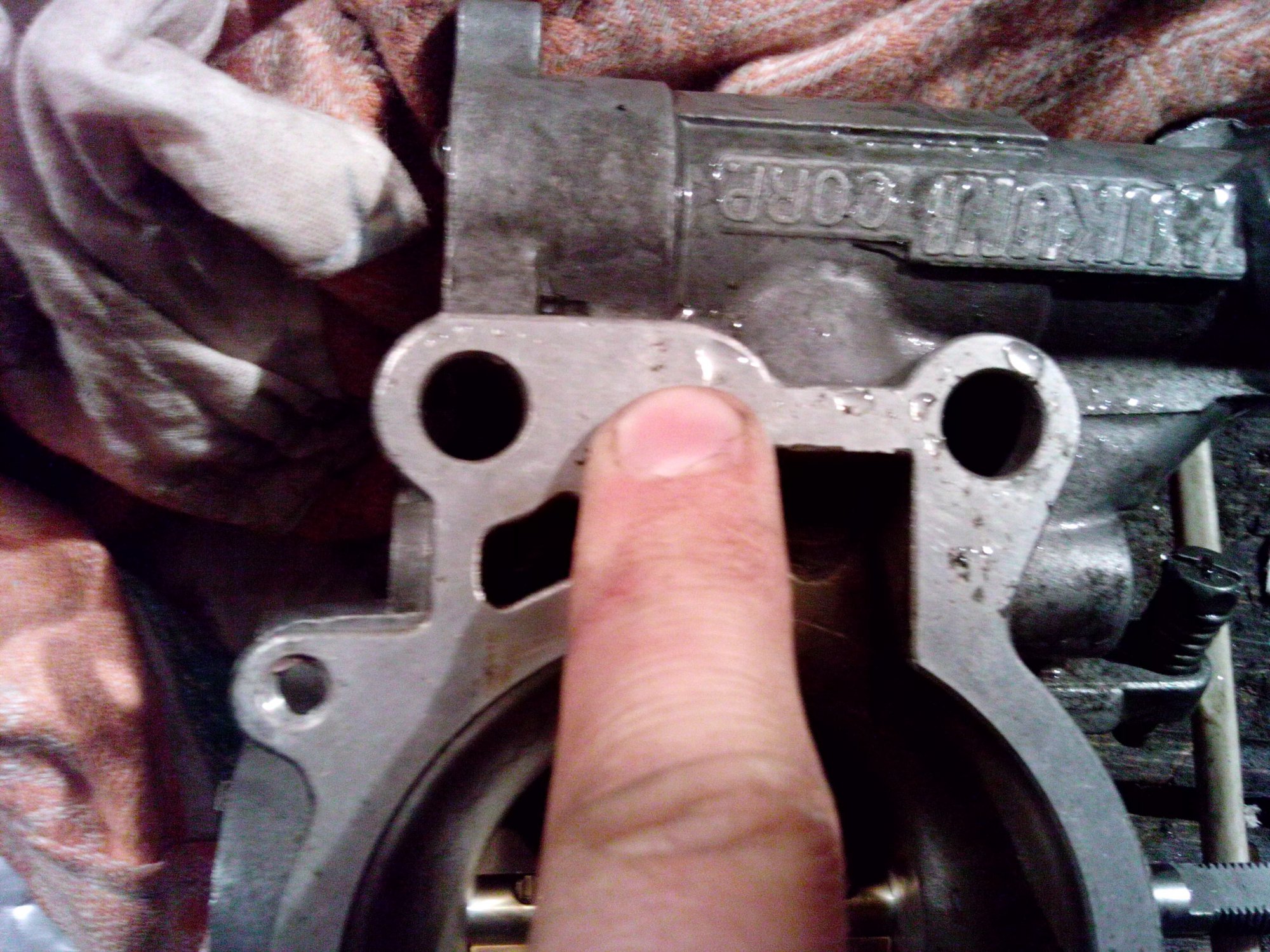

Вот я запасся кофем с плюшками,теперь можно и отчитываться.:popcorm1:
Первым делом хочу сказать:-НИКОГДА.НИ В КОЕМ СЛУЧАЕ (кто бы что ни говорил)не промывайте клапан ACV химией для карбов и т.п.!!!Что-то внутри вспучивает и шток вылазит.
Перебрал свой моник этой ночью и так совпало,что прям с пяти утра пришлось его тестировать:declare:.Получилось прогнать во всех режимах,город-аэропорт(загород)-бесконечные пробки Красноярска и конечно их обьезд там,где пешком с трудом пролазишь:swoon:.Получилось только за утро 100 с лишним км.
Вообще я примерно на 90% удовлетворен полученным результатом,а остальные 10 можно списать на старость машинки и на говеный бенз.Сейчас что на прогревочных оборотах провала нет,что на горячую ,что ХХ без нагрузки,что при остановке с включенной передачей АКПП-800+-.Изредка бывают еле заметные провалы в течении примерно 10сек и пропадают и то только после того как заглушил-завел.Есть подозрение на систему зажигания,т.к. выставлял его сейчас что называется "на глаз".
Расскажу только о том,что у меня вызывало подозрение и что сделал.Что конкретно помогло не знаю:pardon:,может даже все скопом.
Начну с клапана ACV.
Сделал вот что:
1.Почистил тряпочкой нутрянку от нагара(его практически небыло)
2.Отрегулировал.Только пришлось пару раз морду обжечь:not_i:
Регулируется как по букварю,но только придется еще и на горячую проверить плотность закрывания клапана.

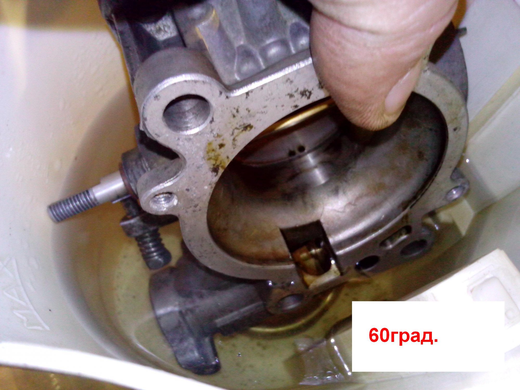

Для начала прогреваем корпус до 60+- градусов

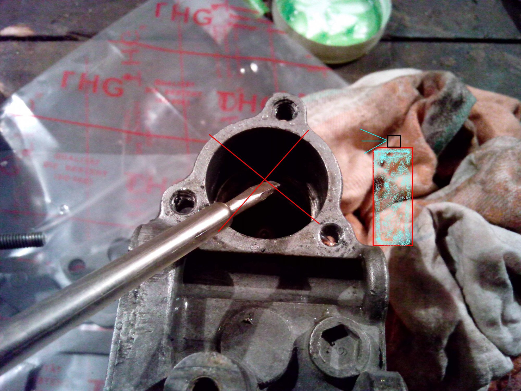

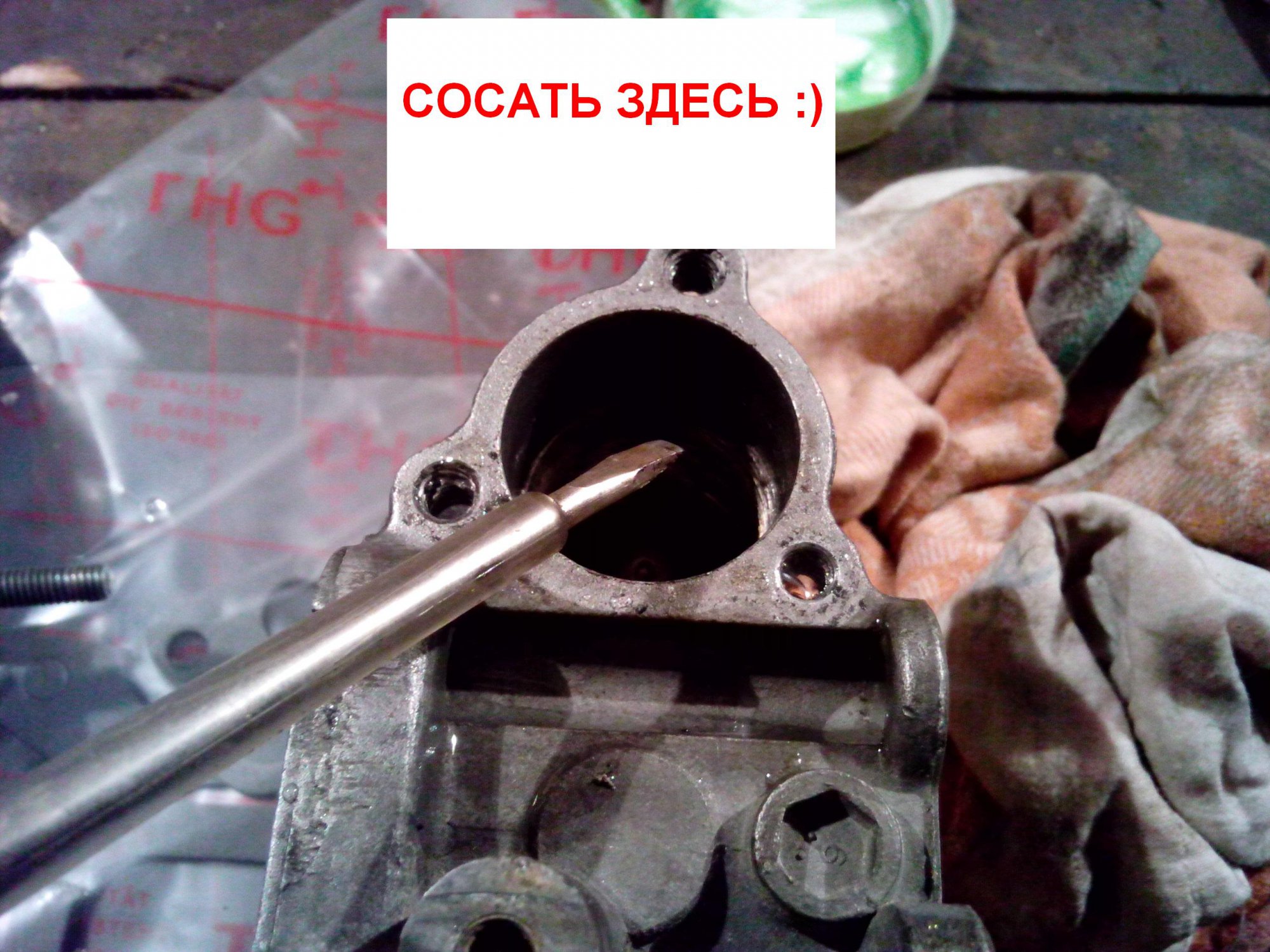

Пока горячее:laugh2:,закрываем пальцами каналы,чтоб не проходил воздух
И пытаемся протянуть в себя воздух через клапан используя при этом губы:yes3:
Если воздух не проходит,значит контрим болтиком снизу и закрываем крышку.Если дуется,тогда остужаем,затягиваем упорную гайку клапана на n... кол\во оборотов и все сначала,пока не перестанет дуться.

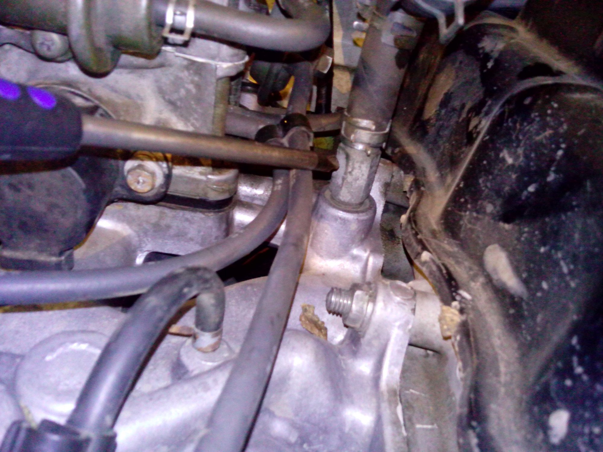

Дроссельная заслонка.
Тут ничего определенного сказать не могу по поводу люфтов в основании оси.У мну два моника и на них есть люфты,но одинаковые.
Пришлось поменять вакуумный шланг топливного клапана-задубел он однако и по ходу пропускал воздух
Клапан продувки картера.
ОБЯЗАТЕЛЬНО надо проверить,т.к. он часто забивается всякой маслянистой фигней.
Надо одеть на него шланг и втянуть в себя воздух,при этом он должен закрываться,из себя-должен дуться.Если не перекрывает,то можно попробовать промыть.
Ну а регулировка датчика ДПДЗ,проверка ДАДа и т.д.,делал по букварю.
Кстати сказать-на 800 об.мин двиг вышел с еще даже грубыми настройками датчиков и ХХ.
Не могу утверждать,что победил проблему полностью,но ооооочень хочется,чтоб это было так:drinks:

Отвал башки! :good3: :) Отлично!
Фотки, а особенно фразы и рисунки - порадовали! :laugh2:
Для себя еще раз уяснил пару штук:
  • Все резиновые трубочки лучше поменять сразу, так как дубеют со временем.
  • Не чистить электродатчики, термоклапана и т.п. карбклинкером. Все таки в карбе всего этого на порядок меньше.
  • "Вижу цель, верю в себя, не вижу препятствий!"(с) х\ф "Чародеи":superstition:
  • И это:blush2: ......не верить на слово топикстартерам, что:
    электро и термо клапана ХХ чистил химией с полной разборкой моника-усе блястит
    :friends:

Вот только не пойму ,зачем "в себя" "Сосать" :grin: . Клапан продувки картера лучше выкрутить и забыть в растворителе ,что бы пооткисал подольше , пластиковых деталей в нем врод
В себя сосать надо для того,чтоб проверить плотность закрывания клапана.
