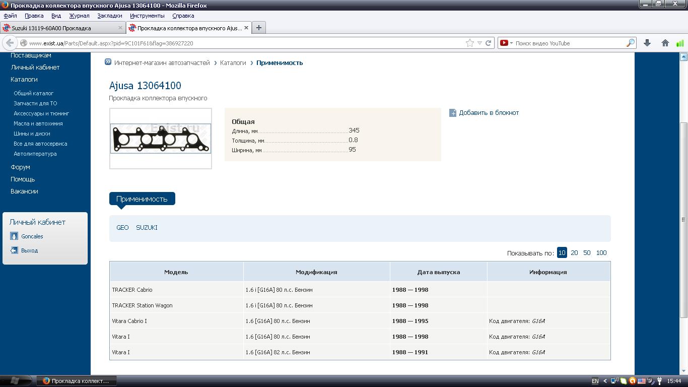

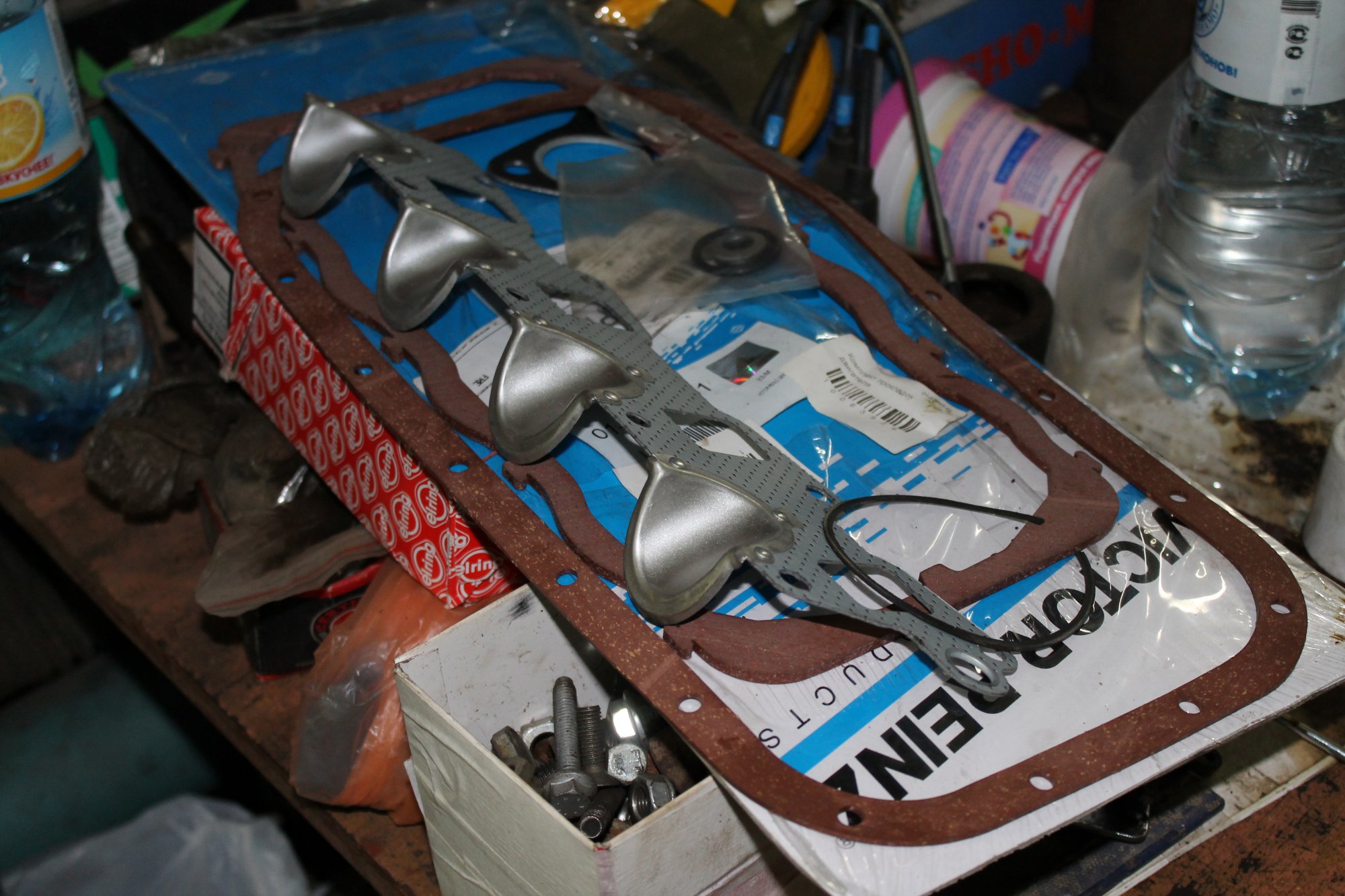

Номерок прокладки на вскидку не помните, братья моносуалы или мононисты? :)
Спасибо, что не послали.:laugh2:
Вот скан с прокладкой.
Пы.Сы.Ну вот жеж! Из-за этой жабы - гуляли холостые, троил. Надо будет поменять и еще расход прикинуть. Уря!:yahoo:

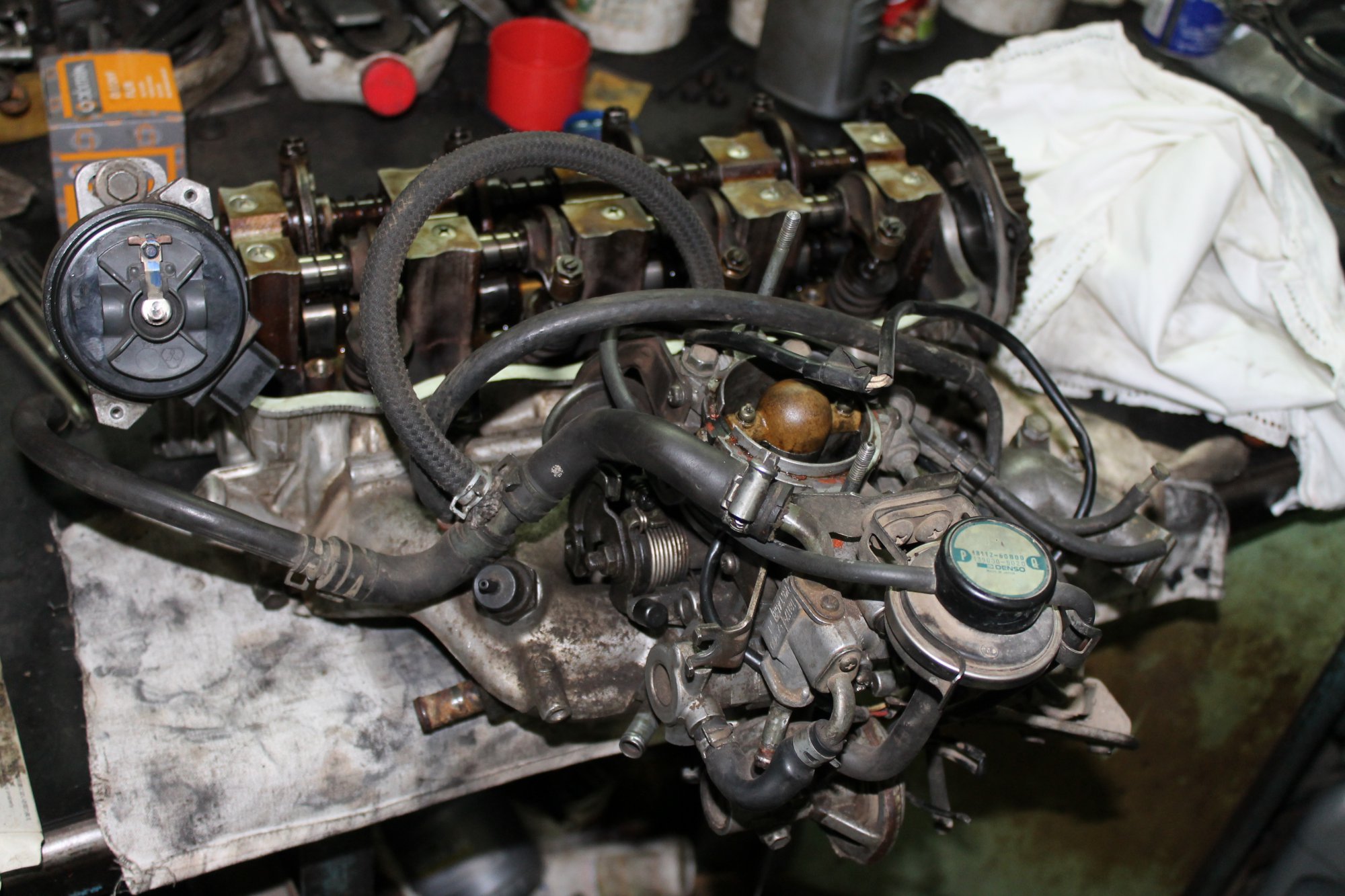

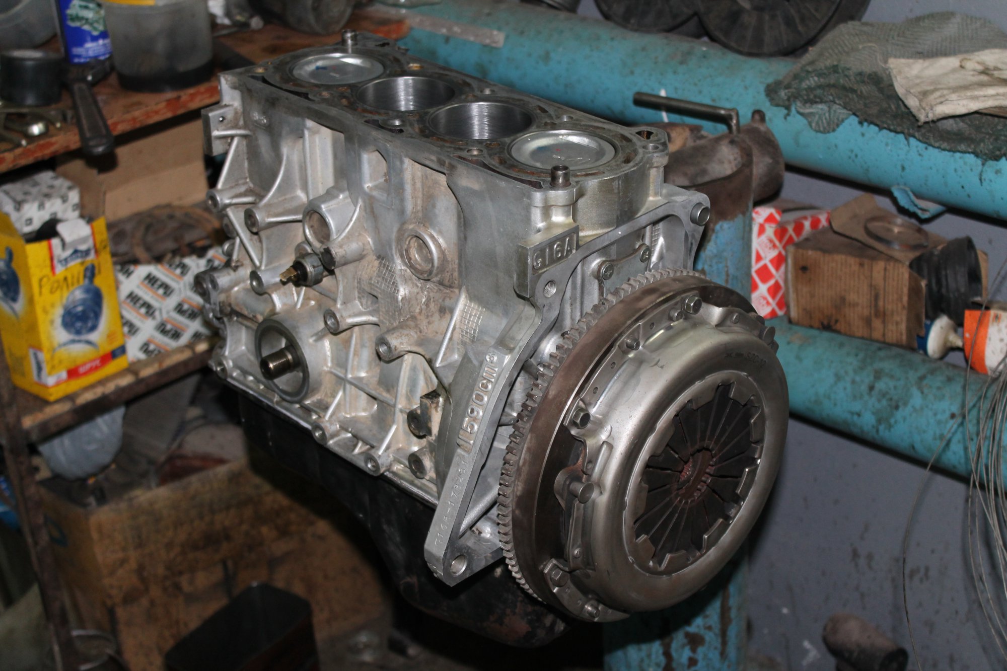

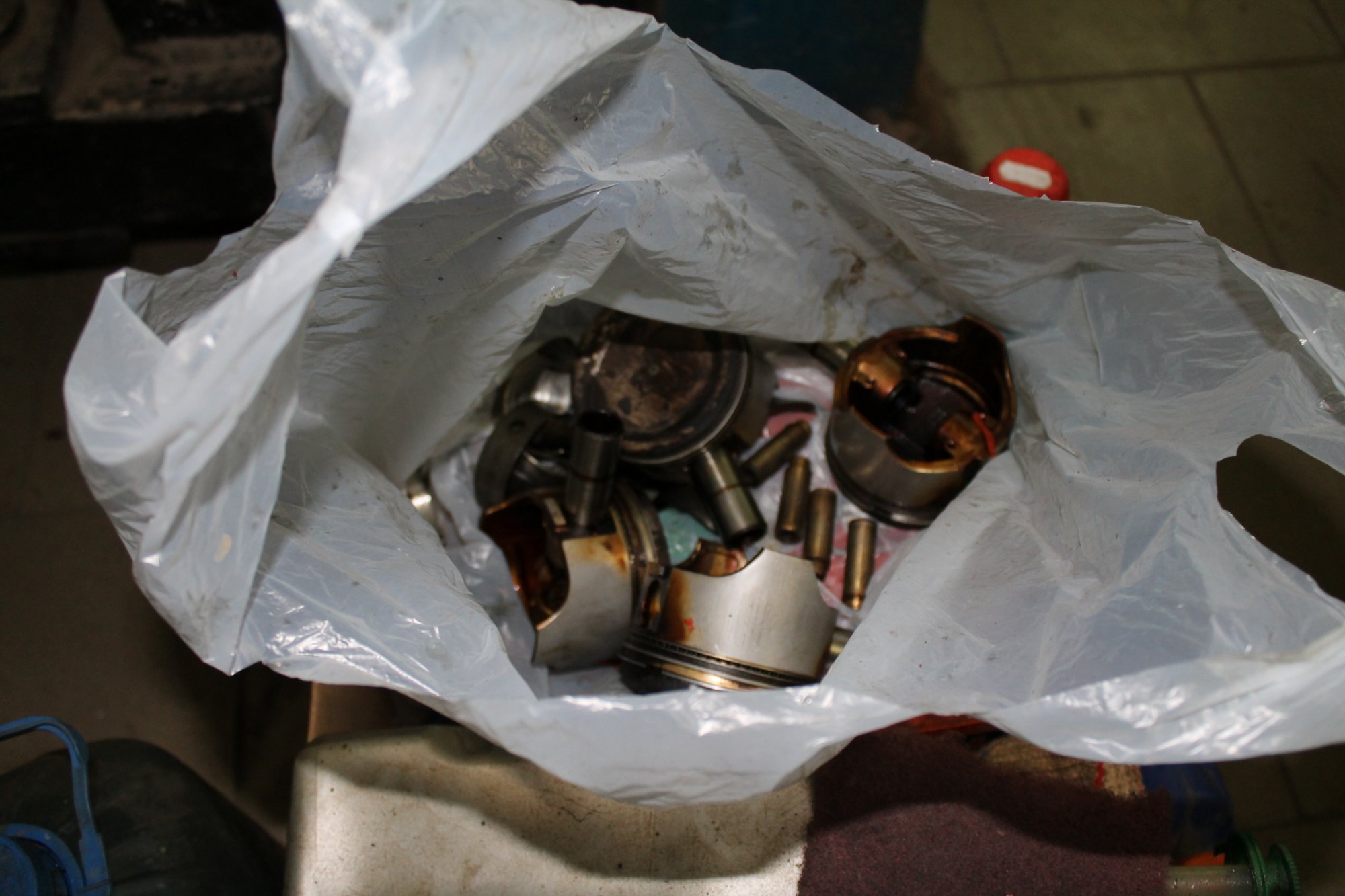

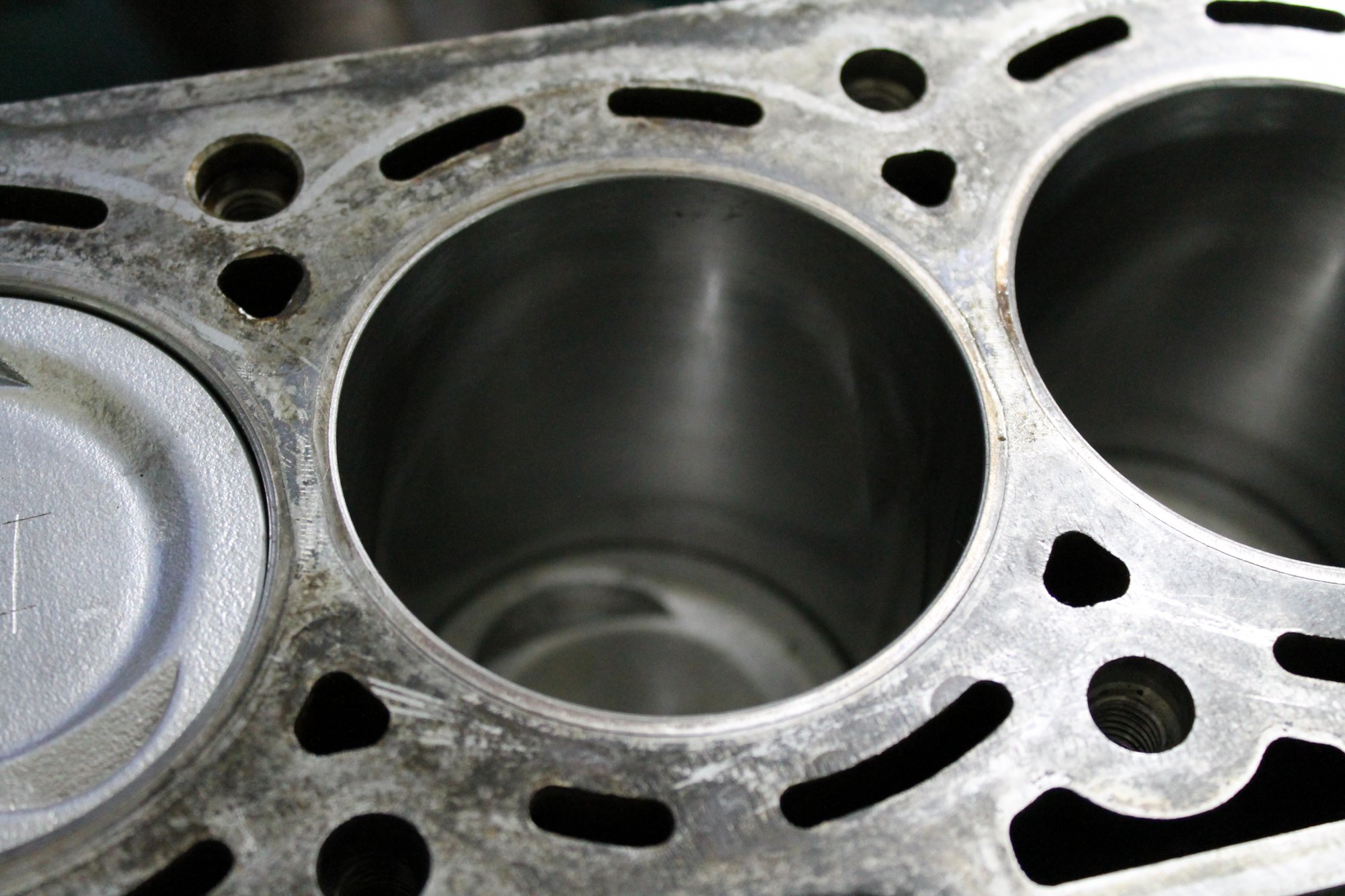

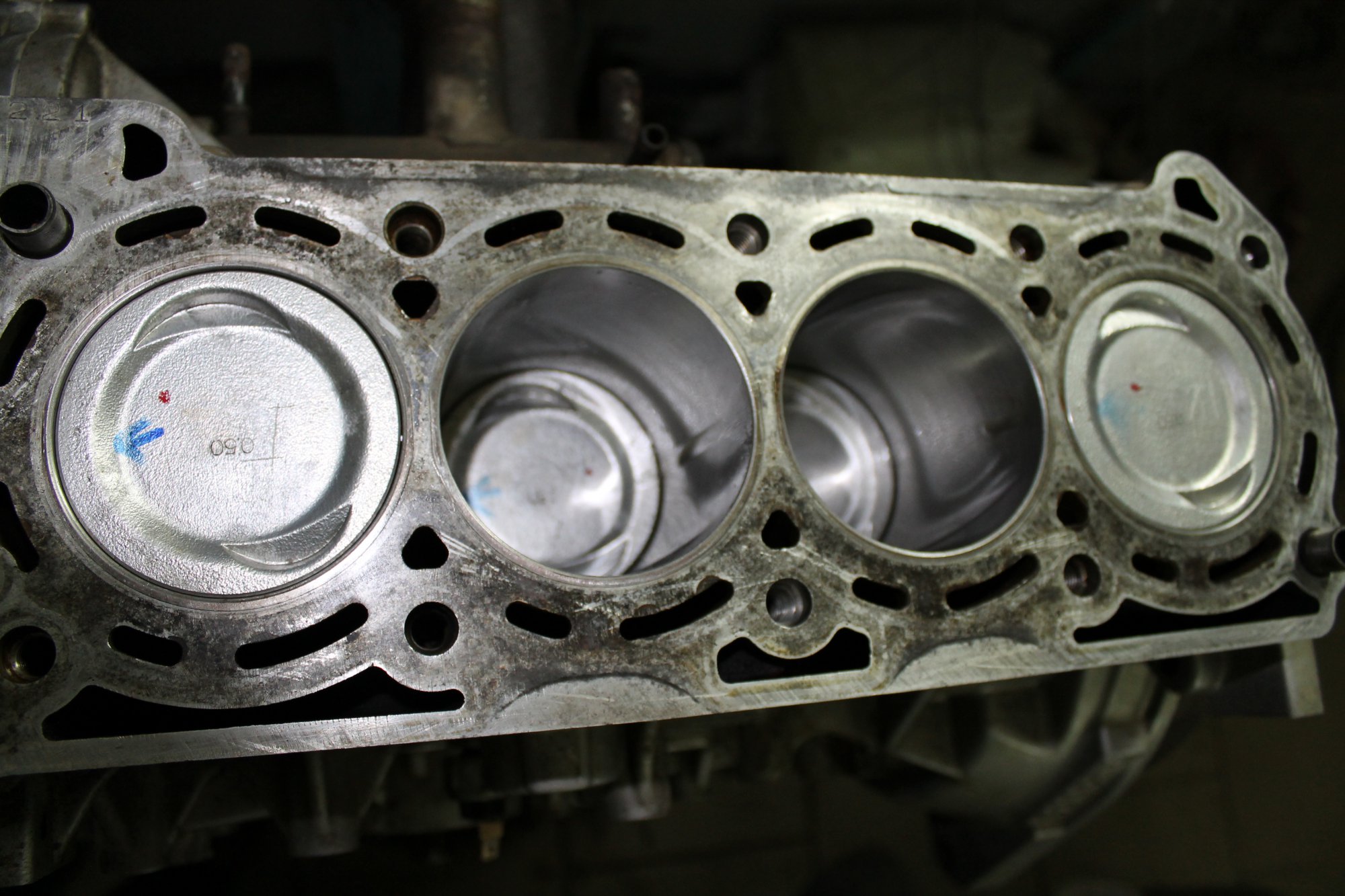

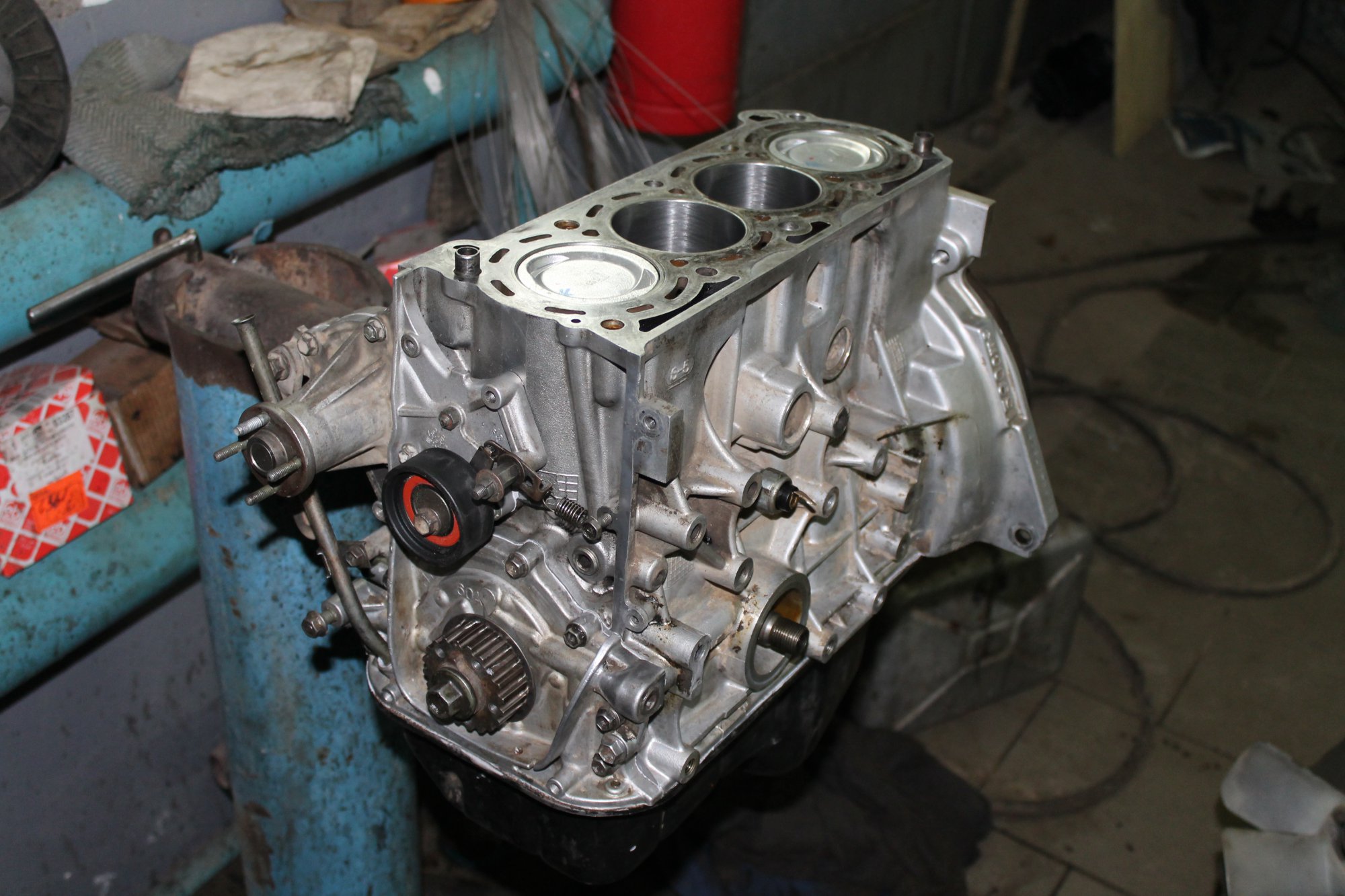

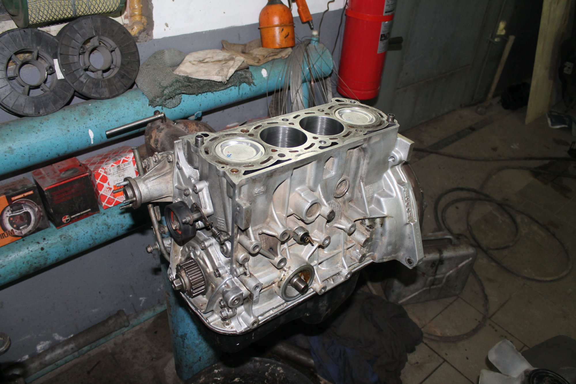

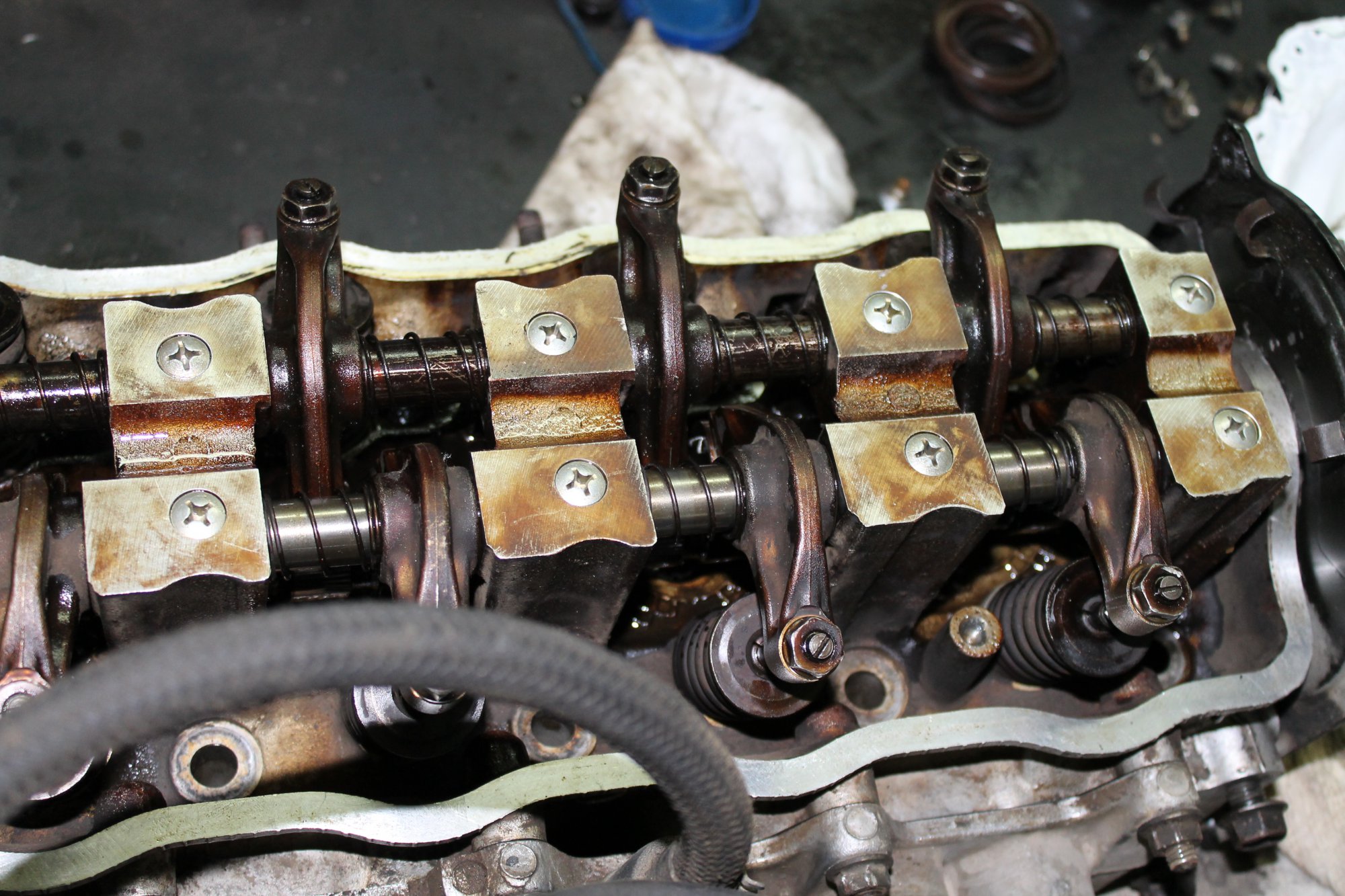

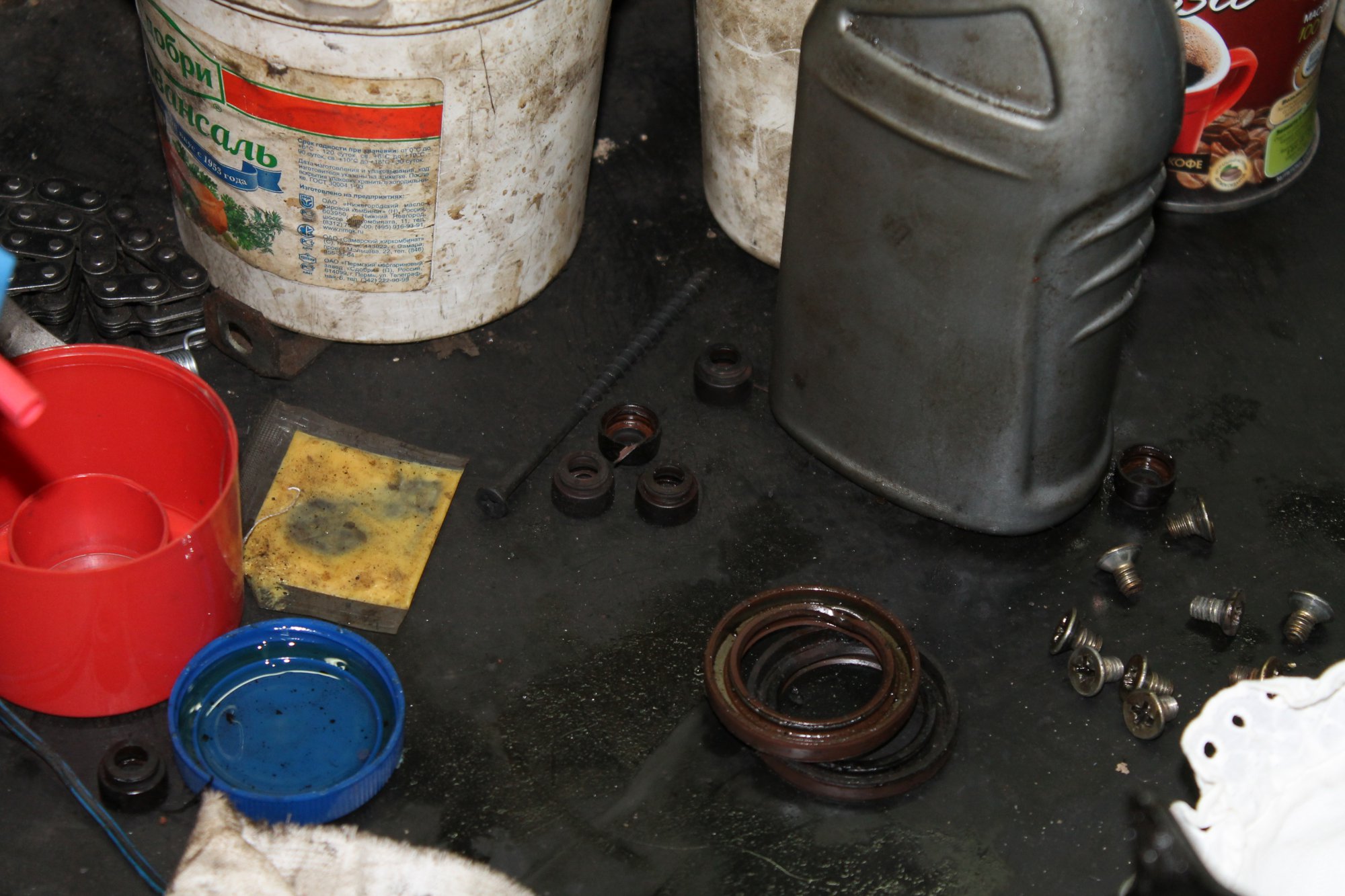

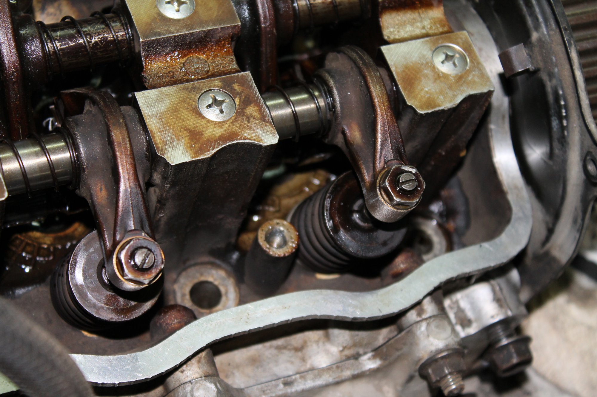

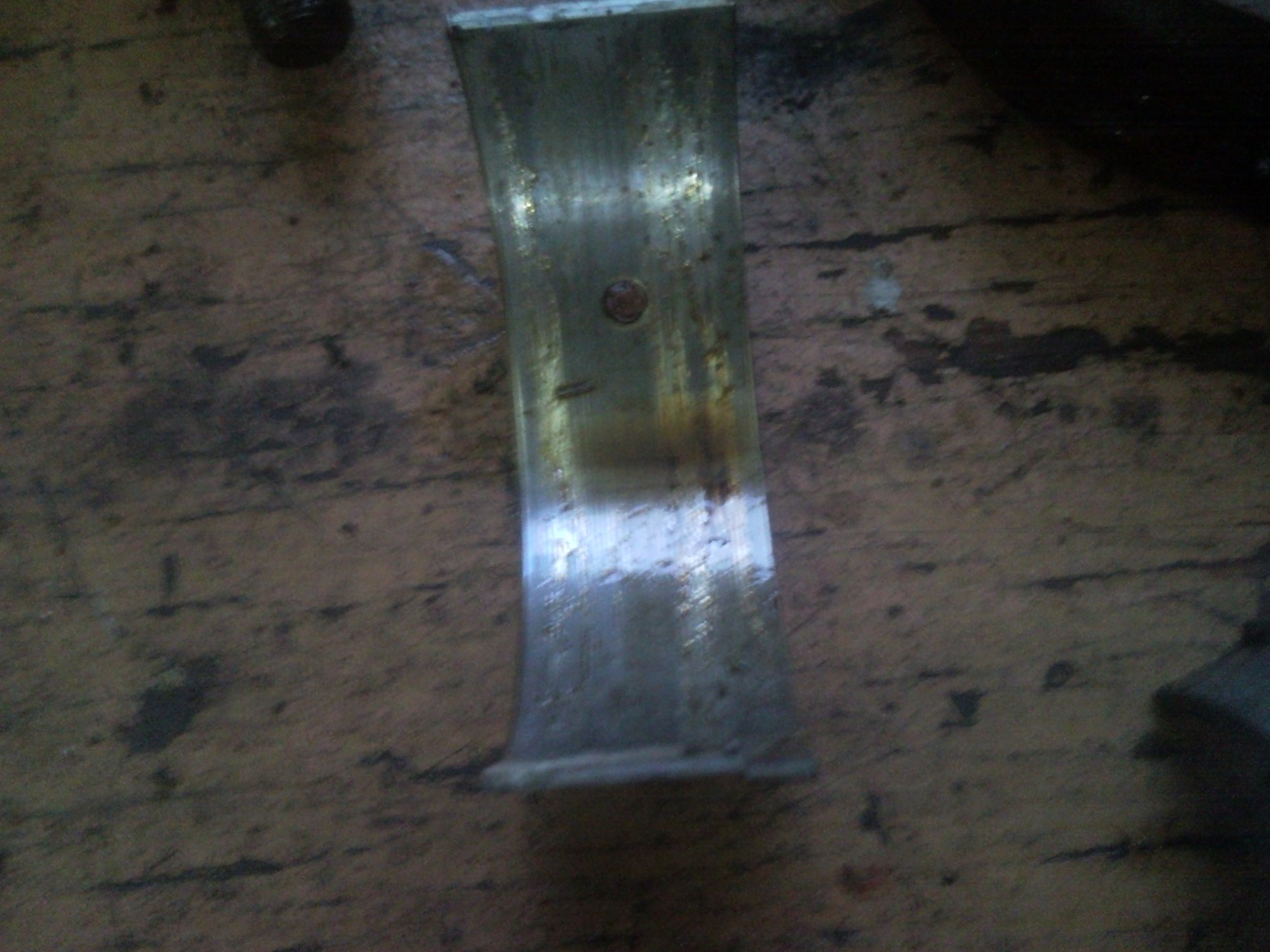

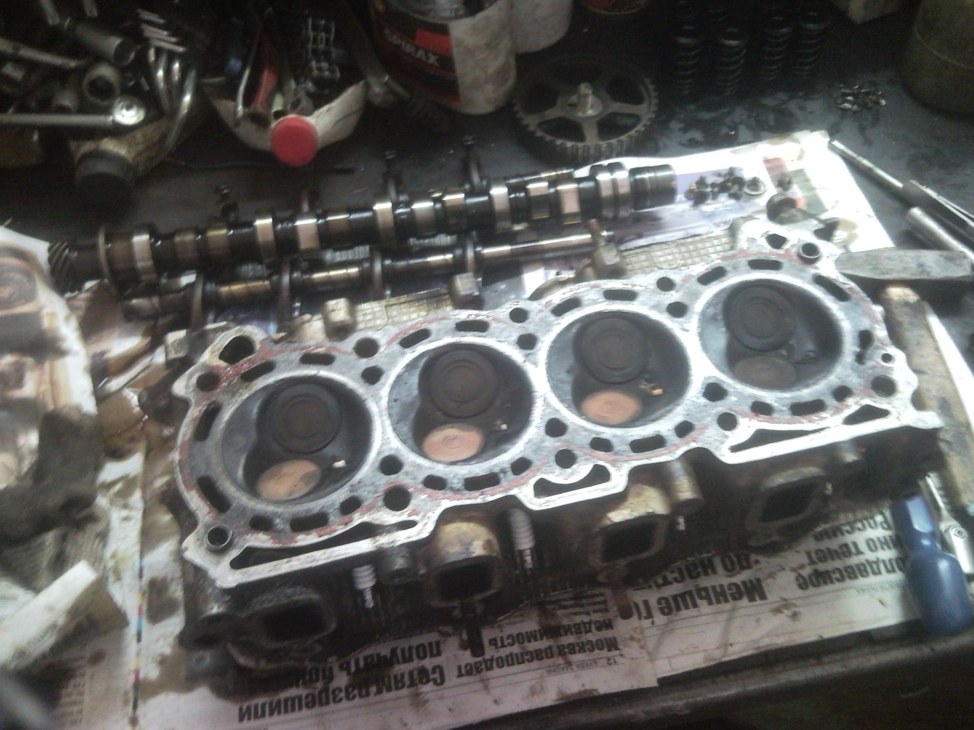

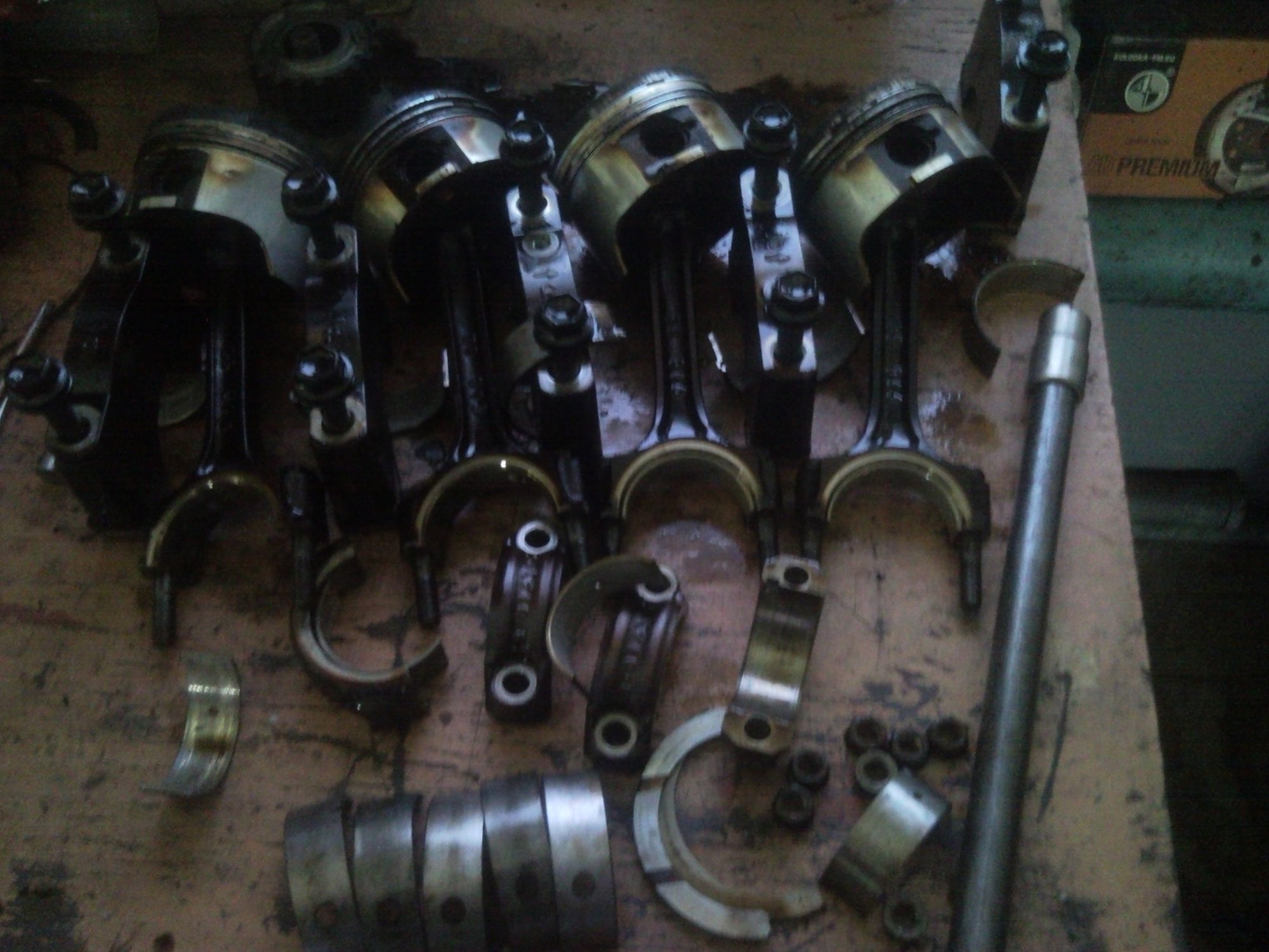

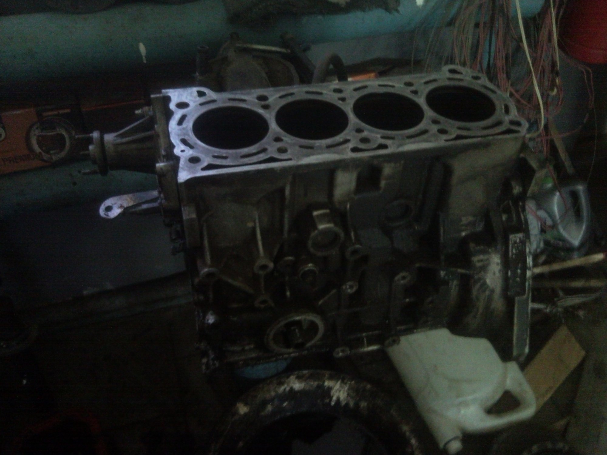

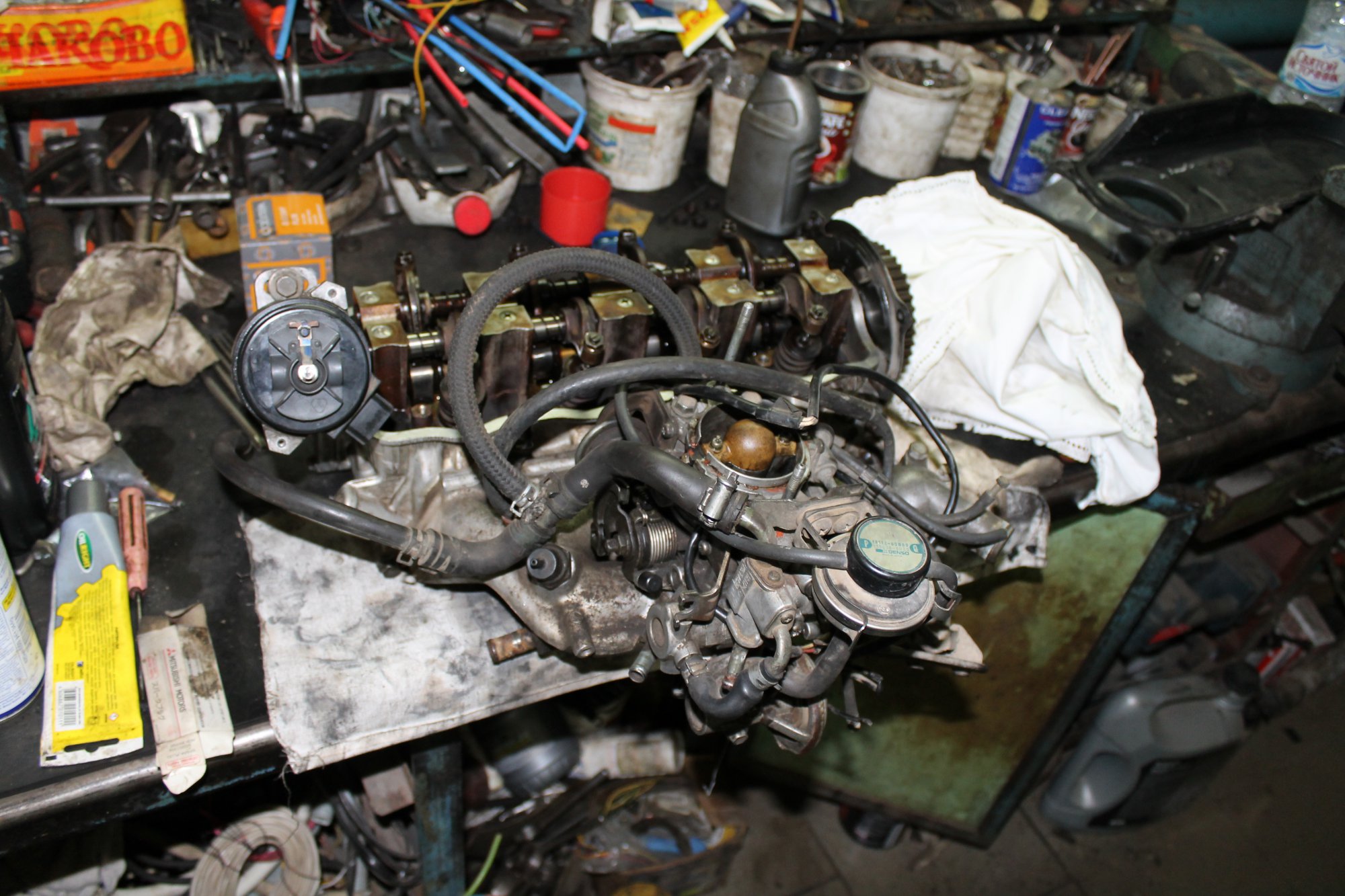

Сегодня навещал больного) Голову разобрали по болтам. Видел мега люфт клапанов, борозды и ямы (где клапна прилегают к ГБЦ),мертвые маслосъемные колпачки. Сбылись все предсказания диагноста. В общем с ГБЦ все понятно. Как и было запланировано, полный ремонт а вот от блока не ожидал((( Нет следов хонингования...чистое зеркало. Царапки от замков колец. Хотел заодно с ремонтом ГБЦ поменять кольца а теперь придется заодно расточить до 1 ремонтного и обзавестись комплектом поршней. Поговорил со спецами на счет замены мотора на контрактный... услышал как всегда не радостную историю, случившуюся 2 недели назад. Делали опель... хозяин решил контрактный ставить, поставили, троит, компрессии нет , разобрали прогорел клапан. В общем из 2 собрали один. Немного фото вечером будет. Ремонт затягивается. Останется только КПП перебрать и новый автомобиль будет)
individ
23 Май 2012
1,652
Кострома
БЫЛ SUZUKI vitara cabrio! 1992 г.в. G16A CFI. 8 valve
Немного фото с сегодняшнего дня.
IMG_1844.JPG IMG_1841.JPG IMG_1843.JPG IMG_1840.JPG IMG_1839.JPG IMG_1842.JPG IMG_1845.JPG IMG_1846.JPG IMG_1850.JPG IMG_1847.JPG IMG_1848.JPG IMG_1849.JPG IMG_1852.JPG

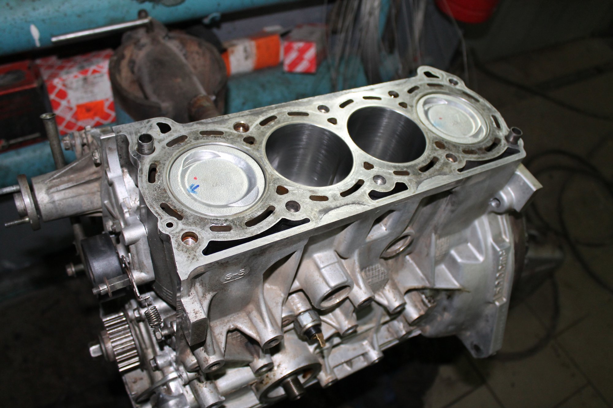

Забрал Сузуку) Сделал наклейку на все заднее стекло "ОБКАТКА" и откатал сразу первые 100км. На 3 передаче со скоростью 50 км/ч. Тупит. Обороты не набирает. Как "доктор" прописал. Теперь дело за обкаткой. Через 2000 регулировать клапана, менять масло. Попробую за неделю управиться с этим расстоянием, чтоб до снега успеть. Цена вопроса 36000 русских рублей. Из них 18000 за работу и 18000 запчасти+шлифовка, расточка. Все чеки предоставили в сервисе. Сижу разглядываю. Кольца +0,50, вкладыши +0,25. Направляющие клапанов были из бронзы, стали из чугуна.

Ценник кусучий , а так все красиво . Считай новый движек получился . С контрактным конечно лотерея , а тут все своими глазами увидел что внутри. Поздравляю!
