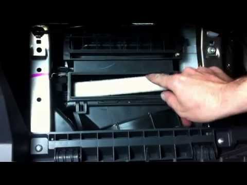

    уважаемый,открой секрет.где в нашей машине фильтр салона.6ой год немогу найти.
    снимаете бардачок (напротив переднего пассажирского кресла), внимательно смотрим, видим фильтр.

    Бардачок открываете. Я сначала справа сверху защелку освобождаю, потом слева. В общем он должен открыться дальше и вывалится...
    Под бардачком там крышка на двух защелках, под ней должен быть фильтр (возможно его снял предыдущий владелец)
