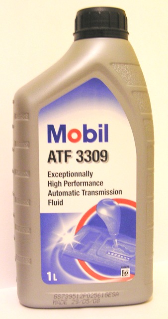

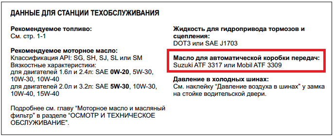

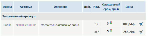

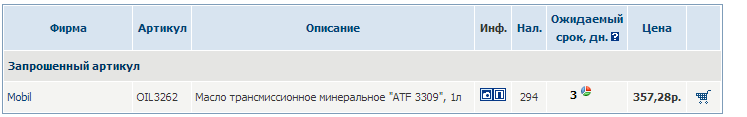

Интересно получается, Suzuki ATF 3317 и Мobil ATF 3309 аналоги, а цены различаются в разы. При доступности Мobil'a какого рожна дилер льет нерекомендованную жидкость? Спрошу на следующем ТО.
Значит надо искать официального поставщика Мобил и брать у него.
Wintt, спасибо! ;)
Ни фига не аналоги. Suzuki синтетическое масло, а Mobil минеральное. Поэтому и разняться в цене. Это данные с exist.

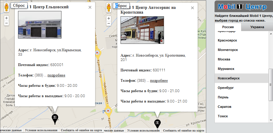

Но хотя бы потому, что купить не паленый Mobil у нас очень сложно
В чем сложность то? В Новосибирске 2 центра Mobil 1, вот у нас в Казани их вообще нет

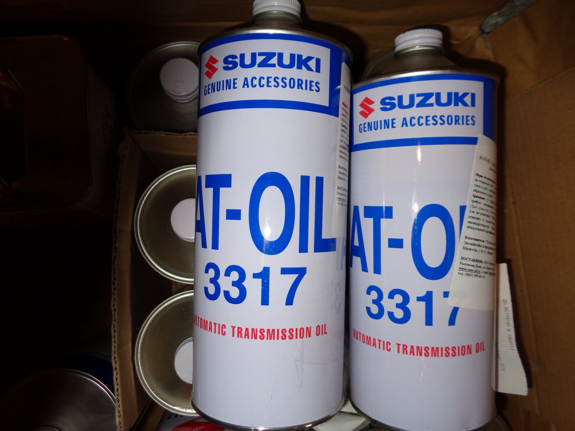

год назад менял 3309, брал по 300 за литр, сейчас 550!!!!
Кризис, однако.
А у меня оригинал Сузуки 3317 осталось в гараже после проданной машины, 12 нетронутых литровых банок ;)

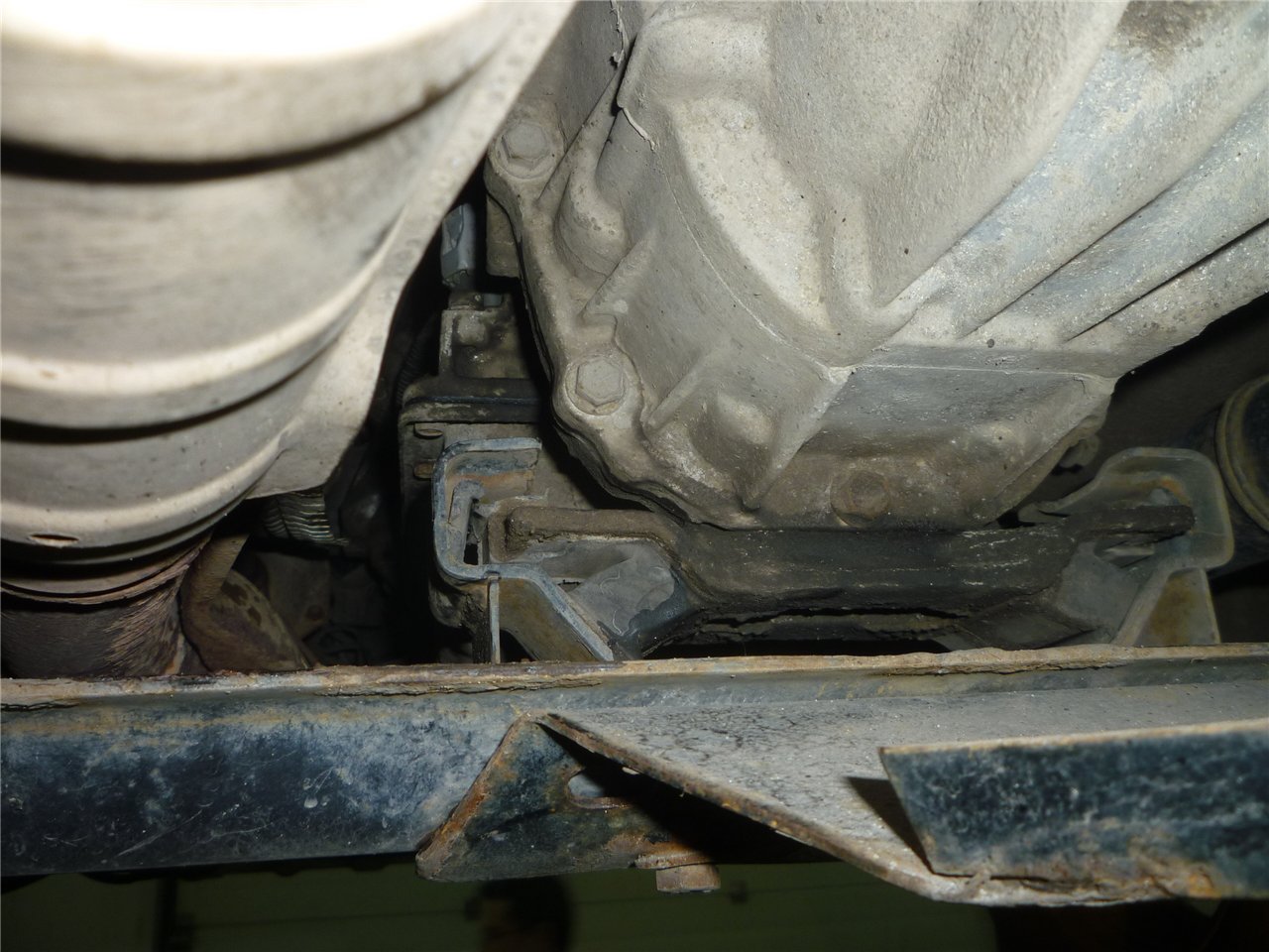

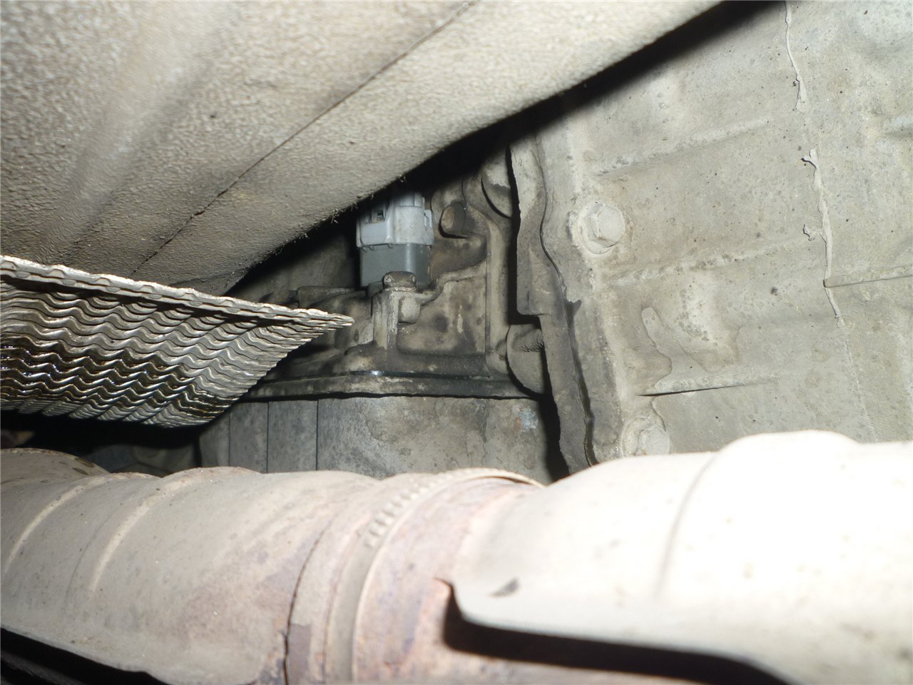

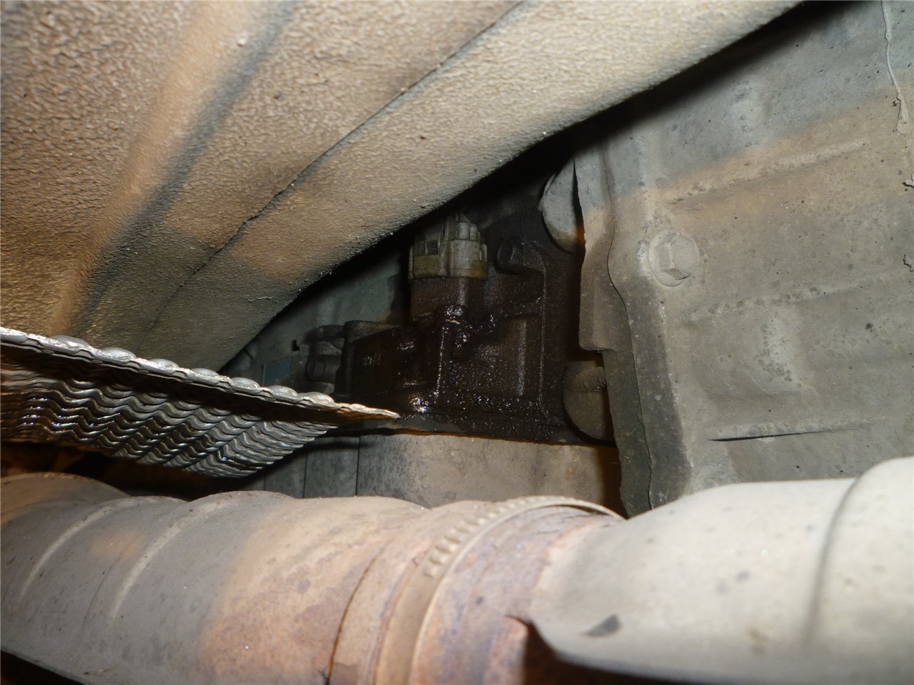

Во время плановой замены резины с зимней на летнюю, сделал диагностику ходовой на фирменной СТО "АвтоИнтернешнл" на ул. Новоконстантиновской в Киеве.
В целом зимние "ямки" машина пережила нормально. Но ... нашли потенциальную неисправность :(
На АКПП, со стороны раздатки, обнаружили следы подтекания масла (трансмиссионной жидкости).
Ни автослесарь, ни мастер СТО, с такой проблемой ранее не сталкивались. Предположения озвучили, но без уверенности.
Пока промыли место подтекания, с тем, что-бы проверить через какое-то время - был ли это разовый выброс или систематическое подтекание.
Возможно протекает какой-то сальник или сочится из-под датчика АКПП (он виден на фото ниже - с серым разъёмом).
(более года назад я менял передний сальник раздатки, но тогда подтёки были на стыке между АКПП и раздаткой).
Вопросы - кто-то с таким сталкивался? Какие будут предположения? Что это за датчик на фото ниже?? (тот, что "замазан" маслом).
Я уже проехал около 1000 км с момента обнаружения проблемы - сегодня поеду на повторную диагностику.
Хочу надеяться, что при повторной диагностике новых подтёков масла не будет. Иначе - ремонт.
Хочу на майские праздники прокатиться без мыслей о том, что что-то течёт в АКПП.
Хорошо видно, что подтёков масла не было ниже выступа на АКПП (под той частью, где виден разъём какого-то датчика).
А это фотография проблемного места после промывания.
Хочу надеяться, что при повторной диагностике подтёков масла не будет.
Это общий вид на стык раздатки и АКПП.
