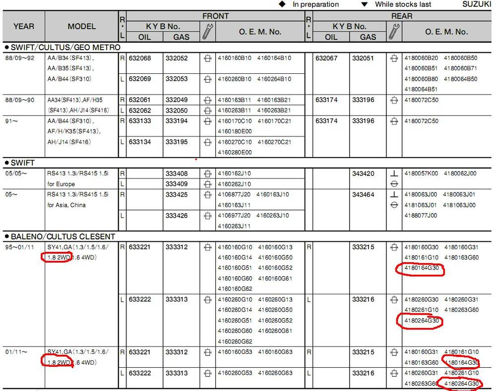

Очень похоже что вам могут подойти стойки Kayaba 333215/333216.
Если глянуть в каталоге:
http://detali.ru/cat/oem_sz2.asp?catalog=SY416328&SID=+4&PID=109+
код оригинальных стоек Esteem:
41801-64G30/41802-64G30 (седан)
41801-63G64/41802-63G64 (универсал)
а потом глянуть в экзисте замены - выдает Kayaba 333215/333216 и 633185/633186.
В каталоге каябовском Esteem-а почему-то нету, но на Балено/Культус идут Kayaba 333215/333216 (ниже выдержка из каталога).

Так же судя по екзисту идут Monroe 16239/16240 по 2 884,12/3 315,73р. - что подешевле Каябы будет, особенно если щитать за пару!Баксы-бакс
А Каяба 633185/633186. - это на хэтчбек, а не универсал!

333215 и 333216 подходят как родные, Excel-G, 33 серия. Машинка жестковата с ними (в городе), но на трассе - именины души... попка стоит как приклееная, в поворотах как по рельсам машинка идет. Так что смело можешь ставить, крепления подходят на раз-два.
