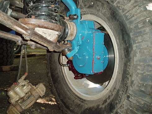

Бортовые редукторы с паразитками, передаточное число 1.5, предусмотрена центральная подкачка, ставятся на штатные рычаги и мост, но с усилением и того и другого. На 35-х колёсах просвет под задним мостом 44см По задумке девайсы возможно поставить на стоковую Шниву без лифта и использовать 31-33 колёса, трансмиссия будет неломаемой т.к. полуоси, редуктора и всё остальное по цепочке от движка разгружается в полтора раза.
http://www.chevy-niva.ru/viewtopic.php?t=38072

Я уже задал вопрос fanngornу с ШНиввского форума на тему: "Возможно ли изготовление на Сузики Джимни бортовых редукторов?" Будем ждать ответа...

Вообщем я задал fanngorn вопрос такого типа: "Здраствуйте, fanngorn. Я на это форуме впервые. Меня по ссылке направили на вашу тему. Меня интересуют бортовые редуктора... правда на Сузуки Джимни. Возможно ли изготовление подобных редукторов?"
И получил такой ответ:"В принципе всё возможно, но сразу хочу предупредить, что этот процесс не быстрый, 2-3 месяца, и по деньгам будет в районе 150тыс.р. Для изготовления нужны будут два моста отдельно от машины к которым нужно будет приспособить редуктора."
Конкретно для Джимни бортовых редукторов не встречал, но есть люди, у которых отработана конструкция для нивы и пары других машин. Берутся делать практически на любую, с предоставлением им мостов, разумеется. Стоимость комплекта около ста тысяч рублей.

Что в тех редукторах хорошо - это иностранные комплектующие. Но вот вылет с каждой стороны по 9 смЧешу репу. Это ж получится ширина колеи 153 см. даже УАЗовские порталы уже - это на дисковых тормозах.
Он конечно пишет, что можно перейти на УАЗовскую ступицу, и тогда мы сможем устанавливать диски с вылетом +40. колея получится где то 145 см. Это уже терпимо!! Но встает вопрос о надежности УАЗовской ступицы? Надежна ли она?

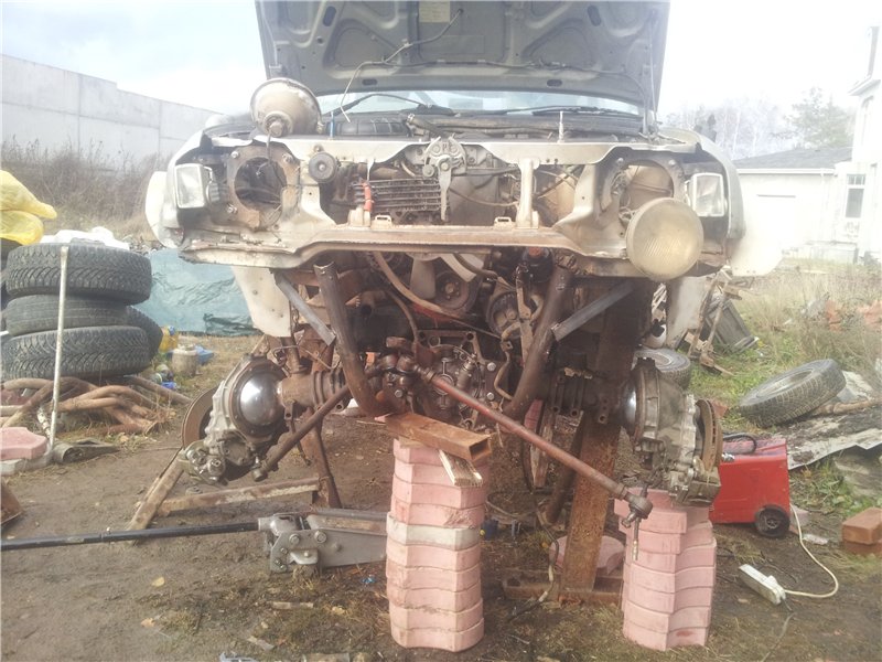

Я тут шуршал просторы интернета, и наткнулся на мосты от Volvo C303
Прошло 3 года, и я наткнулся на эти мосты, попытался смотреть , ссылки не работают, фотки не открываются, мош уже кто чо построил? Поделитесь фотками, мыслями. Мне , так думки о этих мостах спокойно жить не дают.
и этой фотографии уже больше 3х лет ))
