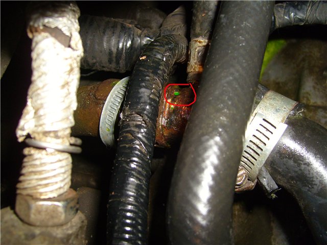

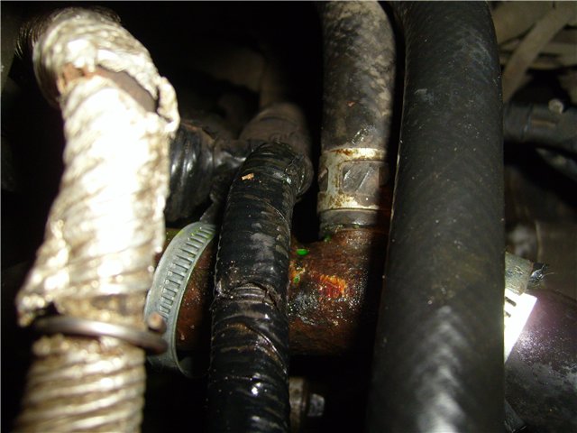

Вопрос следующий. На патрубке ОЖ от двигателя в месте перед отводом к отопителю есть маленькое отверстие, которое было затянуто хомутом с резиновой прокладкой:
Смотрел на другой балено 1,6, там даже хомутика такого не было. Вопрос - что это за отверстие? Может там какой датчик должен быть? Потыкал проволочкой в отверстие, оно глубокое, если не закрыто, то когда температура ОЖ выше темепературы окружающей среды, она оттуда вытекает капельками.
MichaelSV
24 Октябрь 2009
Сузуки Балено, 1999, 1,6 л, 4WD
Ответ: Опытные сузуководы, подскажите пожалуйста!
Какой-там, на фиг "датчик" Не-не-не "Коррозия", однако. "Свищ", "дыра"...можно ещё синонимы подобрать. У меня таже беда :( . Заварить без демонтажа не реально, поэтому сливал ОЖ, зачищал надфилем и замазывал холодной сваркой. Тьфу-тьфу-тьфу - год отъездил, не подтекает.
А вот почему в этом месте ржавеет...Чешу репу.
Посмотрел на машинке у RedFox, а потом и в EPC, там идет цельная труба, а у меня уже "конструктор" с патрубками :D

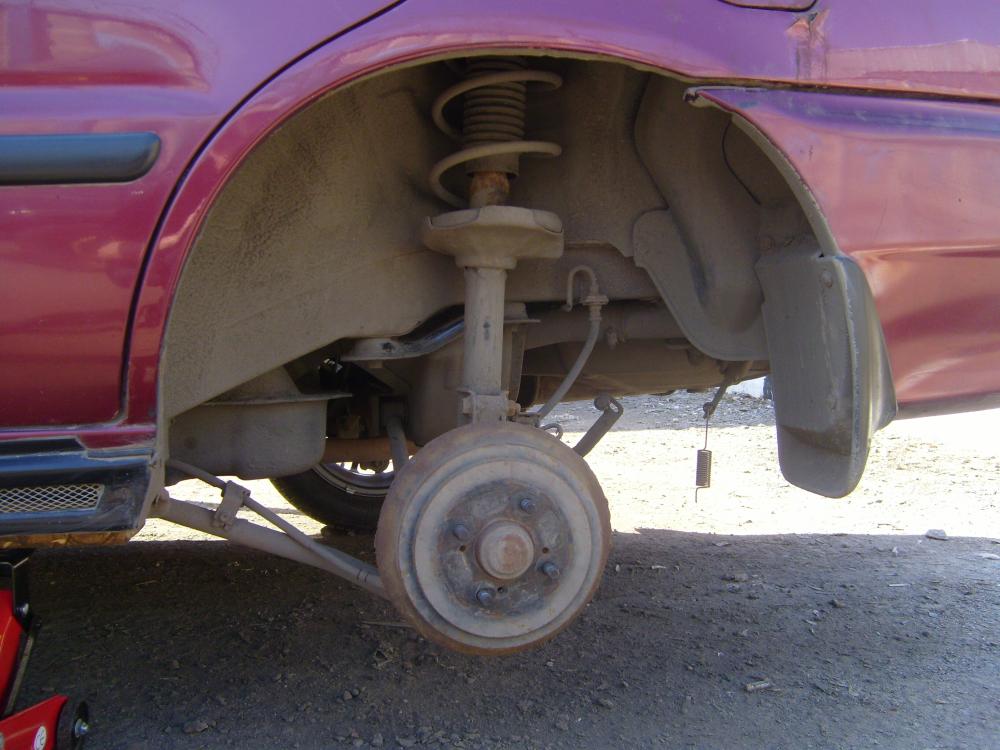

Подскажите, что за пружинка (на фото висит) и каковы ее функции? идет от рычага задней подвески, левое колесо.

Это пружинка "колдуна" - распределителя тормозных усилий.
а разве при наличии АВС на все колеса, колдун имеется? У себя чтото такого не обнаружил, но у меня Култус, может на европе съэкономили слегонца в плане АВС?

Как не странно но номера нет,видимо поставляется в месте с колдуном

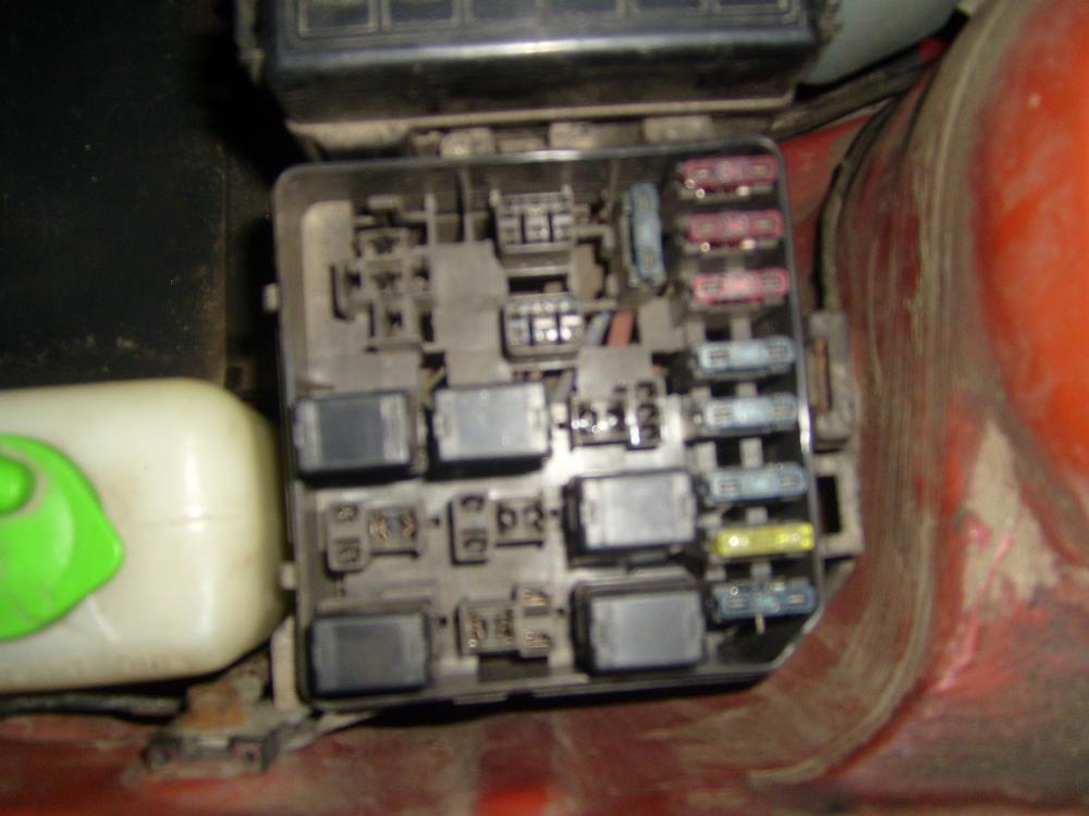

Товарищи, подскажите, пожалуйста по блоку предохранителей. На фото видно (извиняюсь за качество), что некоторые разъемы (в нижней части, не там, где диагностические) пустые, у всех так или только у меня? Блок находится под капотом, АБС и кондея в машине нет.
